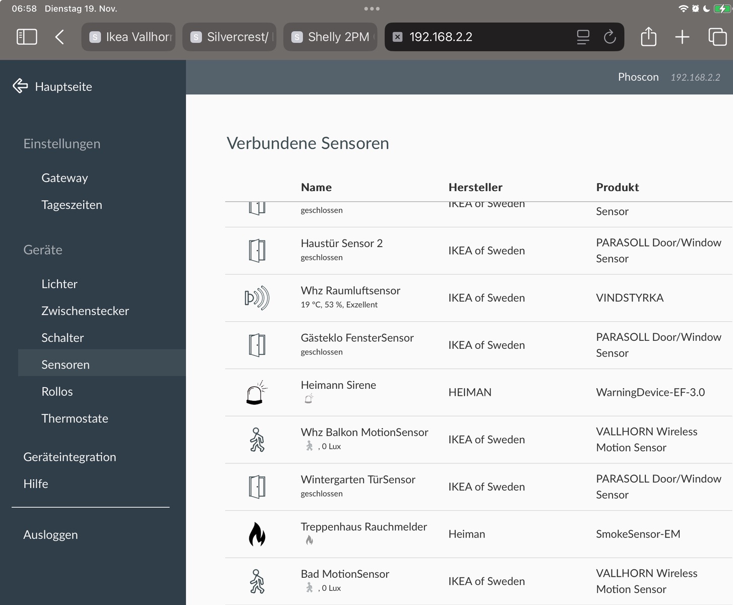

  • In meinem Setup (siehe Signatur) wird er erkannt.
    Bilder

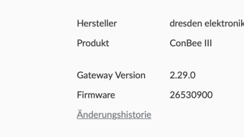

  • Hallo dvbcheck
    Ich habe ebenfalls 2.29.0 und selbe Firmware. Merkwürdig ist, dass weder der Motion Sensor noch der Türkontaktsensor erkannt wird. Ich habe noch den SmartPlug von Ikea, der funktioniert wunderbar. Aber der Motion Sensor und Türkontakt, keine Chance. Andere Türsensoren wie bspw. Sonoff oder Aqara werden sofort und problemlos erkannt.
    Ich habe die Batterien eingesetzt, dann leuchtet der Motion Sensor vorne ganz kurz rot und danach hinten die "Pairing Taste" für gut 10 Sekunden gedrückt, passiert aber nix.
    Gruss, Stefan
