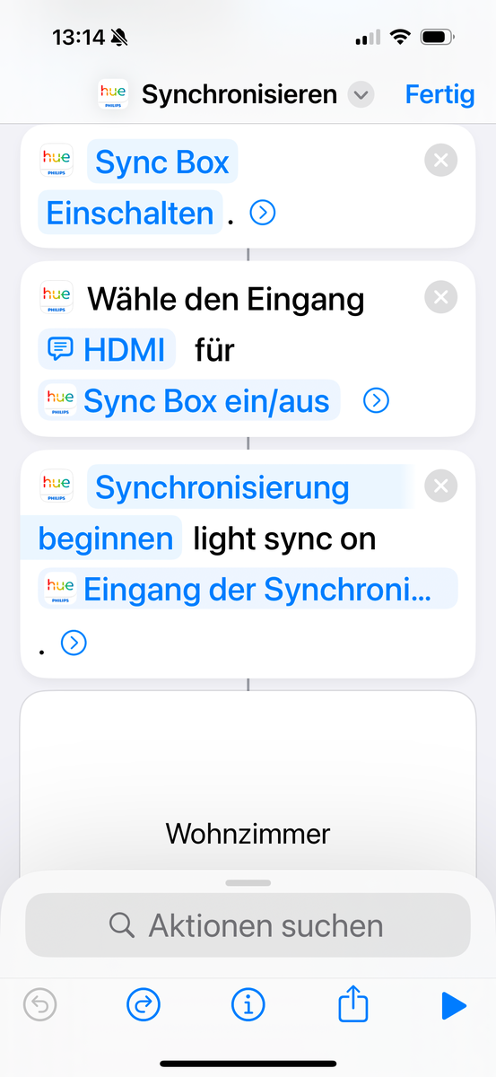

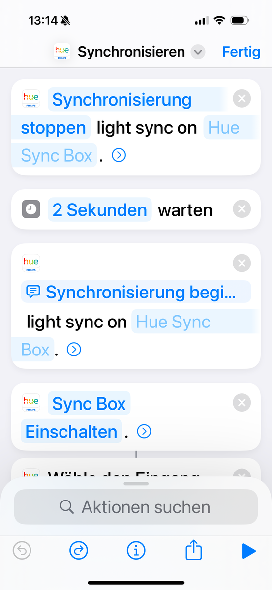

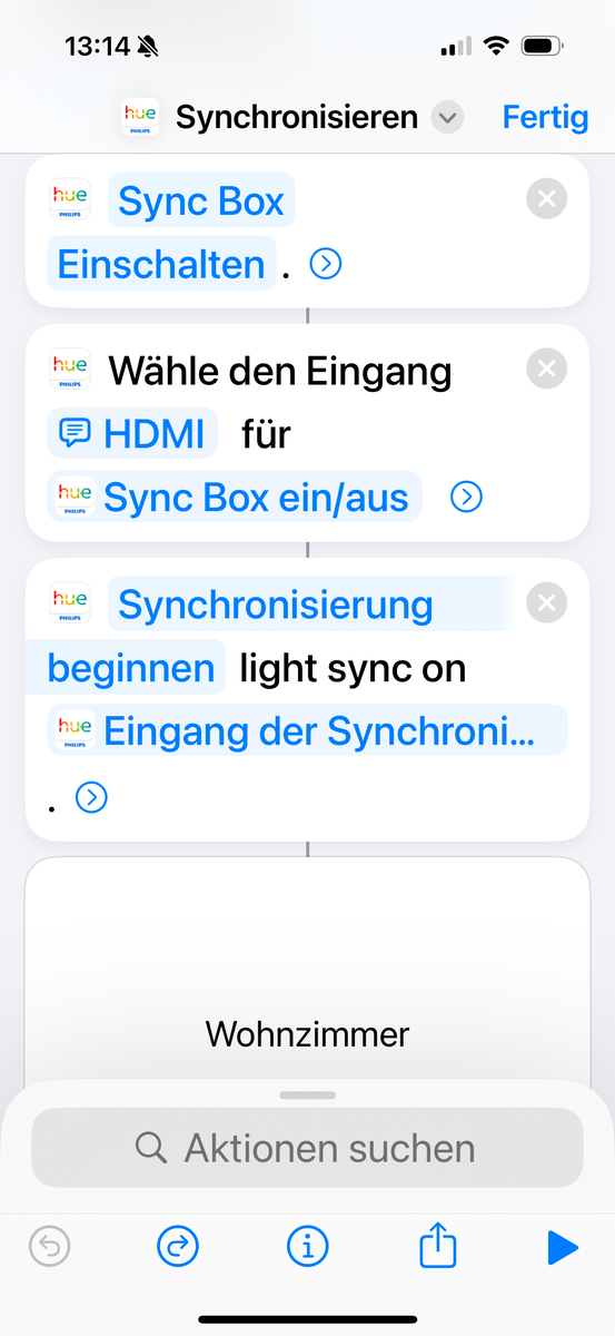

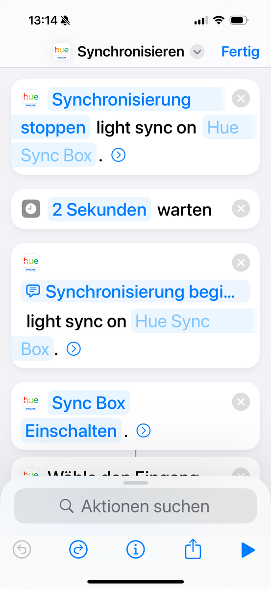

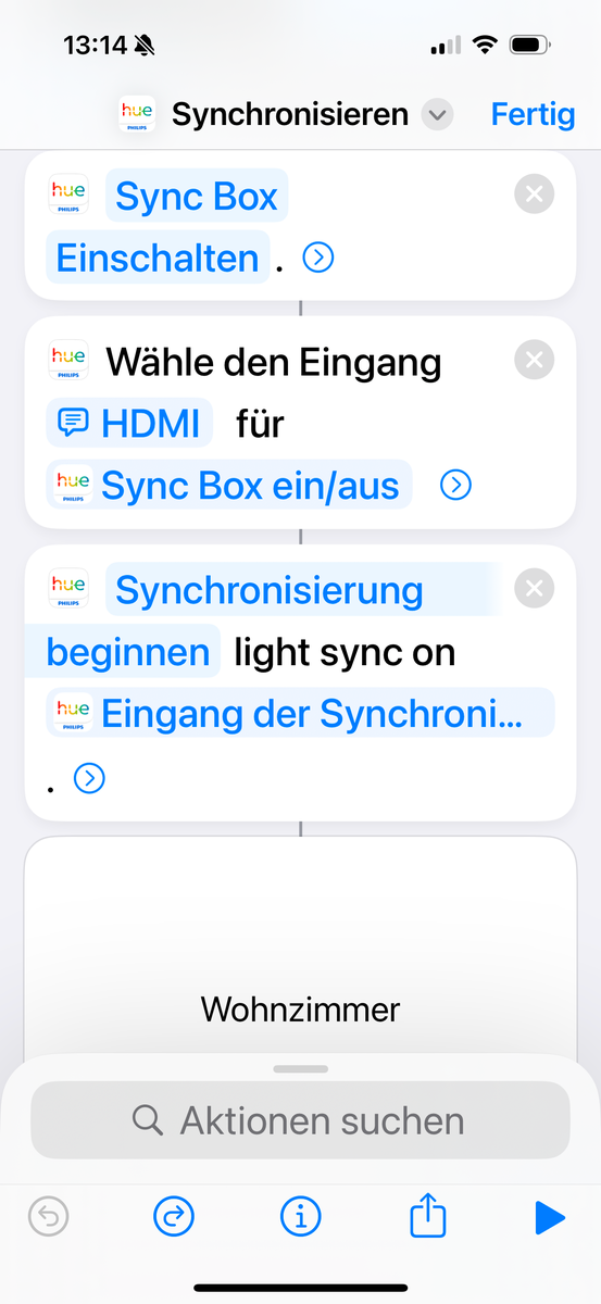

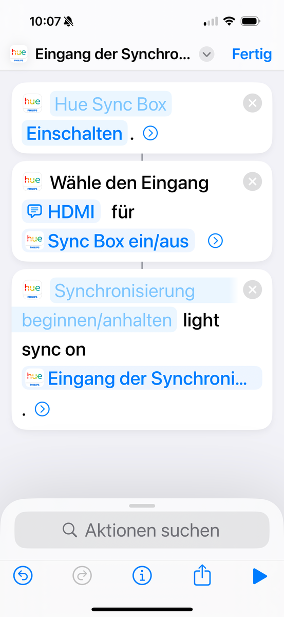

    Bei der Durchsicht der Kurzbefehle App bin ich auf die HUE Sync Optionen gestoßen.
    Damit habe ich, den gewünschten Befehl zu erstellt.

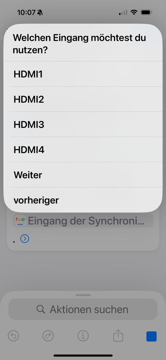

    Kann ich die Abfrage nach dem Eingang ändern? Wir haben nur ein bzw. zwei Geräte an den Boxen. Leider kann ich die Namen der Eingänge auch nicht verändern?
    Ist mein Vorhaben mit diesen Befehlen (Bild 1) möglich? Wenn nicht, wie mach ich das mit den WENN DANN Befehlen und Listen?
    VG.

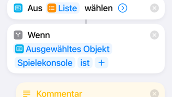

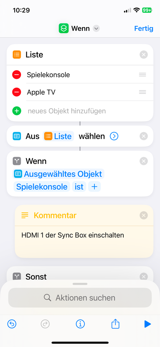

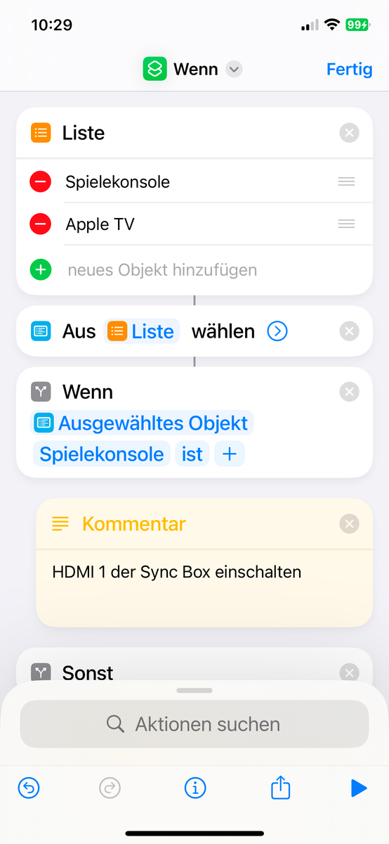

  • Ich habe weder Sync Box noch Hue App. Aber die Aktionen für die Kurzbefehle-App kommen aus der Hue App. Ob du diese Aktionen anpassen oder die Eingänge umbenennen kannst müsstest du daher zunächst in der Hue App prüfen.
    Ansonsten wie gesagt ggfs. mit einer Liste ausprobieren, aus der Liste auswählen und jenachdem was gewählt wurde den HDMI Eingang einschalten. Sollte auch gehen, wenn man die Eingänge nicht unbenennen kann.
    Hier exemplarisch für z.B. "Spielekonsole", wenn die ausgewählt wird, dann wird der HDMI1 der Sync Box eingeschalten (stellvertretend das gelbe Kommentar-Feld wo diese Aktion eingefügt werden muss)
    Müsste man mal versuchen.

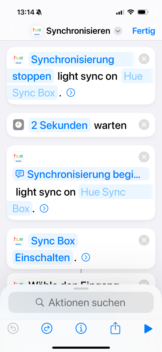

    Bin jetzt doch sehr weit gekommen.
    Der Kurzbefehl fragt ab, welche Sync beendet werden soll. Wird diese falsch eingegeben (also ein ungenutzter HDMI Eingang gewählt), so bricht der Kurzbefehl ab. Kann ich nicht eingeben, dass der im Moment genutzte Sync Eingang beendet werden soll?
    Die HDMI Eingänge kann ich in der App ändern. Leider werden mir aber diese frei gewählten Bezeichnungen nicht angezeigt, sonder HDMI 1 - 4.....
    Hat jemand noch einen Tip?
