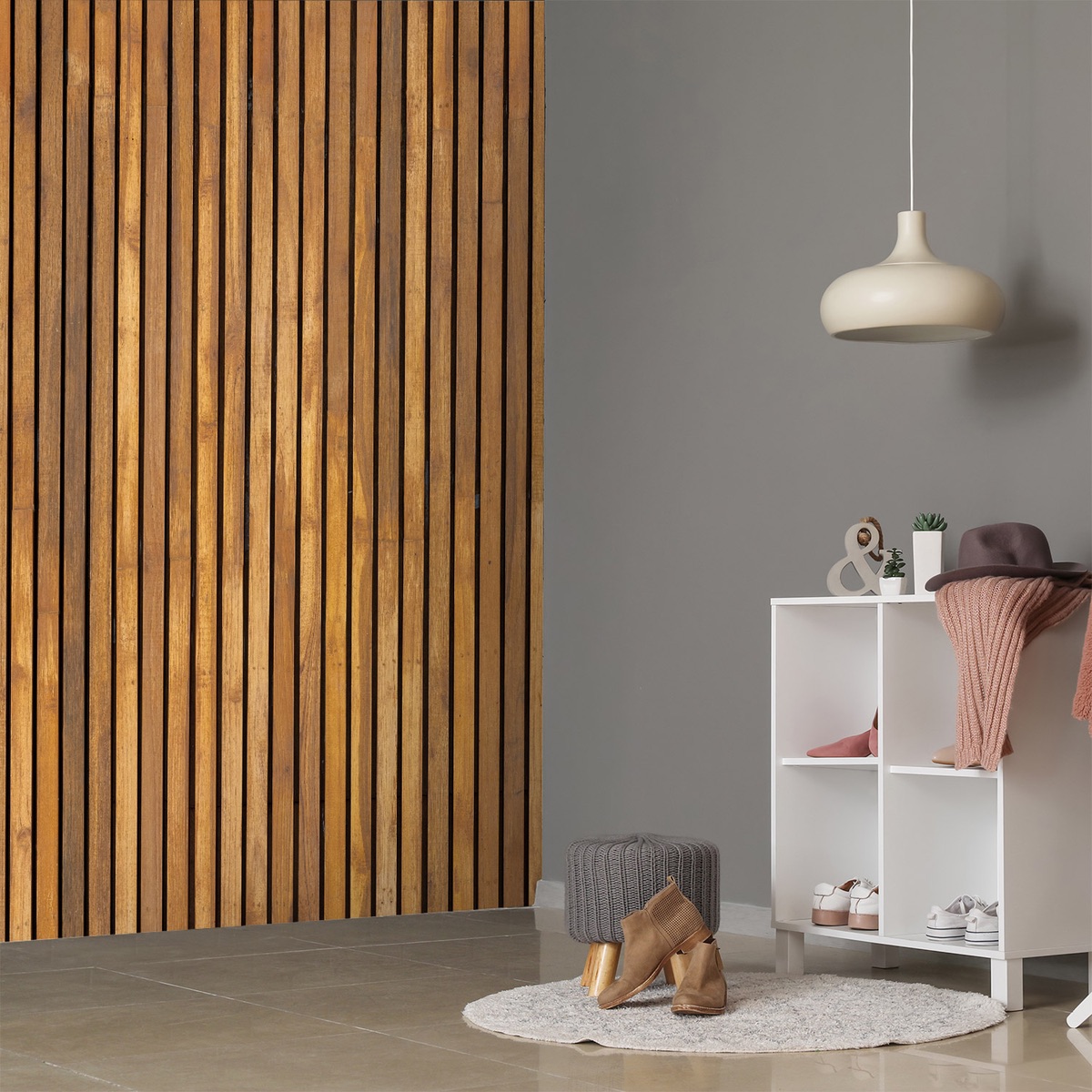

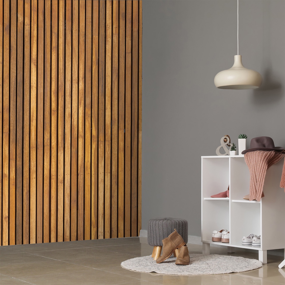

  • Du könntest eine Holzdekowand machen und dahinter eine Revisionsklappe
    Sehr fein ausgesägt fällt die Klappe im Dekor nicht auf.
