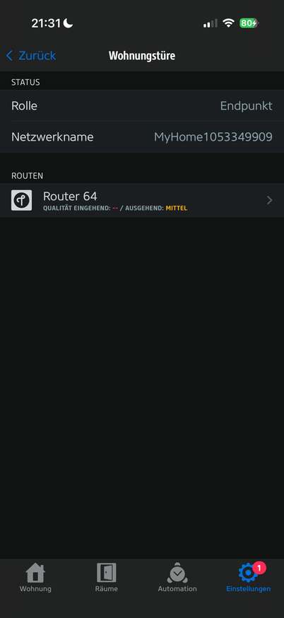

    Ich hab das nuki mal in der eve App gecheckt . Jedoch keine Ahnung was router64. So heißt zumindest kein Gerät bei mir . . Meine Apple Geräte werden sonst in der eve App nicht angezeigt
  • Router 64 ist Dein ATV. Wie die Bezeichnung da bei Eve zustande kommt, weiß ich auch nicht. Ist aber bei mir ähnlich.

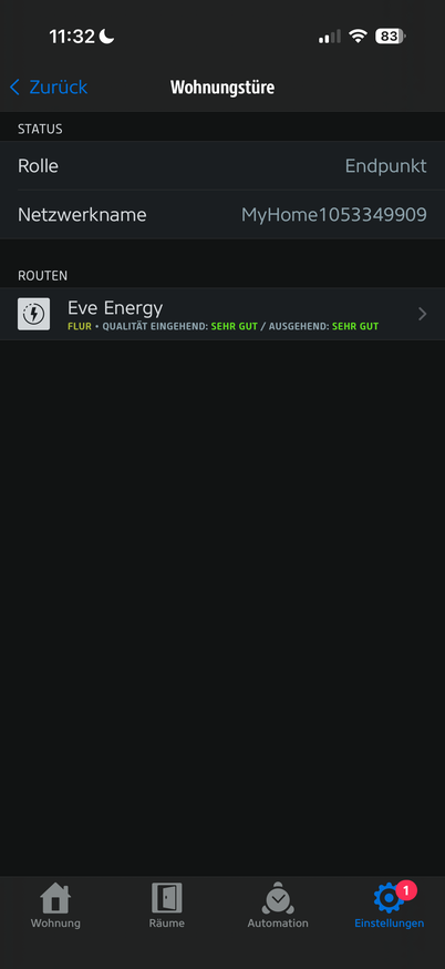

    Scheint als würde das nuki mit dem eve kommunizieren
