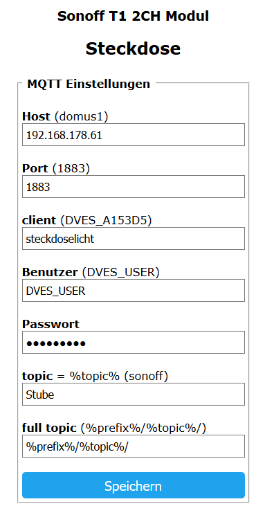

Anschließend gibst du im Reiter MQTT deinen Sonoffs bitte ordentliche Namen ohne Querstrich, also nicht: Steckdose/Licht sondern steckdoselicht z.B., mit Schrägstrich wird es niemals funktionieren.
Anschließend muss die config.json der Homebridge noch angepasst werden, beachte am Ende des Schalters die Mac-Adresse. Ist im Tasmota-Menü unter Informationen:

Ach ja, und bitte in den Tasmotaeinstellungen steckdoselicht NICHT groß schreiben.
