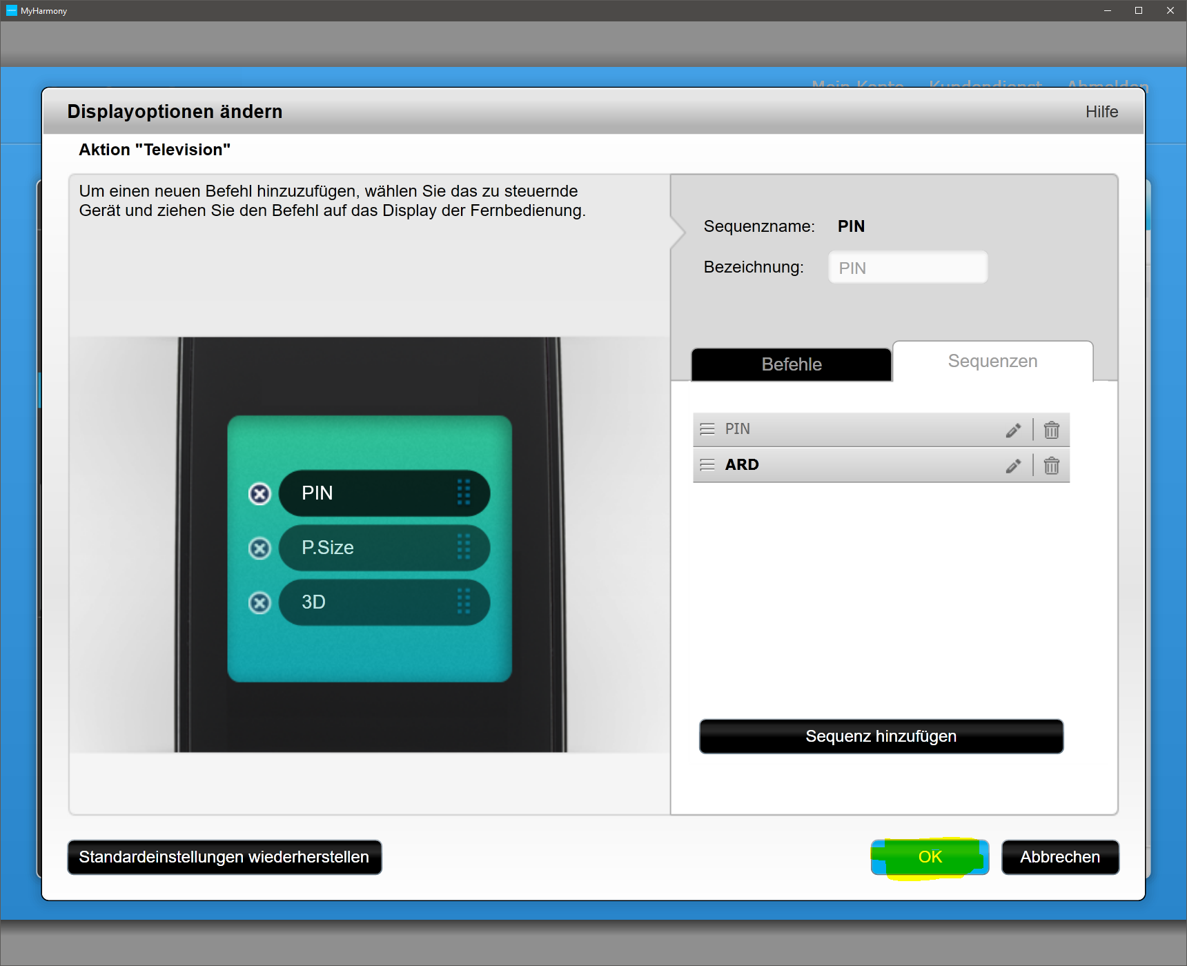

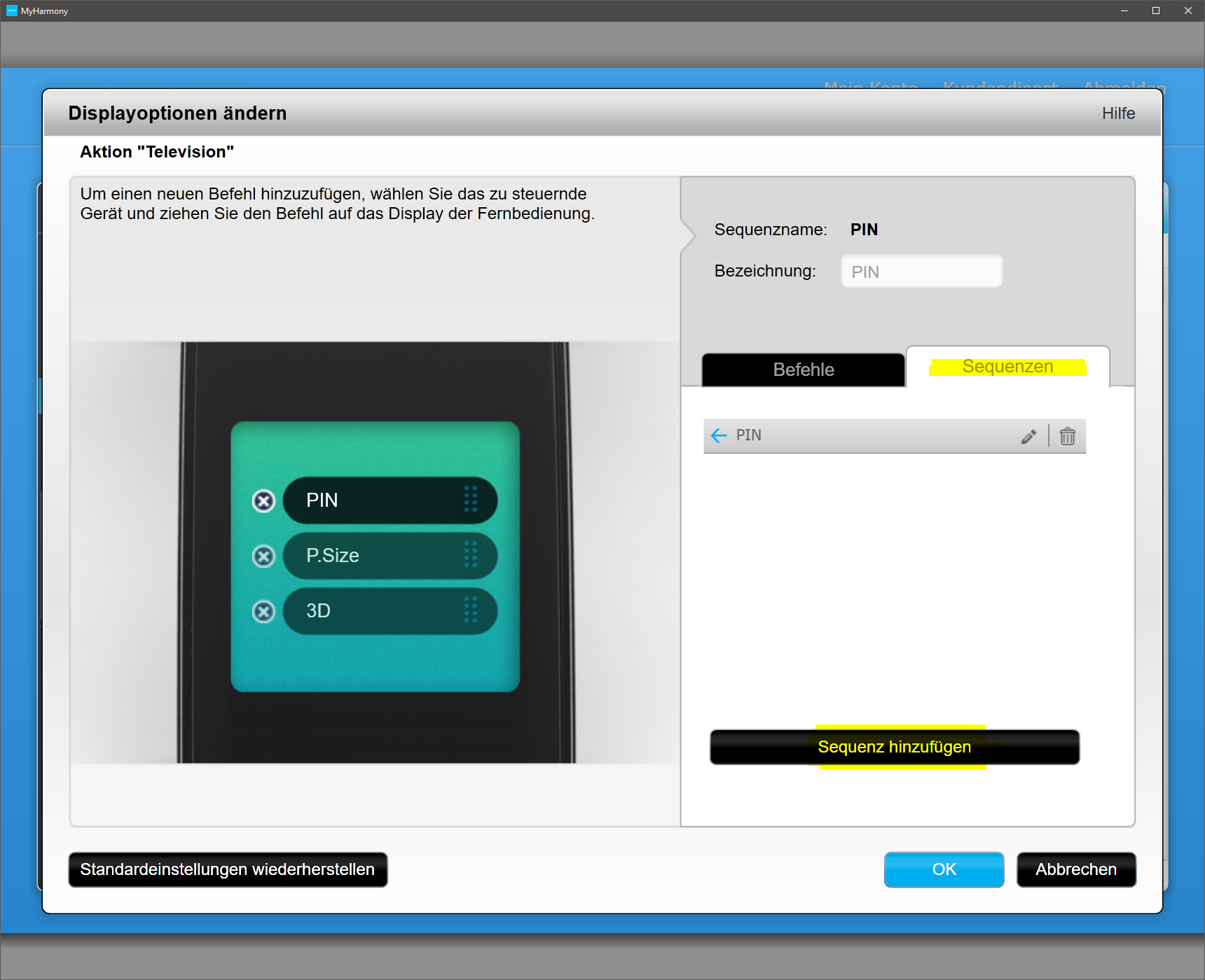

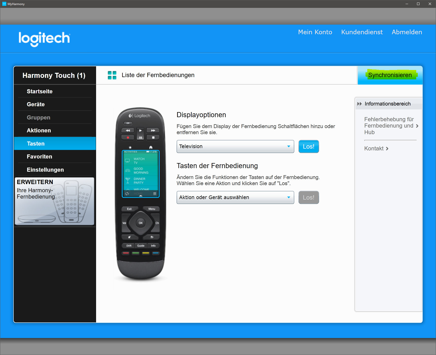

  • So hier nun die Anleitung.
    Ich selbst habe das ganze über MyHarmony Desktop gemacht und nicht über die App (über die würde es sicherlich ähnlich gehen).
    1. Die Richtige Remote auswählen in MyHarmony
    2. Eine neue "Taste" erstellen, über den Reiter Tasten, hier dann die entsprechende Aktion auswählen (bei mir heißt diese Aktion Television) und auf Los!.
    3. Die neue Sequenz anlegen, über den Reiter Sequenzen und dann Sequenz hinzufügen.
    4. Die Sequenz erstellen so wie sie benötigt wird. Bsp. von mir mit ARD der auf Sender 1 ist auf meinen DVR.
    • Sequenzname: ARD
    • Schritt hinzufügen
    • Gerät -> Telekom-DVR Befehl -> 1
    • Speichern
    Schritt 4 so oft wiederholen wie Ihr eben Sender habt die in Home später rein sollen. Sollten Sender grösser 9 sein, also 10, 11, 12 usw. usw.. könnte es Ratsam sein zwischen den 1ten und 2ten Schritt eine Verzögerung von 1 Sekunde einzubauen. Ob Ihr die braucht muesst Ihr testen, bei meinen DVR von der Telekom benötige ich keine.
    5. Mit OK die Bearbeitung der ganzen Sequenzen für eure Aktion beenden.
    6. Synchronisieren
    Bei der Desktop Version kommt nun eine Meldung dass Ihr eben auf der Harmony selbst oder über die App Synchronisieren sollt.
    Entsprechend entweder auf der Harmony selbst oder eben ueber die App die Synchronisation anwerfen und wenn diese Beendet ist können wir uns den Plugin und der Config widmen.
