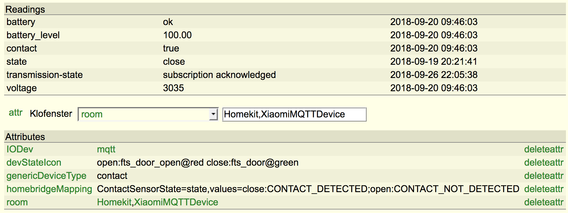

    So genug ausgeholt, meine Contact Sensoren habe ich beispielsweise folgendermaßen im FHEM eingebunden damit sie Homebridgefähig werden.
    Das geht so sehr gut und ich bin zufrieden.

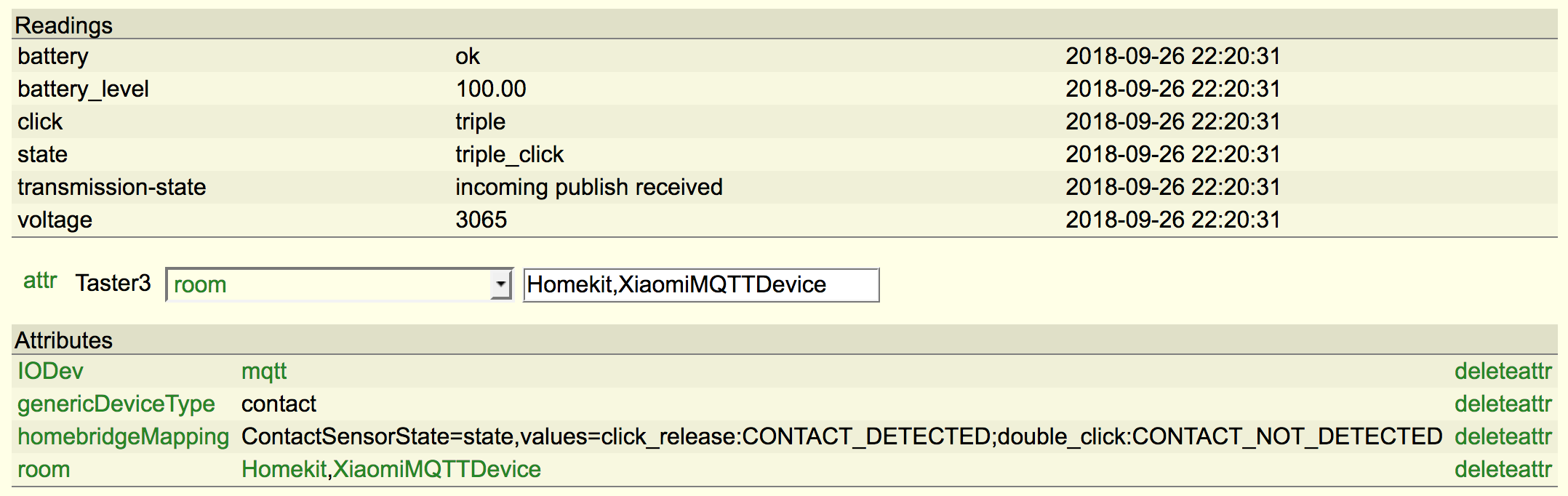

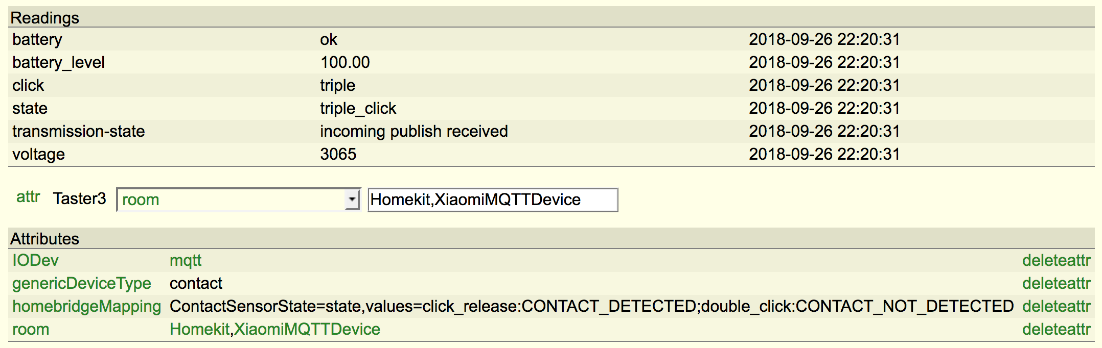

    Bei meinem Taster, der unterscheidet ja bekanntlich die Anzahl der Klicks, dachte ich ich kann das über einen ProgrammableSwitch lösen
    und hab das im FHEM folgendermaßen abgebildet:
    Voll gut ist, dass mir im Homekit tatsächlich ein Switch mit drei Zuständen generiert wird.
    Voll doof ist, dass leider das Drücken meines Tasters mir zwar ein MQTT reading generiert und den State entsprechend ändert aber im Homekit nichts davon ankommt.
    Leider bin ich nicht fit genug um in FHEM Debugging zu beginnen um zu kapieren woran es liegt.
    Leider ist es mir jetzt nach zig schlaflosen Nächten auch nicht gelungen die FHEM Welt und seine Foren und Wikis und User auch nur annähernd zu verstehen und mir dort Info zu holen.
    Vielleicht kann mir ja doch hier der ein oder andere weiterhelfen :)
    Die Info wie ein Mehrfach Switch auszusehen hat hab ich mir hier gezogen HomekitTypes ZEILE: 1569
