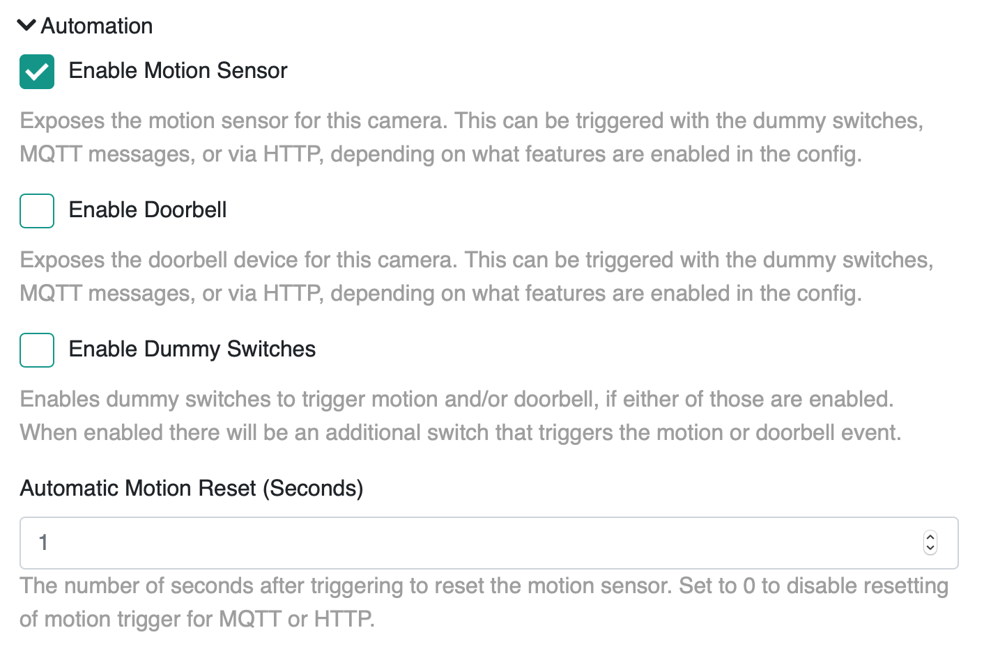

Leider wird mir aber nicht die Option angeboten eine Benachrichtigung zu erhalten, wenn die Kamera eine Bewegung erkennt. Ist das möglich?
Wohl eher nicht. Kann mir nicht vorstellen dass dies eine Software auf dem Handy kann. Du könntest aber mit einem externen Motion Sensor dir ein Screenshot schicken.

Schade, die Option wird ja eigentlich angeboten und auch in der Home-App erscheint sie, aber ich bekomme leider keine Benachrichtigungen und auch Automationen, die durch Bewegung getigert werden sollen, funktionieren nicht...
Die Option ist auch scharf, allerdings muss irgendwoher der Motion-Trigger kommen. Weder die Handy-App noch Home kann anhand einem Bild bewerten, ob Bewegung stattfindet oder nicht.
Du brauchst jemanden, der den benötigten HTTP/MQTT Befehl für das FFMPEG-Plugin losschickt.
Das könnte auch ein vorhandener Bewegungsmelder sein.
