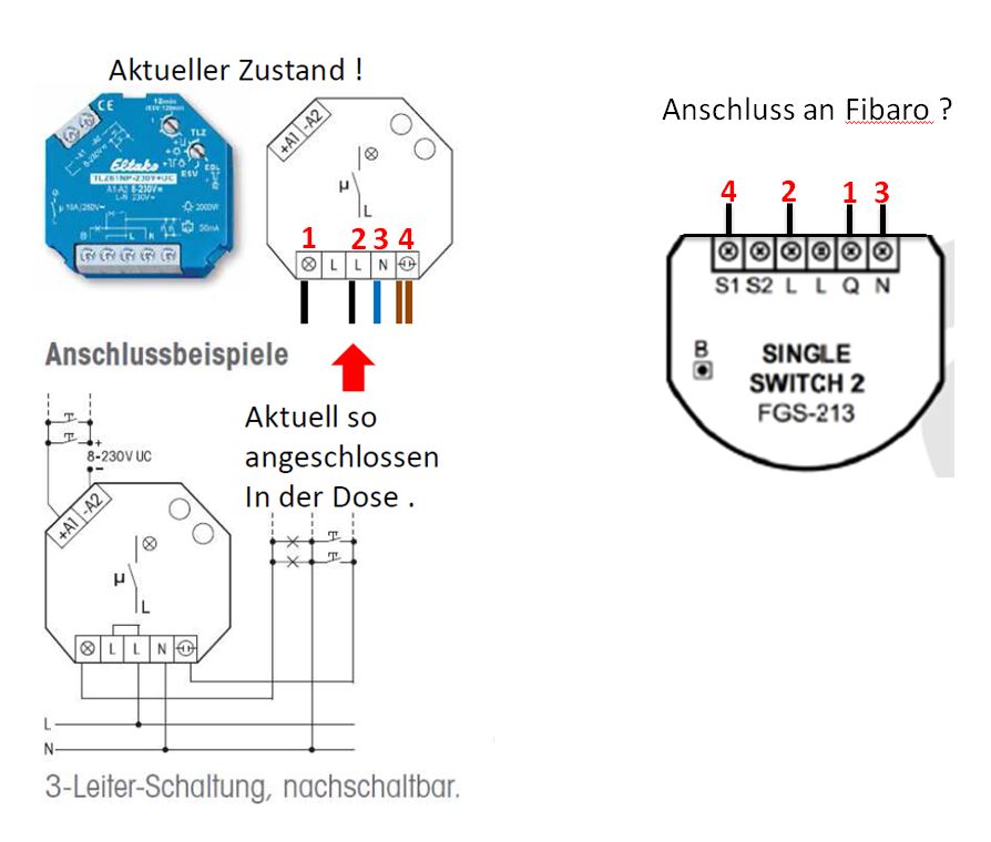

  • Hallo Community ,
    Gestern ist der Fibaro angekommen . Verkabelt wie mein Eltako , aber keine Funktion über die Tasterbetätigung. Über die App funktioniert alles Licht geht ein und aus , nur bei den Tastern geht nichts umgeschaltet auf Monostable hab ich auch
    Wer hat nen rat für mich , ich hänge mal meine verkabelung an .
    Dankeschön
  • <p>Für mich sieht das so aus, dass die Taster am Eltako Minus schalten (4). Der Fibaro braucht aber plus auf S1.<br>Ohne Gewähr: wenn Du den Eltako zusätzlich anschließt und zwar 2,3 und 4 wie bisher und die 1 vom Eltako an S1 vom Fibaro schaltest müsste es gehen.
    Die Taster schalten mit Minus auf der 4 den Eltako und der Eltako schaltet Plus auf der 1 für den Fibaro. <br>Prüf das vorher indem Du den Eltako noch mal anschließt und die 1 noch nicht verschaltest. Dort dann messen, ob bei 1 Plus beim Tasten anliegt.</p>
