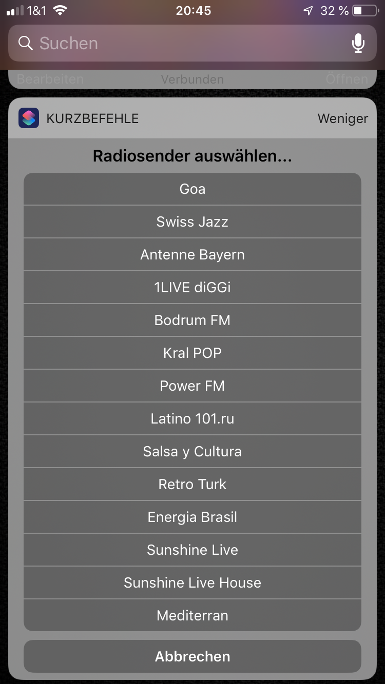

    5.
    jetzt von jedem einzelnen Radiosender, das ihr später auswählen möchtet, einen Schalter machen.
    Unter "Überall" steht bei mir "*verlinkt* M... einschalten", da muss natürlich "Alle An" ausgewählt werden.
    Die Geräte starten auch leise. Ich wollte nicht immer erschreckt werden (volume=3).
    "group_id" ist irgendeine Zahl, die könnt ihr ändern.
    Hier mein Radiosender, den ich GOA gennant habe:
    https://www.icloud.com/shortcu…af35f4e04aa05fbfea33ab1d3
    (Im Widget anzeigen: Nein)

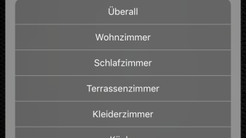

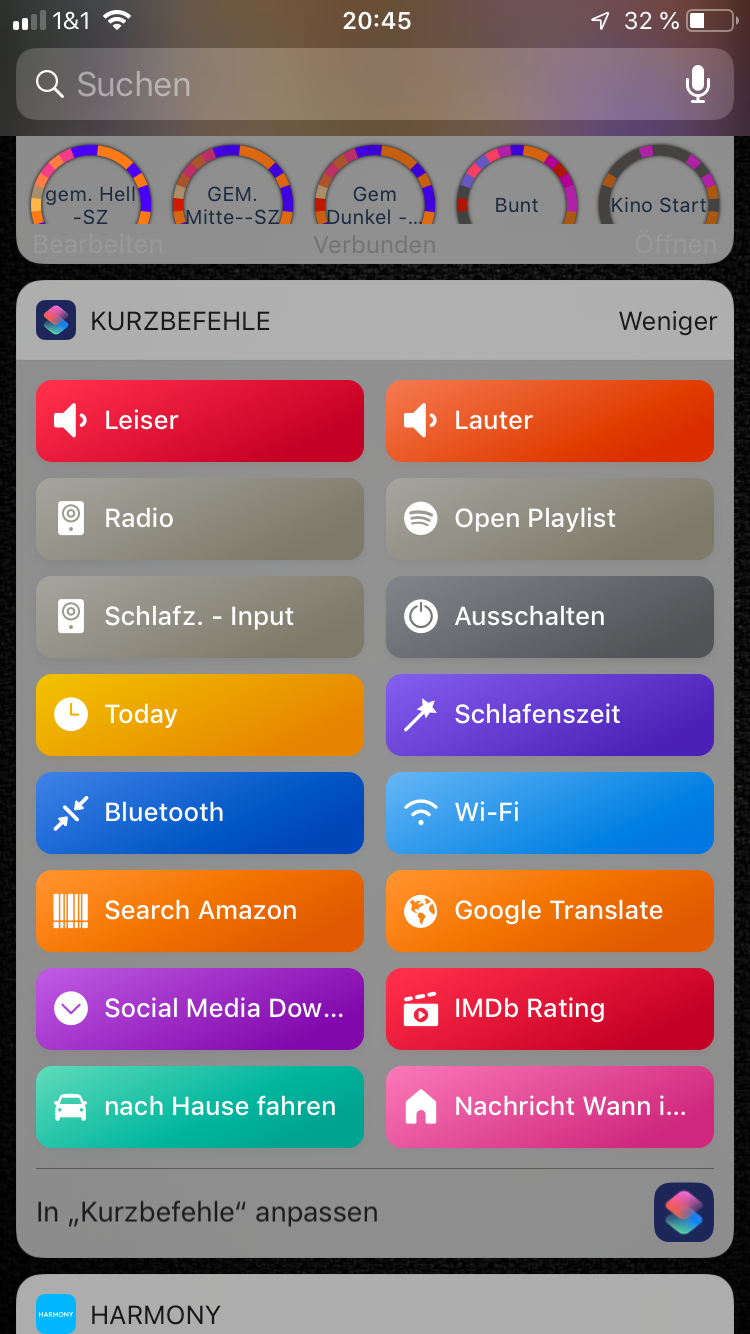

    6.
    nun einen Schalter, den ihr im Widget anklickt um alles zu starten. Bei mir heisst dieser "Radio":
    https://www.icloud.com/shortcu…8cdc44977b75e78ff6db3beb5
    (Im Widget anzeigen: Ja)

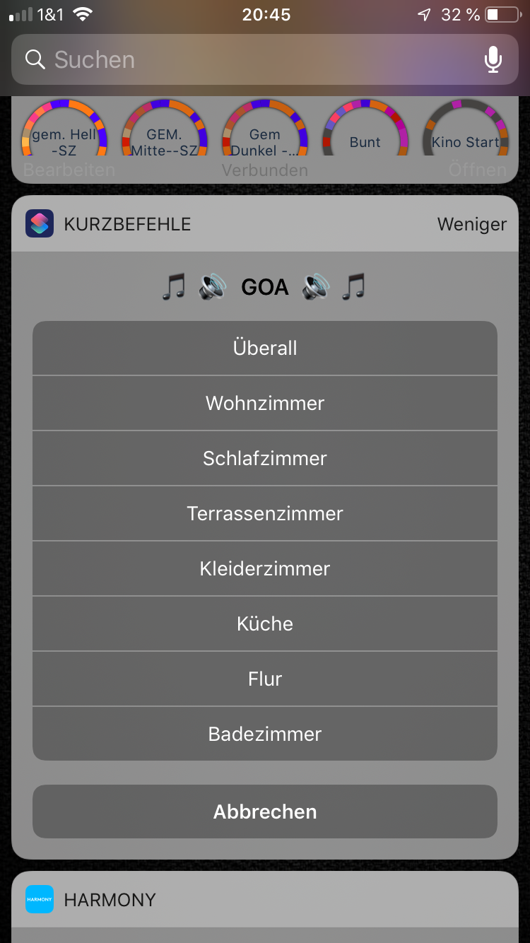

    7.
    zu guter letzt ein Schalter im Widget, womit ihr entweder Alle oder einzelne MusicCast Geräte ausschalten könnt:
    https://www.icloud.com/shortcu…f429b47d98e4f4a29d2e9ee2c
