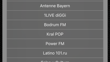

Ihr solltet, wenn ihr aus all euren Geräten zum Beispiel Internet-Radio hören möchtet, auf jedem den gleichen Sendeplatz mit dem Sender belegen und speichern. So ist der Comfort nachher höher.
5.
jetzt von jedem einzelnen Radiosender, das ihr später auswählen möchtet, einen Schalter machen.
Unter "Überall" steht bei mir "*verlinkt* M... einschalten", da muss natürlich "Alle An" ausgewählt werden.
Die Geräte starten auch leise. Ich wollte nicht immer erschreckt werden (volume=3).
"group_id" ist irgendeine Zahl, die könnt ihr ändern.
Hier mein Radiosender, den ich GOA gennant habe:
https://www.icloud.com/shortcu…af35f4e04aa05fbfea33ab1d3
(Im Widget anzeigen: Nein)

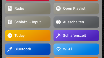

6.
nun einen Schalter, den ihr im Widget anklickt um alles zu starten. Bei mir heisst dieser "Radio":
https://www.icloud.com/shortcu…8cdc44977b75e78ff6db3beb5
(Im Widget anzeigen: Ja)
7.
zu guter letzt ein Schalter im Widget, womit ihr entweder Alle oder einzelne MusicCast Geräte ausschalten könnt:
https://www.icloud.com/shortcu…f429b47d98e4f4a29d2e9ee2c
