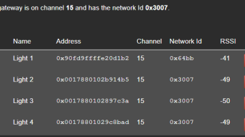

Betreibe ein pi3 mit dem raspbee funkmodul seit über einem Jahr erfolgreich mit Osram und Phillips Lampen, Schaltern, Sensoren, etc.
Nun bringt meine Frau von IKEA eine ZigBee fähige Lampe mit 1000 lm mit und die bekomme ich nicht ins System. Obwohl Dresden Elektronics schreibt diese IKEA E27 sei kompatibel.
Mir ist nun aufgefallen, dass die Lampe zwar erkannt wird, jedoch im falschen Netzwerk ist. Im beiliegendem Bild ist Light 1 mit der Net ID 0x64bb und mein Net ist die 0x3007. Und genau deswegen bekomme ich die IKEA nicht angelegt.
Habe das Rücksetzten via Web und mit 6 mal ein/aus schalten, wie IKEA das beschreibt gemacht. mehrmals. es ändert sich aber nichts.
Hat jemand das gleiche Problem schon mal gehabt?
Idee?
