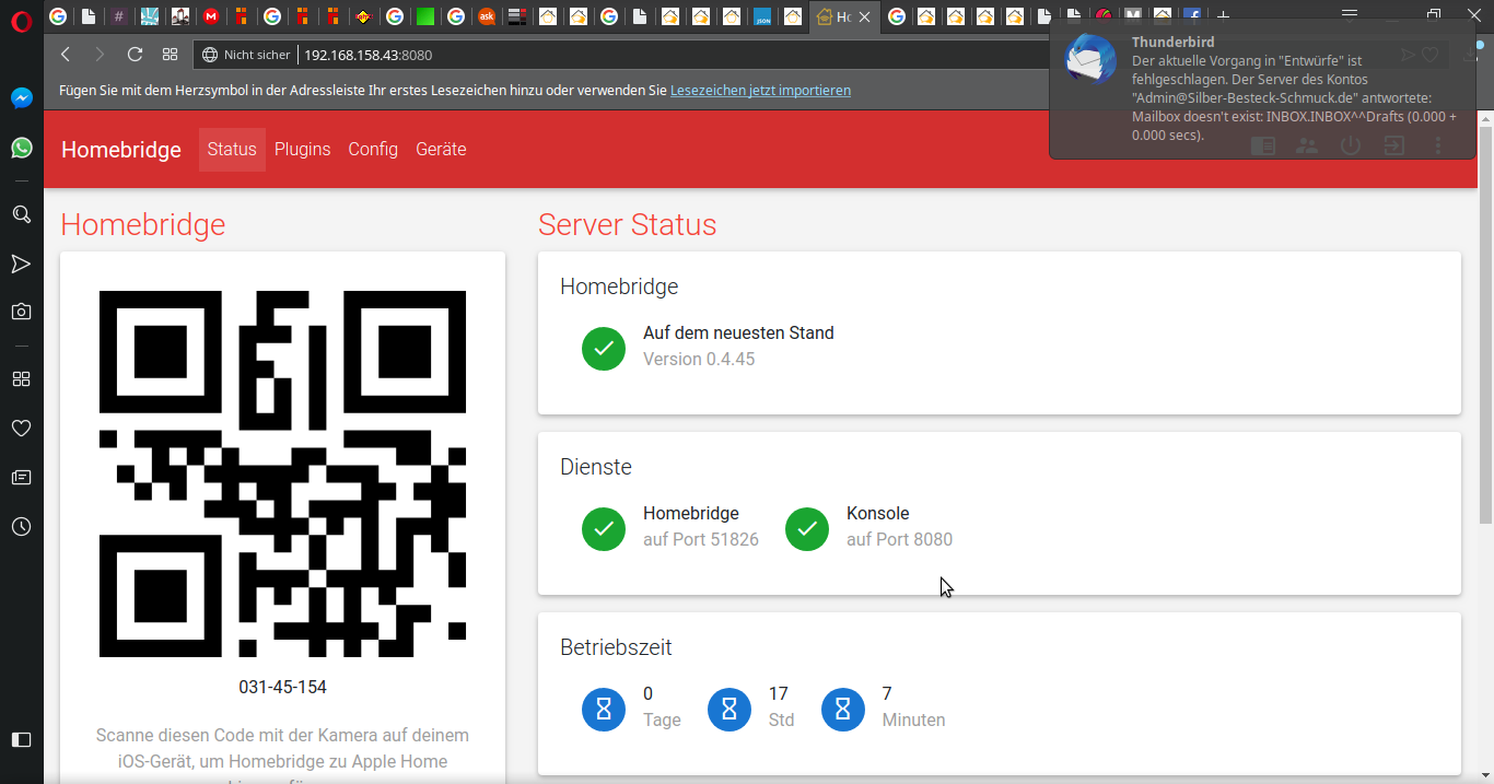

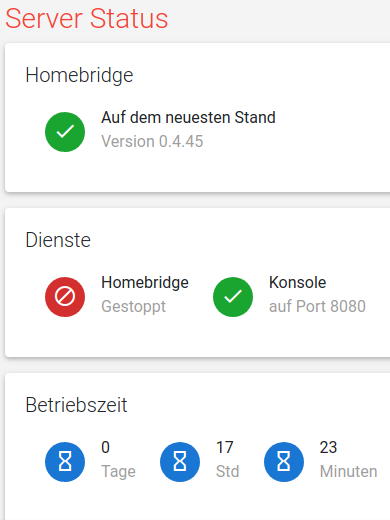

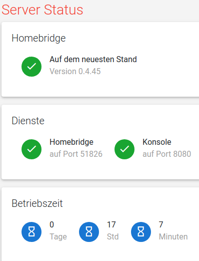

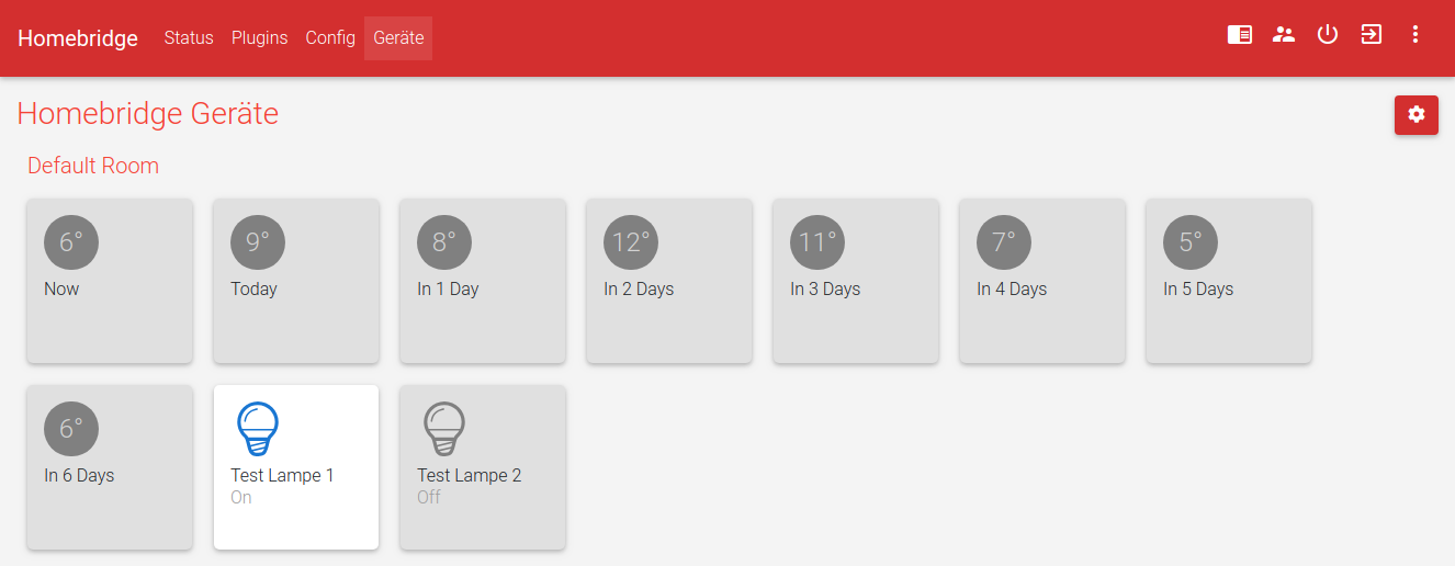

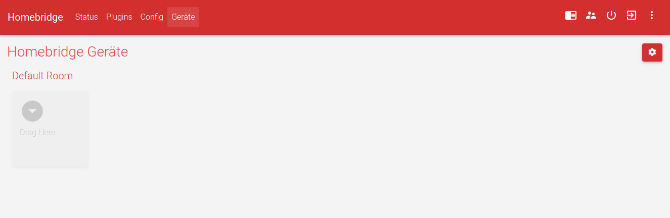

    Hier einmal die Log-Dateien, die der Raspberrypi im Terminal ausgibt. In der Anleitung wurde dieser Test zur Prüfung der Config empfohlen, doch demnach sei alles valide.
    Screenshots
    Auch habe ich folgende Screenshots

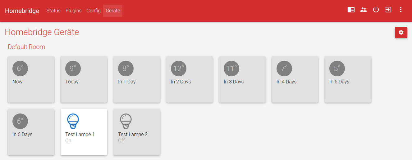

    ohne Fritz!Box Konfiguration

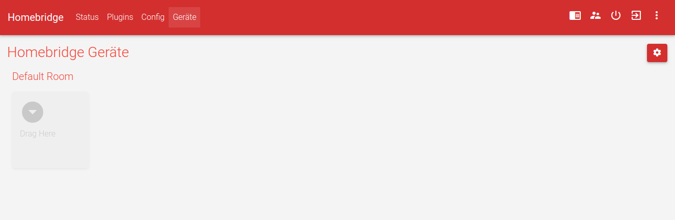

    mit der Fritz!Box Konfiguration

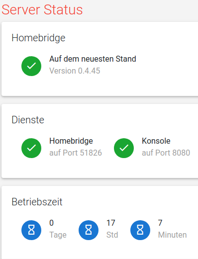

    ohne der Fritz!Box Config
    Diese Zeilen bekomme ich, wenn ich den Teil für das Fritz!Box PlugIn entferne: Log_-_ohne-FritzBox.txt
    In Zeile 6 und 7 sind leider trotzdem zwei Fehler aufgeführt, allerdings läuft die Homebridge ja trotzdem.
    mit der Fritz!Box Config:
    Diese Zeilen bekomme ich, mit dem Teil für das Fritz!Box PlugIn: Log_-_mit-FritzBox.txt

    Doch wofür steht [Config] Failed load accessories from Homebridge: Error: connect ECONNREFUSED 127.0.0.1:51826:?:
    Das ist ein connection refused-Fehler. Er wird immer ausgegeben, wenn man versucht, auf einen nicht existierenden Port zuzugreifen. Das ist ganz allgemein die Fehlermeldung dafür und nicht etwa homebridge-spezifisch.
    In diesem Fall versucht [Config] auf Port 51826 des Computers 127.0.0.1 zuzugreifen. 127.0.0.1 ist der Computer, auf dem [Config] läuft, also der Raspi selbst, und [Config] kenne ich als Kennung vom Plugin homebridge-config-ui-x.
    Das Log sagt mir, dass homebridge gestoppt wurde (der Stop-Teil von sudo systemctl restart homebridge, Zeile 1) und nun läuft offenbar noch homebridge-config-ui-x und klagt über einen nicht mehr erreichbaren Homebridge-Port, was mir logisch erscheint, auch wenn ich das so nicht kenne.
    Startest du die Homebridge mit dem Parameter -I? Steht in /etc/systemd/system/homebridge.service oder /etc/default/homebridge (bei mir in letzterem):
    HOMEBRIDGE_OPTS=-I -U /var/homebridge
    homebridge-config-ui-x hätte das gern so.

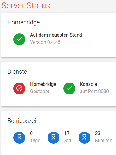

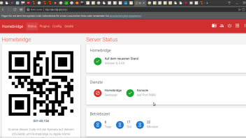

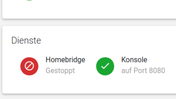

    wie erwähnt lief dann gestern alles. Heute dann die PlugIns Deinstalliert, um ein anderes FritzBox PlugIn zu testen. Dies ging leider schief :(
    Problem jetzt ist, dass die Homebridge garnicht mehr erreichbar ist. Eventuell ein falscher Port, aber wiese?:/
    Im "Log" erhalte ich folgende Ausgabe:
    P.S.: Aus der Anleitung stammt dieser Befehl, um die Homebridge neuzustarten, nachdem man die config bearbeitet hat:
    sudo systemctl restart homebridge; sudo journalctl -fau homebridge
    Über Eure Hilfe würde ich mich sehr freuen!

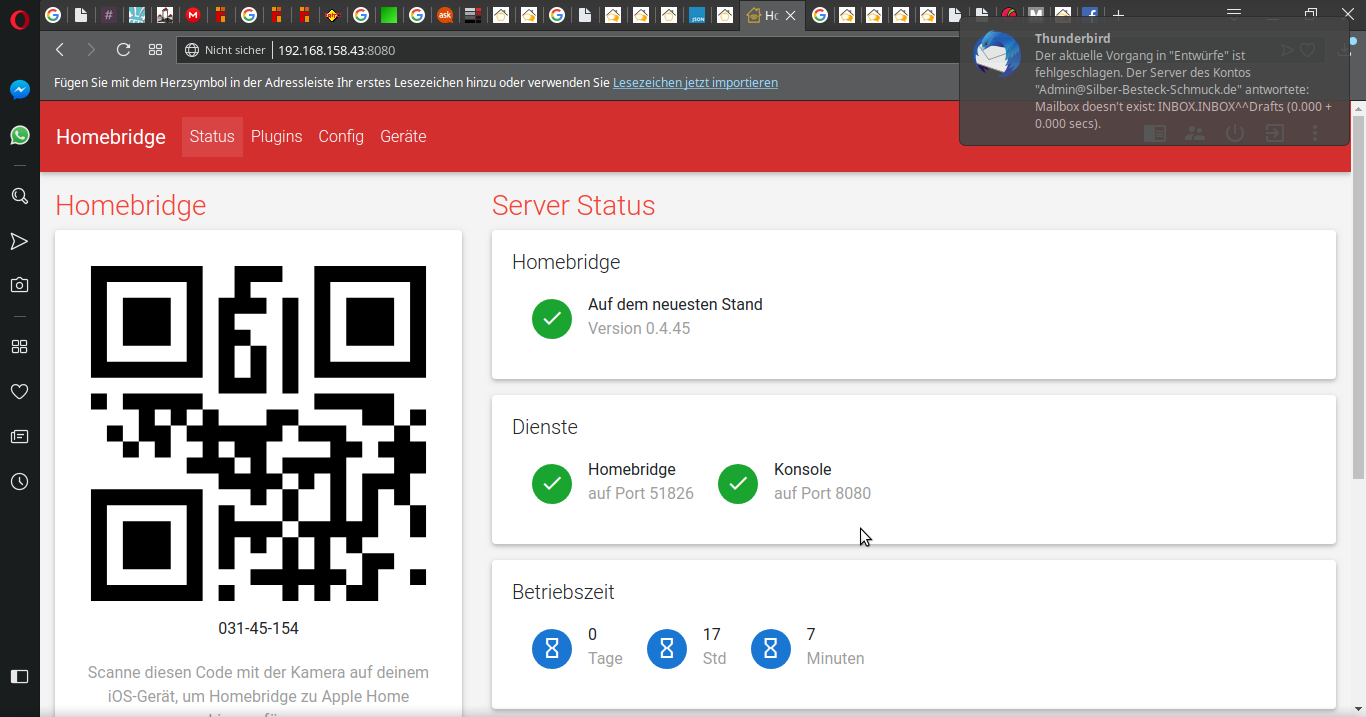

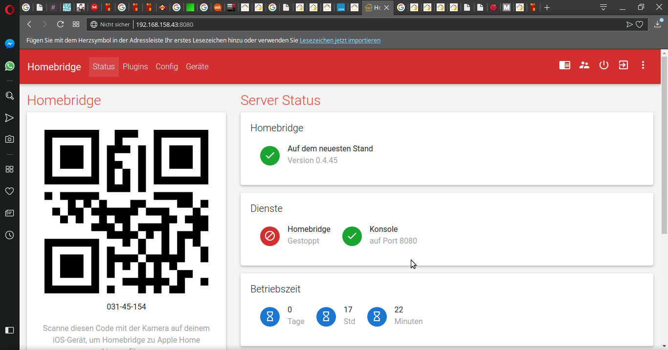

  • Guten Abend,
    mit der kurzen config.json funktioniert es:
    Wenn es aber um den Teil für das PlugIn "homebridge-fritz" ergänzt wird, ist die Homebridge auf einmal nicht mehr erreichbar:
    Im Terminal bekomme ich im Fehlerfall nur diese Ausgabe:
    Vielleicht hat ja jemand von Euch eine Idee?
    Liebe Grüße & vielen Dank!
