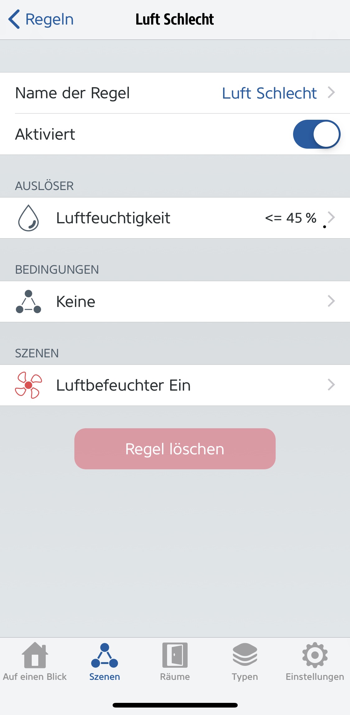

Aqara Luftfeuchtigkeitssensor löst keinen Trigger aus
  • Ich würde die Regel im Zweifel einmal löschen und neu anlegen.
    Bei dir steht „Kontakt=Nein“, es sollte aber eigentlich „Kontakt=auf“ sein.
    Edit: Bei „Automation testen“ werden lediglich einmal die verknüpften Szenen geschaltet, jedoch nicht der jeweilige Auslöser abgefragt..

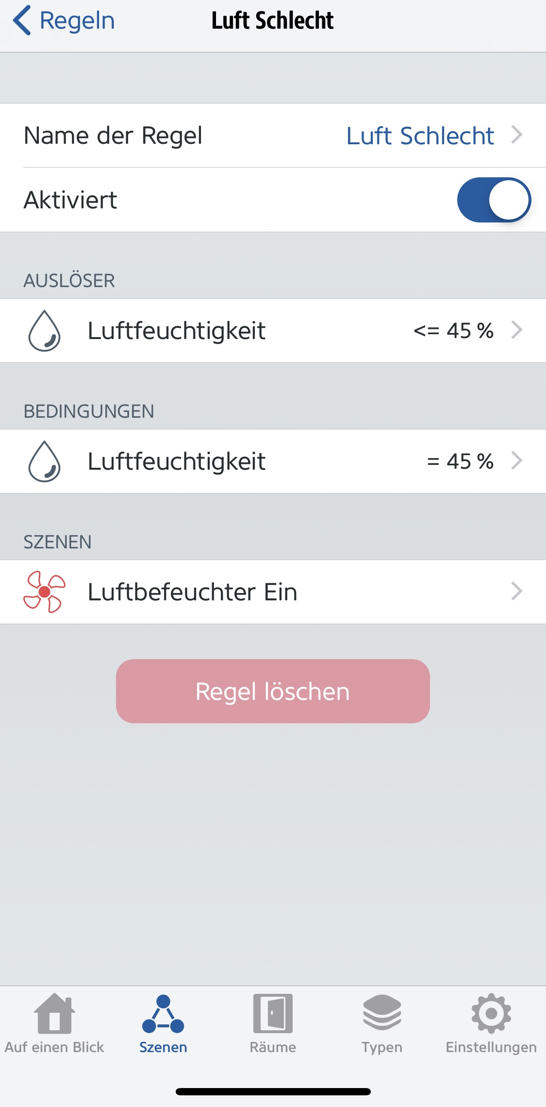

  • Das sollte eigentlich anders sein, verwende ich einen Aqara Kontaktsensor innerhalb einer Eve-Automation, kann ich „auf“ oder „zu“ auswählen.
    Edit: Ich würde dir gern ein Bild hochladen, das funktioniert aus einem mobilen Browser heraus aber offenbar nicht...
  • Bei mir bei allen Ja oder Nein, ausser beim Eve Door&Window Sensor.
