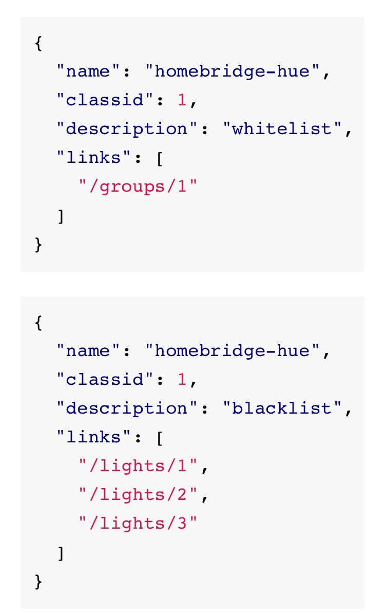

    Kann mir jetzt noch jemand helfen wie das mit Gruppenbildung für HUE Lampen funktioniert?
    Ich bin aus der Beschreibung nicht wirklich schlau geworden.
    Ich habe mehrer HUE Lampen und möchte einige davon Gruppen zusammenfassen
  • In der Home App von Apple „oeffnest“ du eine Lampe, tippst auf Einstellungen und dann hast du weiter unten den Punkt: Mit anderen Geraeten gruppieren.
    Damit kannst dann einen gemeinsamen Namen vergeben.
    Das Ganze funktioniert nicht nur mit Lampen!
  • Wenn ich das hier richtig verstehe, dann muesstest du bloß den Punkt
    "groups": false
    Mit einfuegen und es sollte direkt von Hue uebernommen werden.
