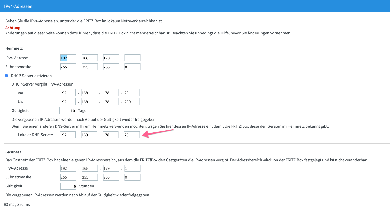

    Kurze Frage - Ich würde gern über die eingabe von "Homebridge" o.ä. das Webinterface der Homebridge im Browser aufrufen, statt immer die IP+Port eingeben zu müssen. Wie bekommt man sowas tendenziell zustande? Bei Pihole (pi.hole) funktioniert sowas ja auch irgendwie.

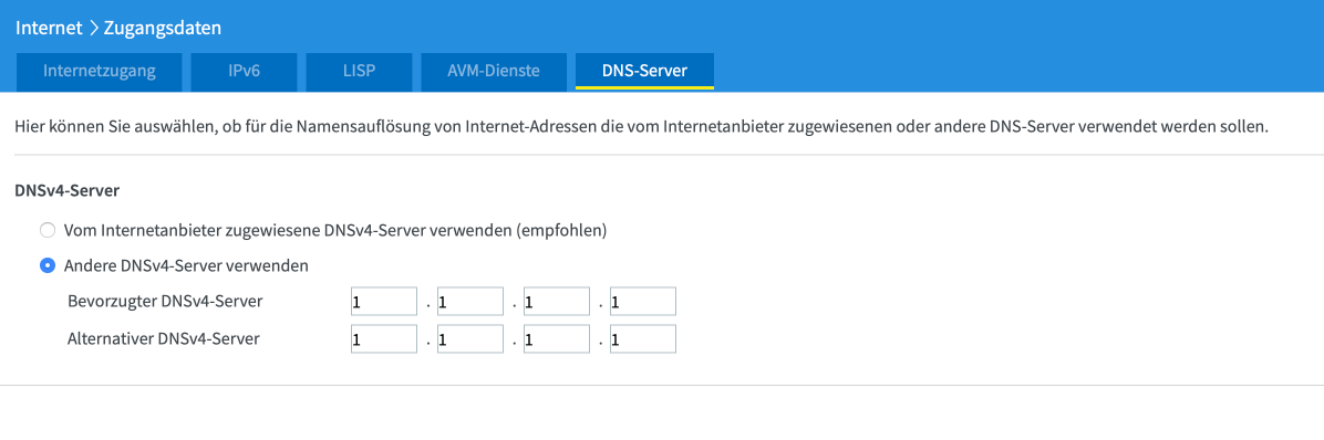

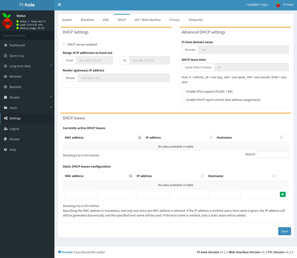

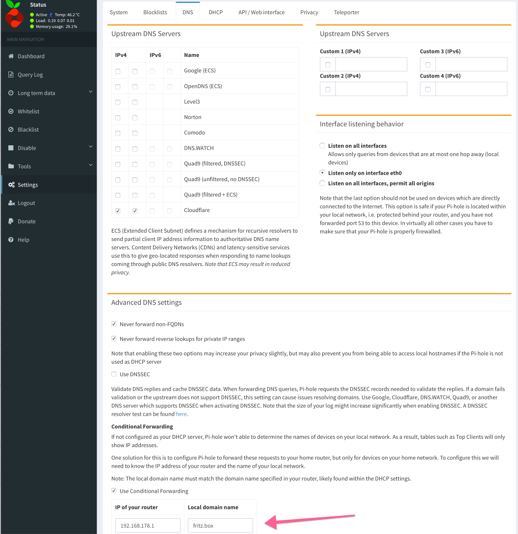

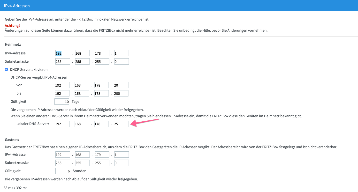

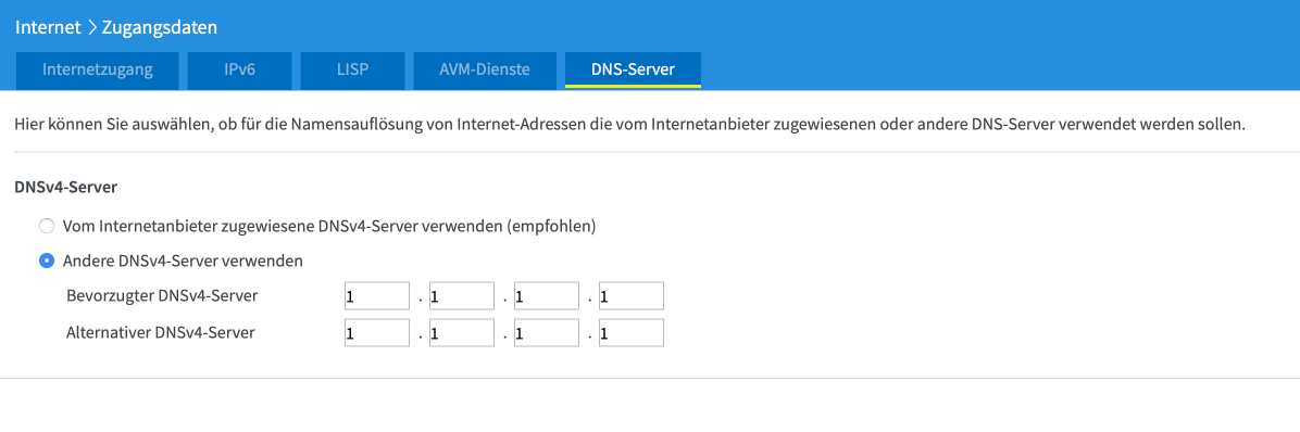

    Sekunde mal. Das ist doch Quatsch, oder?
    Deine Settings sind okay, bis auf Internet>Zugangsdaten>DNS-Server.
    Dort musst du nach meinem Verständnis in beide Felder die IP deines PiHole eintragen.
    Ansonsten wird ja nix geblockt. Siehst du u.a. auch an den Queries in Pihole (terminal: pihole -t zB)
