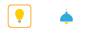

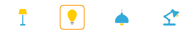

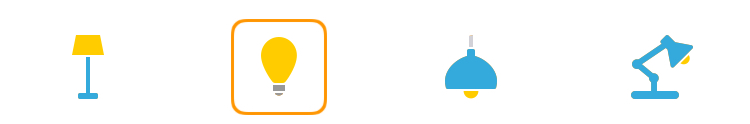

  • Ich habe ein raspberrypi 3 B+ auf dem Homebridge läuft. Diesen habe ich mit der HomebridgeApp Konfiguriert. Auf der Homebridge habe den Phillips Hue Plugin installiert, da ich an meiner Phillips Hue1 Osram Smart+ Plug2 verbunden sind, diese jedoch nicht für HomeKit verifiziert sind. Die Steckdosen werden mir in der HomeKit app angezeigt jedoch nur als Glühbirne und ich kann nur zwischen diesen 4 Symbolen wählen:
    Jedoch sind diese ja keine Glühbirnen sondern Steckdosen und deshalb würde ich gerne den Typ des Gerätes ändern, damit ich ein Anderes Symbol auswählen kann. Hat dazu jemand eine Idee oder gibt es dazu Plugins ?
