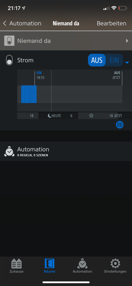

    Hi,
    ich habe diverse Sensoren und Schalter. Ich suche eine Möglichkeit, von bestimmten Sensoren oder Schaltern die Zustandsänderung aufzuzeichnen und später zu kontrollieren.
    Ich bin bisher nicht über ein Plugin gestolpert, was dies unterstützt. Auch hatte ich mich mal an die Automation Zeiterfassung (Link: Zeiterfassung) gemacht, jedoch funktioniert dies nicht, ifttt arbeitet nicht mit und es ist mir ehrlich gesagt auch zu umständlich.
    Gibt es eine einfache und unkomplizierte Möglichkeit, mein Vorhaben umzusetzen? Also das Aufzeichnen bestimmter Schalter/Sensoren-Änderungen.
