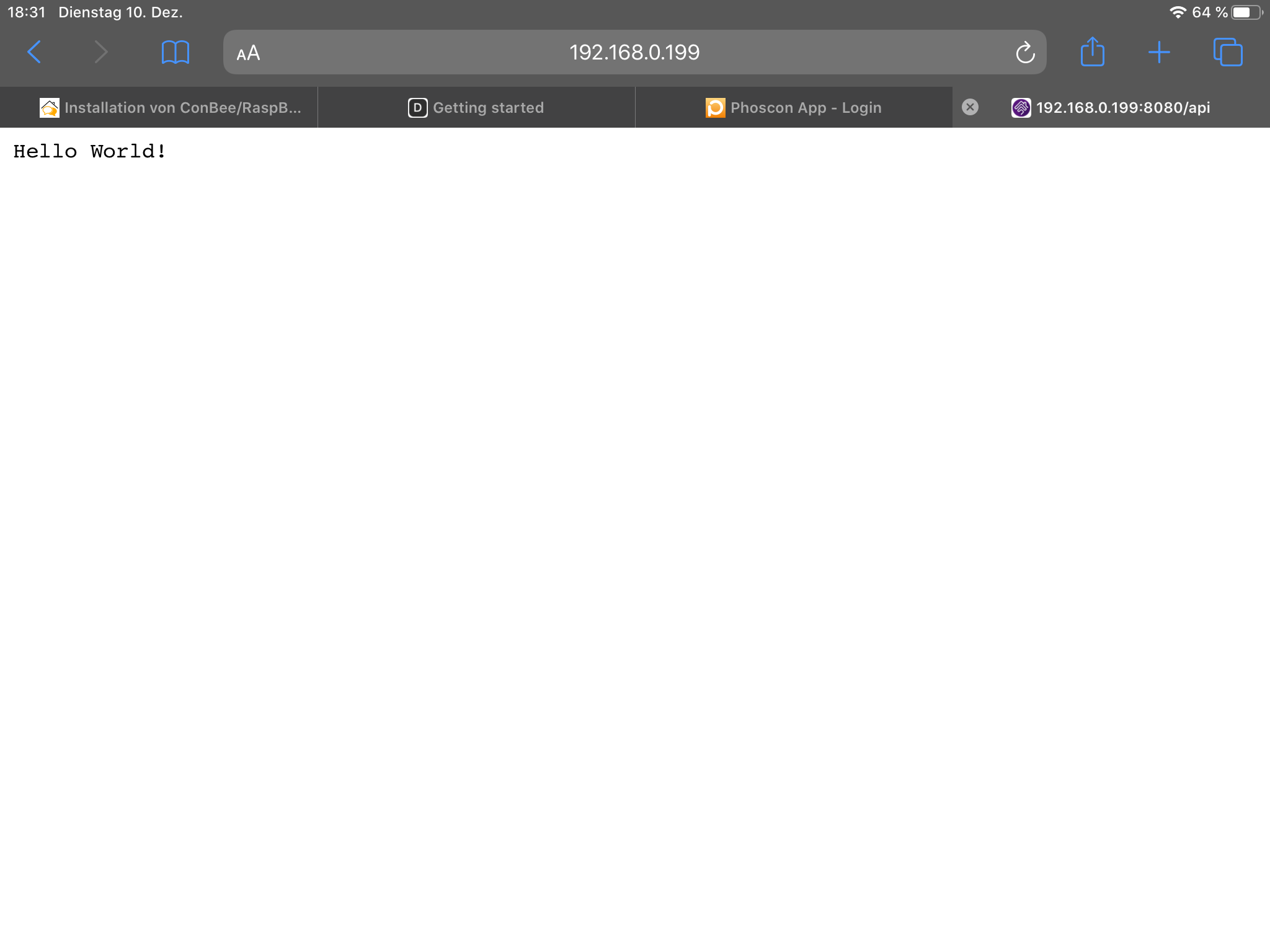

wenn ich es manuell nach der Anleitung mache
https://dresden-elektronik.git…rest-doc/getting_started/
dann kommt nur eine leere Seite mit Hello World

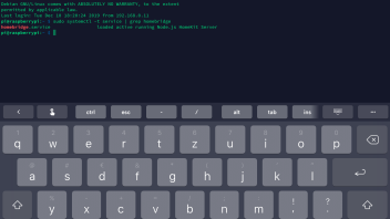

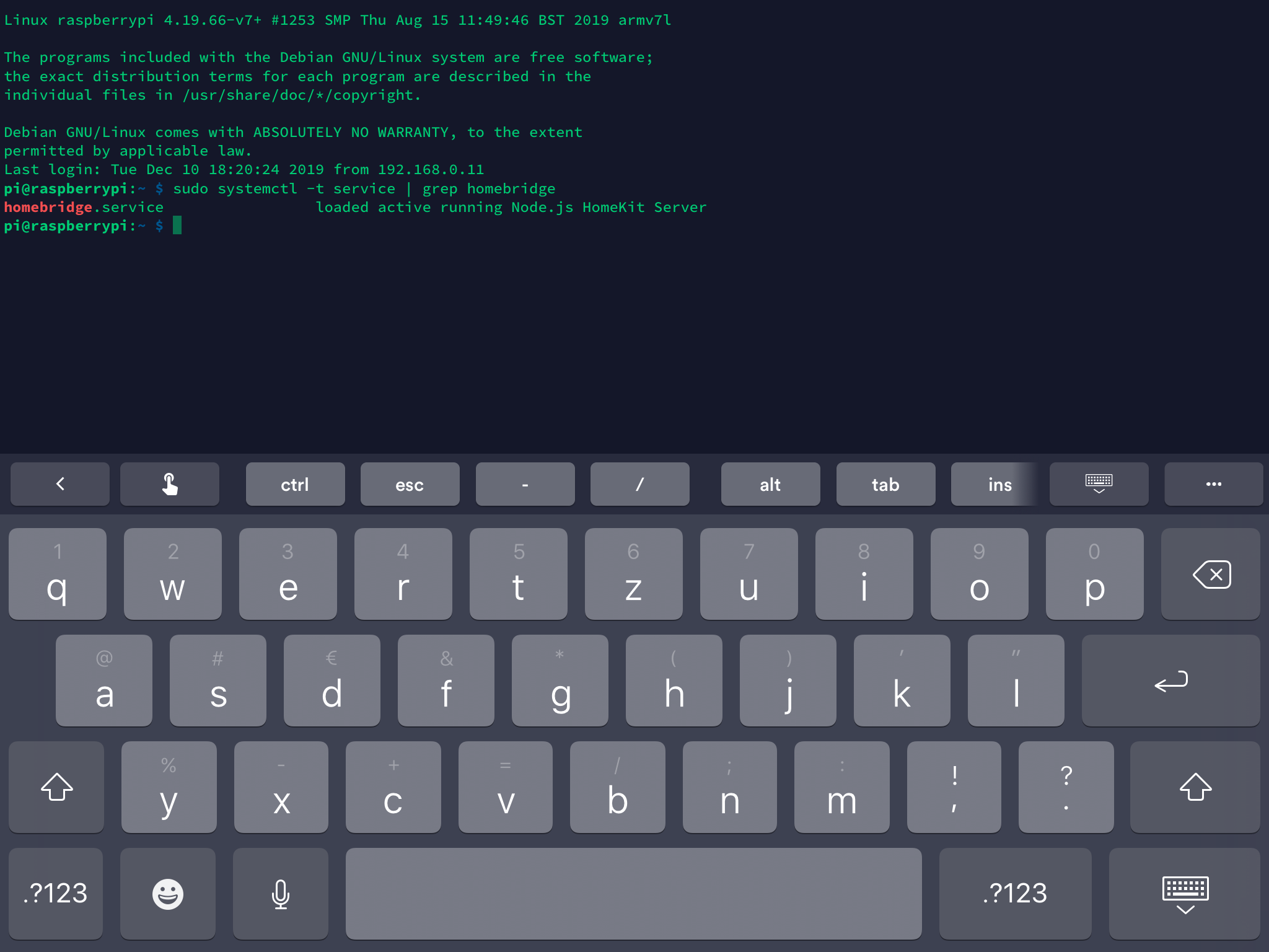

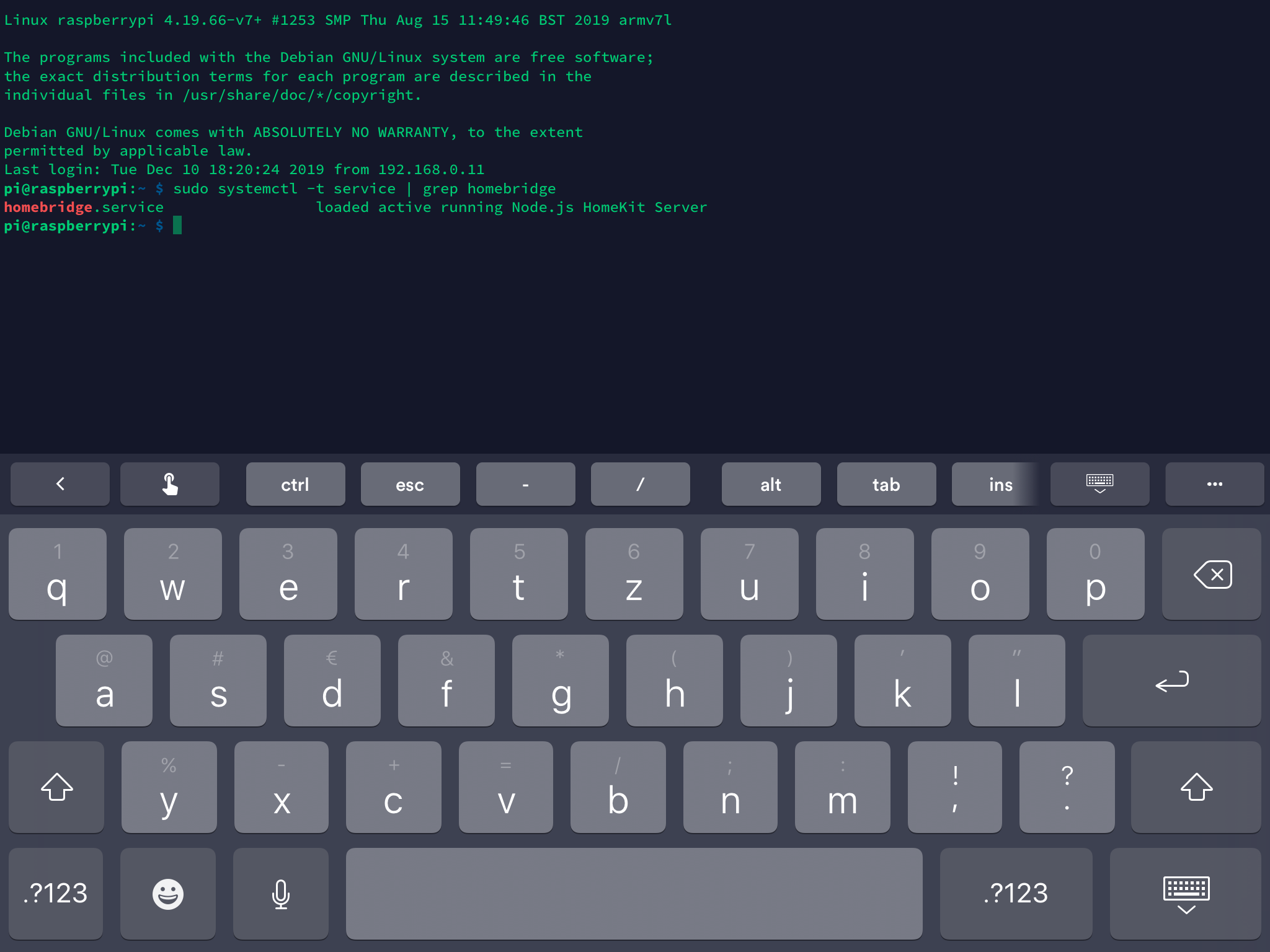

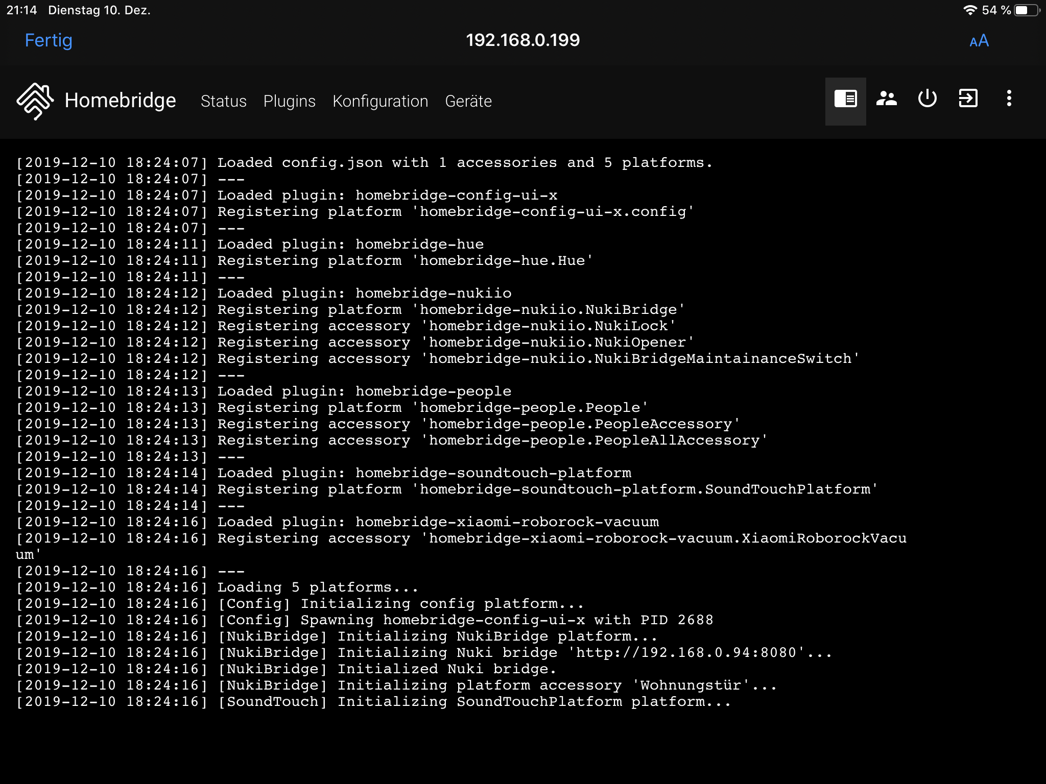

Da taucht das hue plugin gar nicht auf. Bist Du sicher dass Du es in der Konfig aktiv hast?
Weitere Frage: Wieso startest Du die Homebridge manuell. Kann es sein dass noch eine zweite Instanz der Homebridge unter config-ui-x läuft?
Starte doch das ding mal neu über die Konfig-Oberfläche und nicht über den Terminal. Vorher mal den kompletten raspi rebooten über

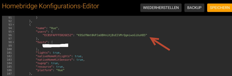

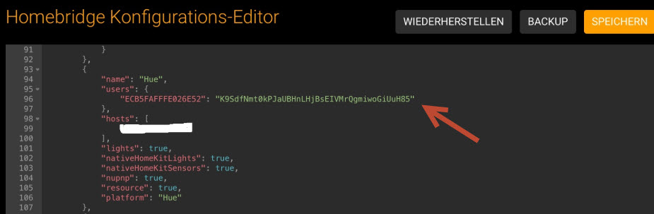

ja wieso sollte es nicht aktiv sein bzw. wie soll es deaktiviert sein es ist doch in der Config drin
Es wird doch laut Screenshot geladen oder nicht
Wie meinst du manuell das verstehe ich nicht, hab die HB nach der Anleitung hier im Forum installiert.Sollte nur eine Instanz sein.
Wie über die Config Oberflächlich, was meinst du damit?
Sorry dafür aber bin noch nicht so ganz in dem Thema drin.

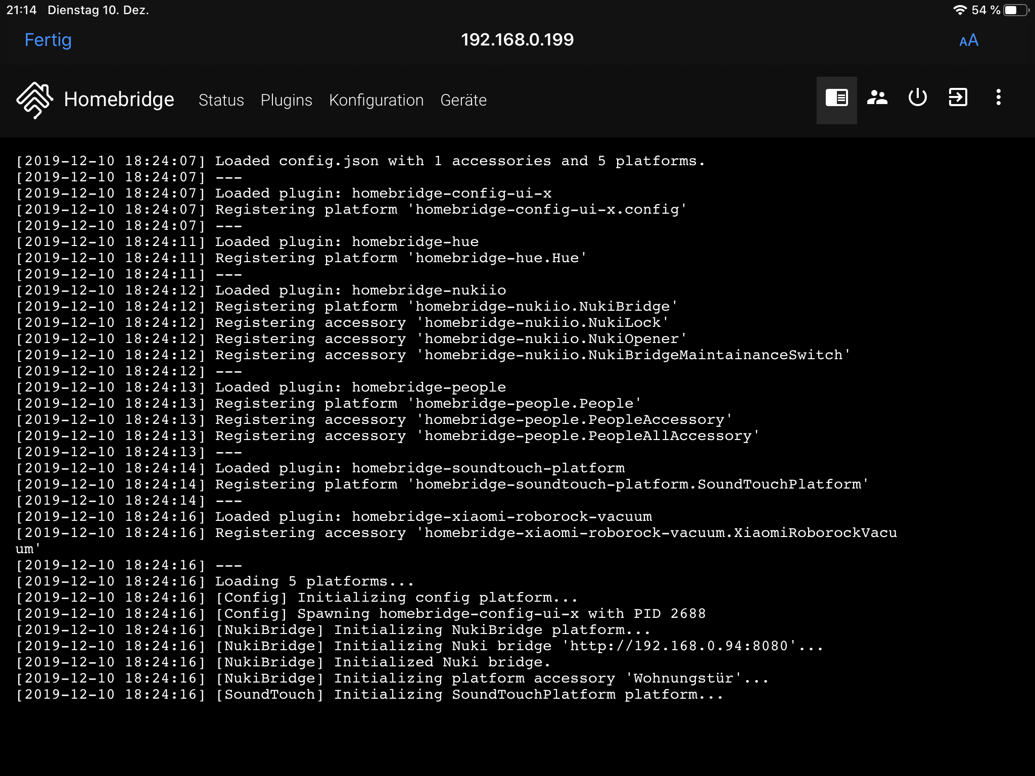

Loading logs using "custom" method...
CMD: journalctl -o cat -n 500 -f -u homebridge
Started Node.js HomeKit Server.
[2019-12-11 18:25:43] Loaded config.json with 1 accessories and 5 platforms.
[2019-12-11 18:25:43] ---
[2019-12-11 18:25:44] Loaded plugin: homebridge-config-ui-x
[2019-12-11 18:25:44] Registering platform 'homebridge-config-ui-x.config'
[2019-12-11 18:25:44] ---
[2019-12-11 18:25:49] Loaded plugin: homebridge-hue
[2019-12-11 18:25:49] Registering platform 'homebridge-hue.Hue'
[2019-12-11 18:25:49] ---
[2019-12-11 18:25:50] Loaded plugin: homebridge-nukiio
[2019-12-11 18:25:50] Registering platform 'homebridge-nukiio.NukiBridge'
[2019-12-11 18:25:50] Registering accessory 'homebridge-nukiio.NukiLock'
[2019-12-11 18:25:50] Registering accessory 'homebridge-nukiio.NukiOpener'
[2019-12-11 18:25:50] Registering accessory 'homebridge-nukiio.NukiBridgeMaintainanceSwitch'
[2019-12-11 18:25:50] ---
[2019-12-11 18:25:51] Loaded plugin: homebridge-people
[2019-12-11 18:25:51] Registering platform 'homebridge-people.People'
[2019-12-11 18:25:51] Registering accessory 'homebridge-people.PeopleAccessory'
[2019-12-11 18:25:51] Registering accessory 'homebridge-people.PeopleAllAccessory'
[2019-12-11 18:25:51] ---
[2019-12-11 18:25:52] Loaded plugin: homebridge-soundtouch-platform
[2019-12-11 18:25:52] Registering platform 'homebridge-soundtouch-platform.SoundTouchPlatform'
[2019-12-11 18:25:52] ---
[2019-12-11 18:25:53] Loaded plugin: homebridge-xiaomi-roborock-vacuum
[2019-12-11 18:25:53] Registering accessory 'homebridge-xiaomi-roborock-vacuum.XiaomiRoborockVacuum'
[2019-12-11 18:25:53] ---
[2019-12-11 18:25:53] Loading 5 platforms...
[2019-12-11 18:25:53] [Config] Initializing config platform...
[2019-12-11 18:25:53] [Config] Spawning homebridge-config-ui-x with PID 1057
[2019-12-11 18:25:53] [NukiBridge] Initializing NukiBridge platform...
[2019-12-11 18:25:53] [NukiBridge] Initializing Nuki bridge 'http://192.168.0.94:8080'...
[2019-12-11 18:25:53] [NukiBridge] Initialized Nuki bridge.
[2019-12-11 18:25:53] [NukiBridge] Initializing platform accessory 'Wohnungstür'...
[2019-12-11 18:25:53] [SoundTouch] Initializing SoundTouchPlatform platform...
[2019-12-11 18:25:53] [Hue] Initializing Hue platform...
[2019-12-11 18:25:54] [Hue] homebridge-hue v0.11.44, node v12.13.1, homebridge v0.4.50
[2019-12-11 18:25:54] [People] Initializing People platform...
[2019-12-11 18:25:54] [People] Initializing platform accessory 'Lars'...
[2019-12-11 18:25:54] [People] Initializing platform accessory 'Lisa'...
[2019-12-11 18:25:54] [People] Initializing platform accessory 'Anyone'...
[2019-12-11 18:25:54] [People] Initializing platform accessory 'No One'...
[2019-12-11 18:25:54] [People] WebHook: Started server on port '51828'.
[2019-12-11 18:25:54] Loading 1 accessories...
[2019-12-11 18:25:54] [Xiaomi Mi Robot Vaccum 2st Generation] Initializing XiaomiRoborockVacuum accessory...
[2019-12-11 18:25:54] [SoundTouch] Searching accessories...
[2019-12-11 18:25:54] [Xiaomi Mi Robot Vaccum 2st Generation] STA getDevice | Connected to: 192.168.0.180
[2019-12-11 18:25:54] [Xiaomi Mi Robot Vaccum 2st Generation] STA getDevice | Model: roborock.vacuum.s5
[2019-12-11 18:25:54] [Xiaomi Mi Robot Vaccum 2st Generation] STA getDevice | State: charging
[2019-12-11 18:25:54] [Xiaomi Mi Robot Vaccum 2st Generation] STA getDevice | FanSpeed: 60
[2019-12-11 18:25:54] [Xiaomi Mi Robot Vaccum 2st Generation] STA getDevice | BatteryLevel: 100
[2019-12-11 18:25:54] [Xiaomi Mi Robot Vaccum 2st Generation] INF getSerialNumber | roborock.vacuum.s5 | Serial Number is R0018S91606843
[2019-12-11 18:25:54] [Xiaomi Mi Robot Vaccum 2st Generation] STA getDevice | Serialnumber: R0018S91606843
[2019-12-11 18:25:54] [Xiaomi Mi Robot Vaccum 2st Generation] INF getFirmware | roborock.vacuum.s5 | Firmwareversion is 3.3.9_001886
[2019-12-11 18:25:54] [Xiaomi Mi Robot Vaccum 2st Generation] STA getDevice | Firmwareversion: 3.3.9_001886
[2019-12-11 18:25:54] [Xiaomi Mi Robot Vaccum 2st Generation] INF changedCleaning | roborock.vacuum.s5 | Cleaning is OFF.
[2019-12-11 18:25:54] [Xiaomi Mi Robot Vaccum 2st Generation] MON changedCharging | roborock.vacuum.s5 | ChargingState is now true
[2019-12-11 18:25:54] [Xiaomi Mi Robot Vaccum 2st Generation] INF changedCharging | roborock.vacuum.s5 | Charging is active
[2019-12-11 18:25:54] [Xiaomi Mi Robot Vaccum 2st Generation] INF changedCharging | roborock.vacuum.s5 | Robot was docked.
[2019-12-11 18:25:54] [Xiaomi Mi Robot Vaccum 2st Generation] MON changedSpeed | roborock.vacuum.s5 | FanSpeed is now 60%
[2019-12-11 18:25:54] [Xiaomi Mi Robot Vaccum 2st Generation] INF changedSpeed | roborock.vacuum.s5 | Speed was changed to 60% (Balanced), for HomeKit 60%
[2019-12-11 18:25:54] [Xiaomi Mi Robot Vaccum 2st Generation] INF changedPause | roborock.vacuum.s5 | Paused not possible, no cleaning
[2019-12-11 18:25:54] [SoundTouch] [Bose Soundtouch Küche] Accessory ready
[2019-12-11 18:25:54] [SoundTouch] Finish searching accessories
[2019-12-11 18:25:59] [Hue] npm registry: communication error ETIMEDOUT on https://registry.npmjs.org/
[2019-12-11 18:25:59] [Hue] Philips hue: Philips BSB002 bridge v1935144020, api v1.35.0
[2019-12-11 18:25:59] [Hue] Philips hue: 11 accessories
[2019-12-11 18:25:59] [Hue] masked debug info dumped to /var/homebridge/homebridge-hue.json.gz
[2019-12-11 18:25:59] [Hue] Initializing platform accessory 'Philips hue'...
[2019-12-11 18:25:59] [Hue] Philips hue: 2 services
[2019-12-11 18:25:59] [Hue] Initializing platform accessory 'GU10'...

So hier der Log 18:25 Uhr sudo reboot durchgeführt
ok, das ist jetzt mal ein lesbarer log. 😎 Sieht soweit alles gut aus.

1.) geh im Browser wieder auf das Konfig-UI-X Menü und drücke auf den Menüpunkt "Konfiguration"
2.) Wenn Du das gemacht hast siehst Du die Konfig Datei. Dort bitte auf den Button "Backup" drücken. Das legt ein Backup dieser Datei auf deine Festplatte, falls in den nun folgenden Schritten etwas scheixxe läuft.
3.) Suche bitte in der Konfig file die Du im Webbroser siehst nach der Stelle wo steht:
"Platform": "hue".
4.) Dort findest Du ein (oder auch mehrere) Zeilen später die Zeile mit dem Titel "users". Dort ist vermute ich eine userid für Deine bestehende Phlips Hue Bridge. Sieht so in der art aus:
"dfiui5767676dfdjhjhjh": "1234567dfg5"
5.) Am Ende dieser User-ID füge ein Kommazeichen ein, dann eine leere zeile.
In diese leere Zeile füge folgendes ein:
"xxxxxxxxxxx": "xxxxxxxxxxxx" Ganz egal wievile X'e, wichtig sind die Anführungsstriche und der DOppelpunkt in der Mitte.
6.) nun drücke oben auf speichern. Wenn Du alles richtig gemacht hast, kommt ein grünes Kästchen unten rechts.
Sollte ein rots Kästchen kommen, hast DUs vergeigt. Gehe dann nochmal sorgfältig die hier beschriebenen Schritte durch.
7.) Wenn beim speichern grün kommt, lade in einem anderen Fenster die Phoscon APP und drücke in Gateway auf "App verbinden" .
8.) Starte die homebridge neu indem Du im Konfig-UI-X Fenster aufs "Aus" Icon oben rechts drückst.
9.) Nun gehe in den Log und schaue ob Dir dort eine User-ID für Deine Phoscon Brücke ausgeworfen wird.
Die trägst Du dann anstatt der "xxxxxx"'e in deine Konfigurationsdatei ein und startest die Homebridge nochmals.
10.) Wenn alles klappt, ist nun der Conbee Stick / Raspee modul mit der Homebridge verbunden.
Good Luck!

Die Zeile die du beschreibst mit den "xxxxxxxxxxx": "xxxxxxxxxxxx" müsste dort hin wo der rote Pfeil im Screenshot ist, richtig?
Muss alles am Stück sein, also halt zwischen dem Doppelpunkt leer oder alles zusammen?

Ja, die XXX'e forcieren, das das hue plugin noch mal nach einer Brücke sucht. Sie hat ja schon eine und deshalb hängt möglicherweise die Suche nach einer neuen / zusätzlichen Brücke.
Die X'e genau hinter der markierten Stelle in eine neue leere Zeile. Das Komma hinter der ersten User-ID nicht vergessen!
Genau formatieren wie vorgegeben. Leerzeichen nach dem Doppelpunkt.

WICHTIGES ADDENDUM:
Ich sehe gerade noch etwas GANZ WICHTIGES in Deinem Konfig-Screenshot:
Die hast bei "hosts" offensichtlich vorgegeben, auf welcher IP Adresse Deine derzeitige Philips Bridge liegt. Damit wird die automatische Suche deaktiviert. Das Plugin nimmt nur was es auf dieser IP findet und sucht nicht weiter !! Das wird der ursächliche Fehler sein warum Dein Conbee nicht gefunden wurde!
Das kannst Du einfach lösen in dem Du unter "hosts" nach der ersten IP die du dort hast eine Komma setzt, dann eine neue leere Zeile und dort die IP einträgst, auf der sich der Raspi mit der Conbee befindet.
Wahrscheinlich reicht schon das, damit dann auch die Conbee gefunden und im Log angezeigt wird. Die musst Du dann nur noch im Konfig ergänzen und Du brauchst die Arie mit den XXX'e gar nicht mehr. Must Du ausprobieren. Ich würde mit dem Eintrag des zusätzlichen Hosts beginnen. Das ist in jedem Fall erforderlich!
Klingt logisch das die Hue Bridge deswegen keinen neuen user anlegt und der Bridge somit unter die Arme gegriffen wird.

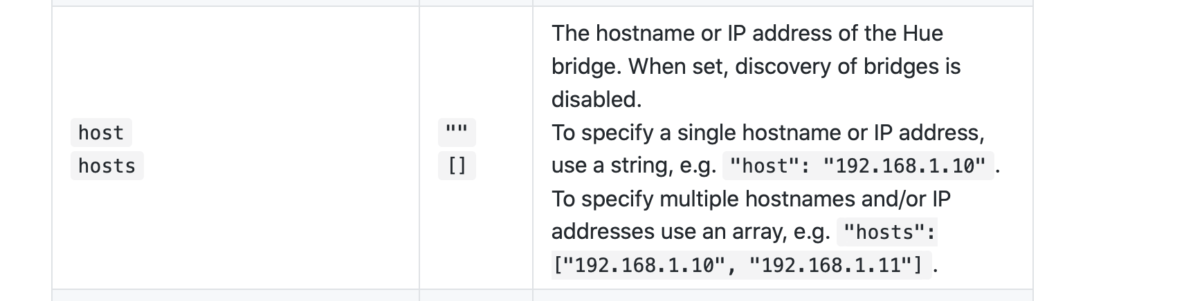

hier der link zum Wiki des PLugins
https://github.com/ebaauw/homebridge-hue/wiki/Configuration
Hier die Stelle wie Du die hosts vorgibst. Das Komma allein reicht nicht, Du musst zusätzlich noch eckige Klammern setzen.
Du bist ja sehr optimistisch ![]()
Die Klammern sind doch in der Config eh schon drin (siehe Screenshot) oder sehe ich das falsch
Stimmt, dann reicht ein Komma und dann eine neue Zeile mit der neuen IP.
Das Modul funktioniert für 1000e Nutzer, gibt keinen Grund warum es bei Dir nicht laufen sollte wenn alle Vorgaben korrekt sind.
Okay also nur noch mal für mein Verständnis, das sollte dann so aussehen
"platforms": [
"platform": "Hue",
"users": {
"001788FFFExxxxxx": "xxxxxxxxxxxxxxxxxxxxxxxxxxxxxxxxxxxxxxxx", bestehender Schlüssel
"001788FFFEyyyyyy": "yyyyyyyyyyyyyyyyyyyyyyyyyyyyyyyyyyyyyyyy" neuer Schlüssel, der mir im Log angezeigt werden sollte
