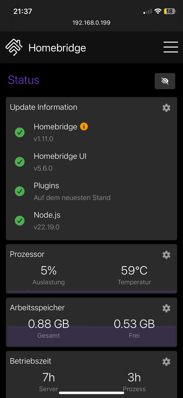

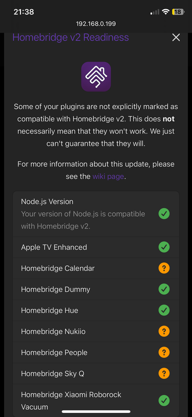

Guten Abend, hab auch ein Update ausgeführt von Nod und komm nicht mehr auf die Homebridge über das Web Interface

Einen konkreten Fehler konnte ich so nicht feststellen.
Sieht jemand was was mir weiterhelfen könnte?
