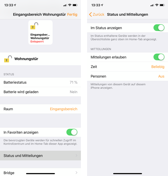

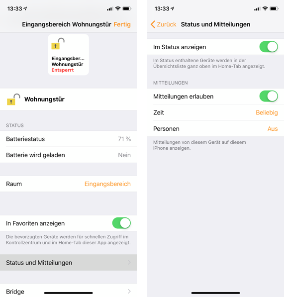

    Da die Benachrichtigungen anscheinend ja schonmal bei Dir funktioniert haben gehe ich davon aus, dass in der Home App im Gerät unter "Status und Mitteilungen", alles bereits richtig eingestellt ist.
