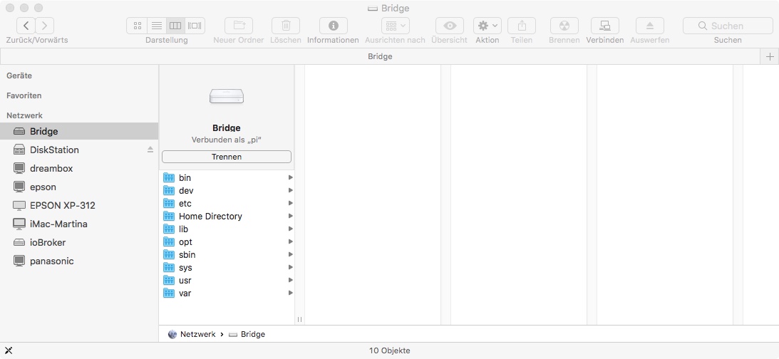

Ich habe mir hier leider gerade mit eine chown Befehl die Zugangsrechte für meine homebridge zerschossen
habe
sudo chown -R pi /var/homebridge
eingegeben um mit Filezilla ein paar CachedDevices Leichen zu löschen. Nun komme ich nicht mehr auf die Homebridge. Folgende Fehler im Log:

Könnte mir jemand kurz Hilfestellung geben wie ich das wieder fixen kann? meine Homebridge wurde nach der Anleitung hier im Forum aufgesetzt..
