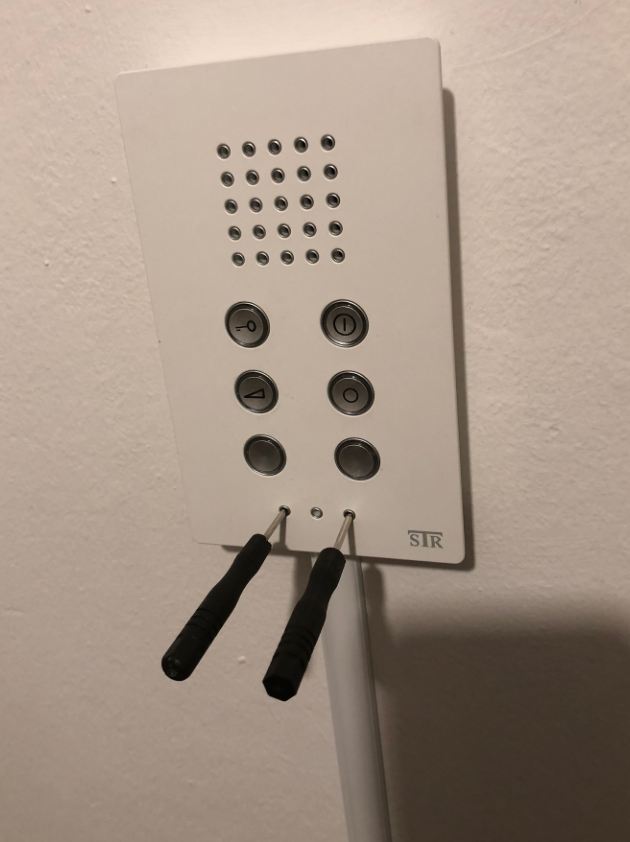

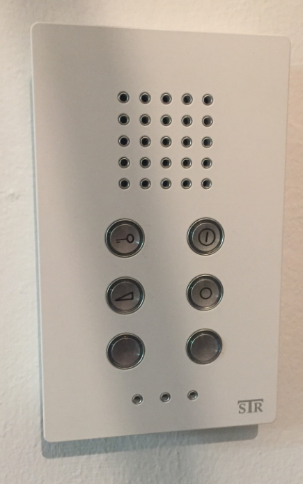

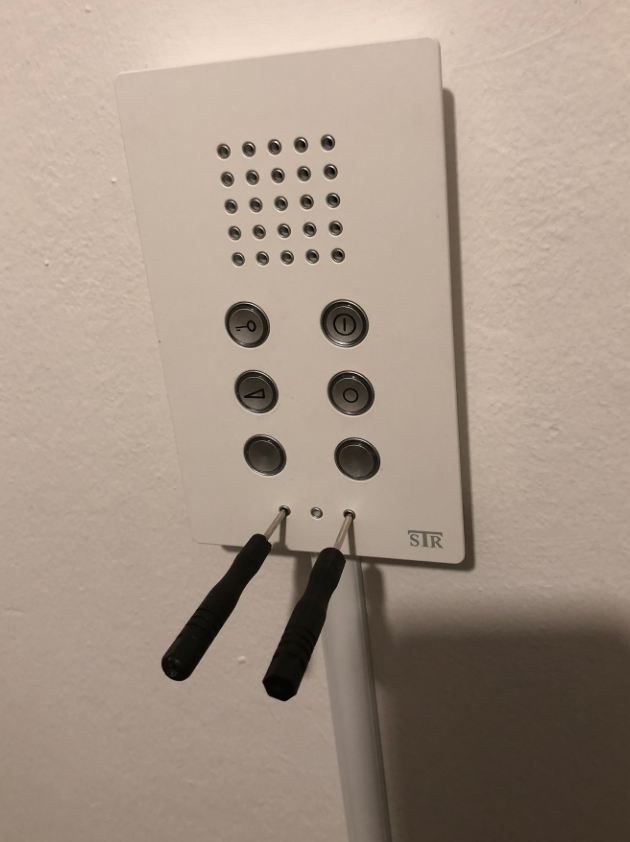

Das ist die FSD 1000 (die FSD 1500 ist fast gleich )
Geöffnet wird ganz einfach mittels zwei dünnen Schraubendrehern oder Schaschlik Spießen oder dem geeigneten STR Öffnungswerkzeug für 49,99EUR:

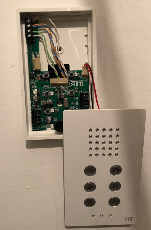

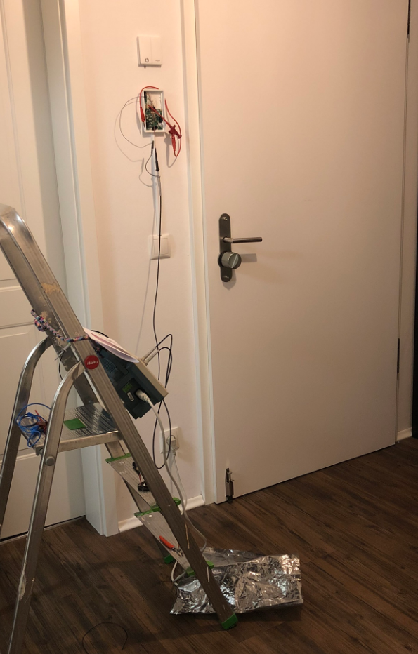

Und ein paar Versuche / Anläufe wegen fehlender Motivation / Monate später:
TADAAAAA

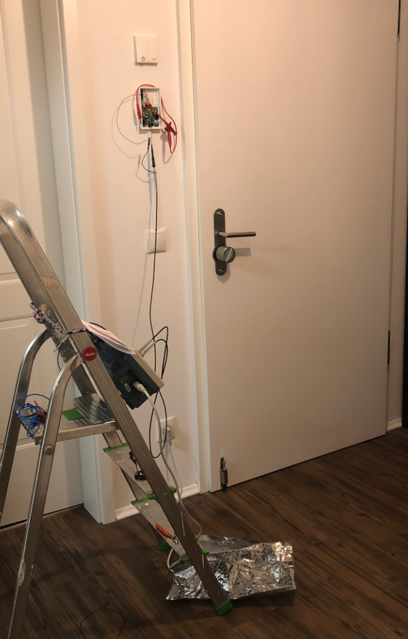

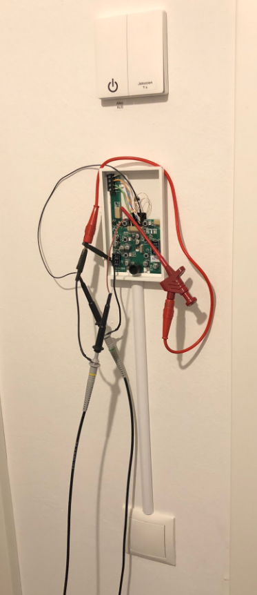

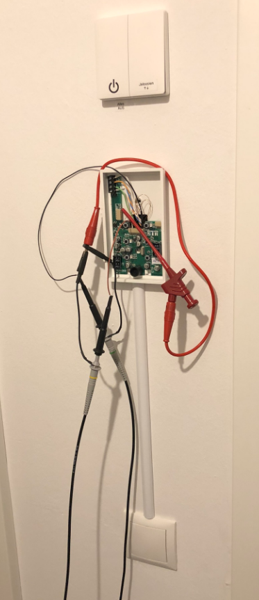

Hier folgendes Ergebnis:

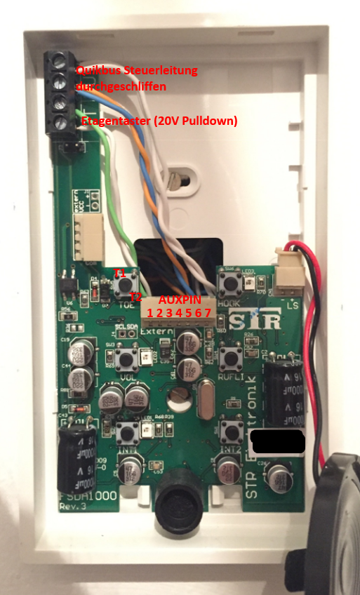

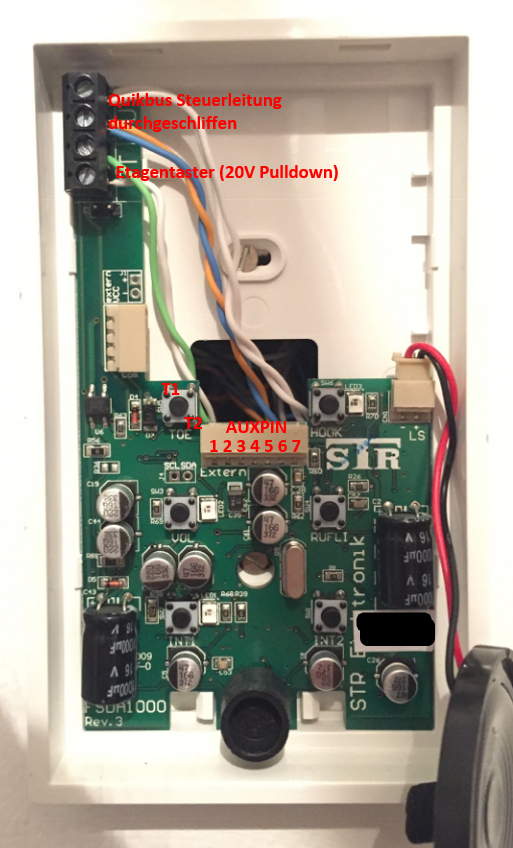

(...und man findet im Internet NICHTS !!!! aber auch GAR NICHTS über die Schnittstellen dieser Platinen )
Aufgabe TÜRSUMMER ERDGESCHOSS:
Wirklich interessant sind Pin T1 und T2
Diese kurzschließen durch einen smarten, potentialfreien Schließer bedeutet via Smarthome den Türsommer im Erdgeschoss zu bedienen
Ich hab dafür einen zerlegten und kleiner gebauten Osram Smart Switch verwende, aber im Endeffekt sind der Phantasie keine Grenzen gesetzt, ein Shelly, Sonoff Tasmota oder ESP mit Relais tuts auch.

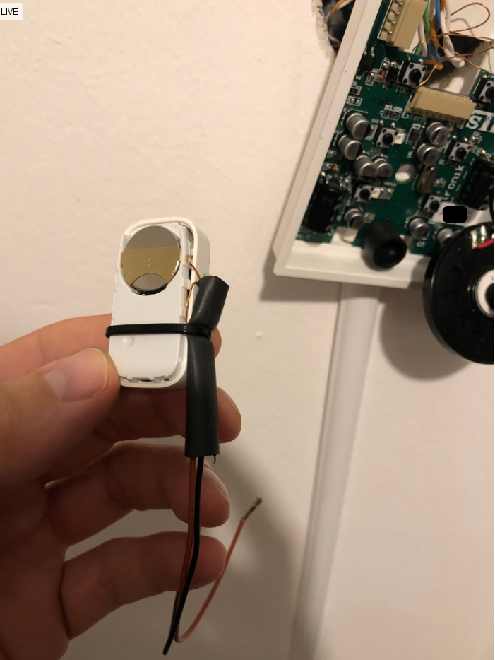

Aufgabe TÜRKLINGEL:
Hier ist die AUX Leiste interessant und davon wiederum eigentlich nur zwei oder vielleicht drei PINS.

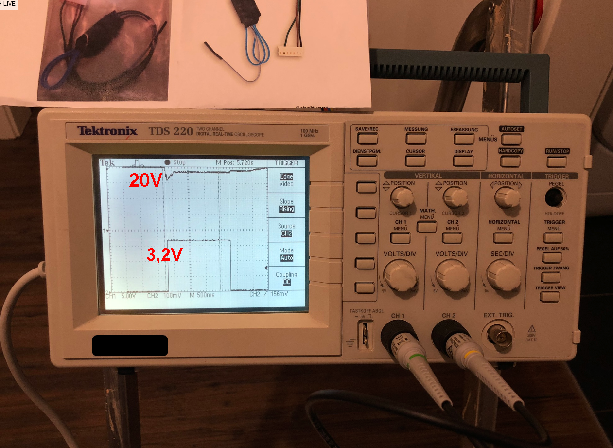

PIN 2 - 0 V im Ruhezustand und saubere 3,2 V wenn Türklingel (Erdgeschoss oder Etage) betätigt für eine Dauer von 2 Sekunden egal wie lange die Klingel gedrückt wird
PIN 6 = GND
PIN 7 = +20V DC

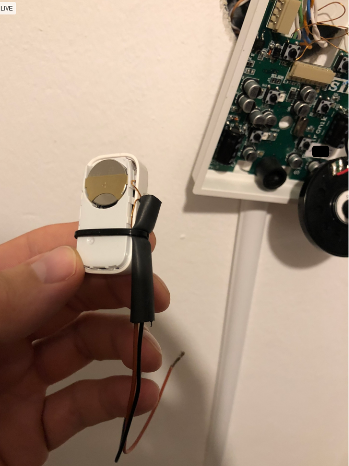

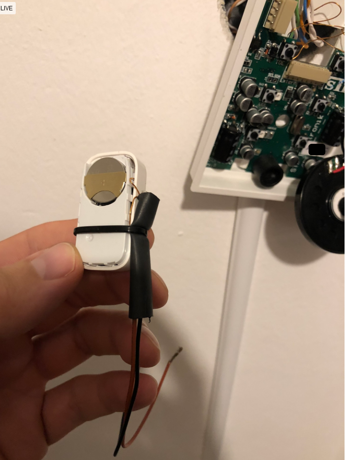

Hier habe ich an PIN 2 und PIN 6 einfach nur einen Optokoppler + Vorwiderstand (Bauteilpreise < 2EUR) mit einem Aqara Türkontakt verbunden (ca. 8EUR) und via hassio als Klingel definiert und in mein Homekit als Sensor mit negierter Logik eingebunden.
Eigentlich wäre PIN 7 in Kombination mit PIN 6 ideal um jegliche smarte Komponente darüber mit Strom zu versorgen, aber erstens ist das Stromklau bei der Wohngemeinschaft *husthust* und in meinem Fall ist ganz offensichtlich das Netzteil welches im Keller hängt und die acht Parteien versorgt so furchtbar unterdimensioniert das man sehr sehr vorsichtig bloß belasten darf.
Also 20mA für meinen Zigbee Türöffner konnte es nicht mehr bringen ohne das der Lautsprecher signifikant leiser wurde und die Spannung einbrach
Daher habe ich im Moment alles extern versorgt (Türsummer mit 230V und Türklingel mit Batterie) - dieser Zustand soll so natürlich nicht bleiben!
