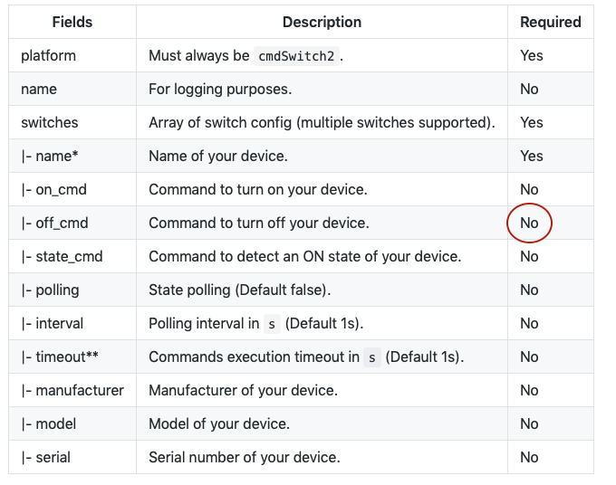

Ich habe das Plugin installiert und in der config.json die folgenden Zeilen eingefügt:
"platform": "cmdSwitch2",
"name": "CMD Switch",
"switches": [
"name": "SendMail",
"on_cmd": "python3 /home/pi/Dokumente/mail.py"
Das nimmt er auch so an. Im Log meldet er nach dem Start den aktuellen Zustand des Schalters. Als ich dann in der Home App dann den Schalter betätigte, führte er das Skript auch einmal aus (sieh 11:46:25). Ich habe also die Email erhalten. Gleichzeitig kamen eine Reihe von Fehlermeldungen, die ich nicht verstehe.

Seit dem ist der Schalter immer im Status "an" und wenn ich versuche ihn auszuschalten, kommen die Fehlermeldung und die Homebridge startet sich neu.
Hat jemand eine Idee, was ich tun kann, um das zu Laufen zu bekommen?
Ich will eigentlich einen Schalter (Taster) simulieren, der -wenn er gedrückt wird- eine Email verschickt. Das Python Skript funktioniert, sofern ich es über die Konsole aufrufe.
