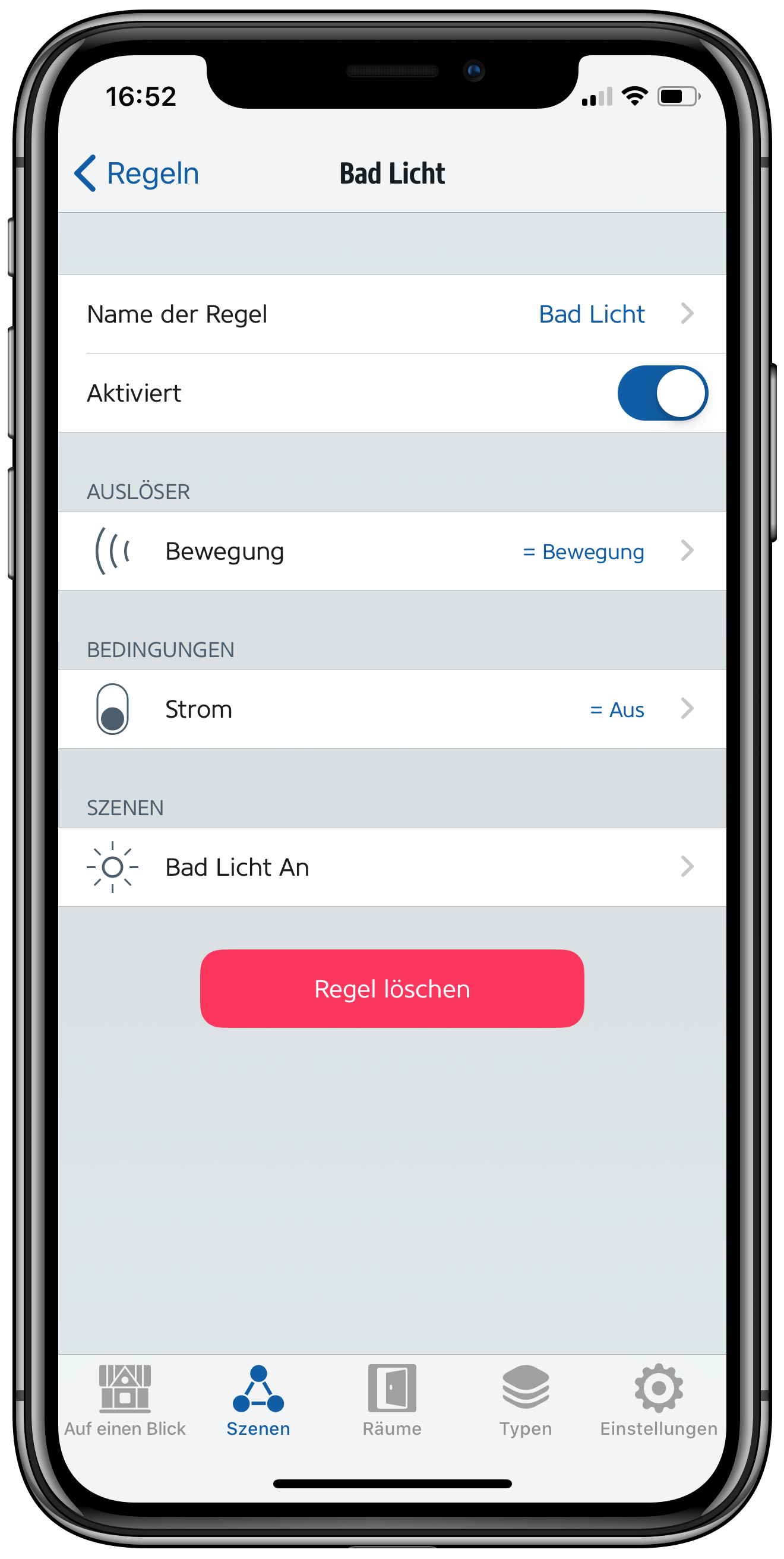

  • Ich hab so was aehnliches bei mir im Bad:
    Shelly als Unterputzlichtschalter, schaltet nicht-smarte Gluehbirnen.
    Eve Motion triggered wenn ich ins Bad gehe.

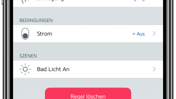

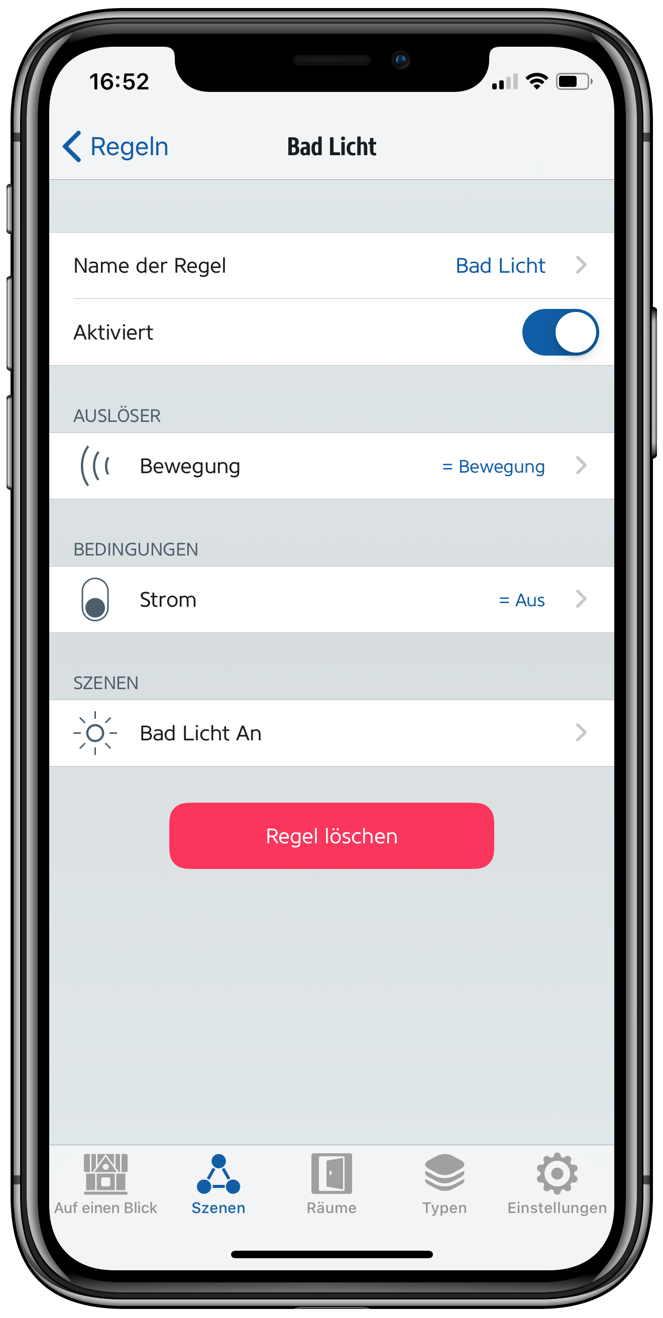

    Die Automation mit dem Eve Motion wird aber nur dann ausgeloest wenn das Licht aus ist. (Siehe screenshot)
    Dies hat den Vorteil, wenn ich das Licht manuell ueber den physischen Schalter anmache, oder ueber eine Szene, oder ueber den Schalter in HomeKit, dann ist die Automation "außer Kraft gesetzt".
