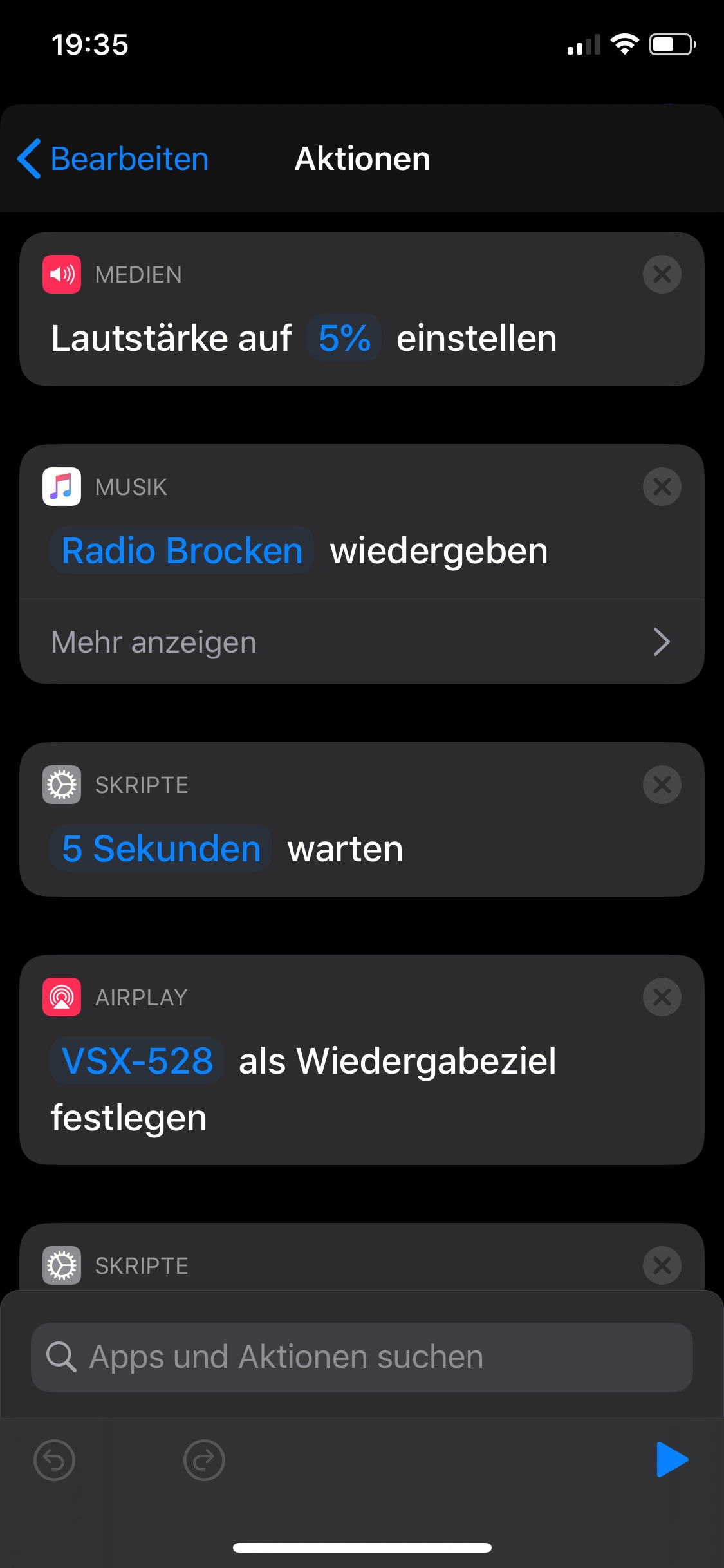

  • Hi,

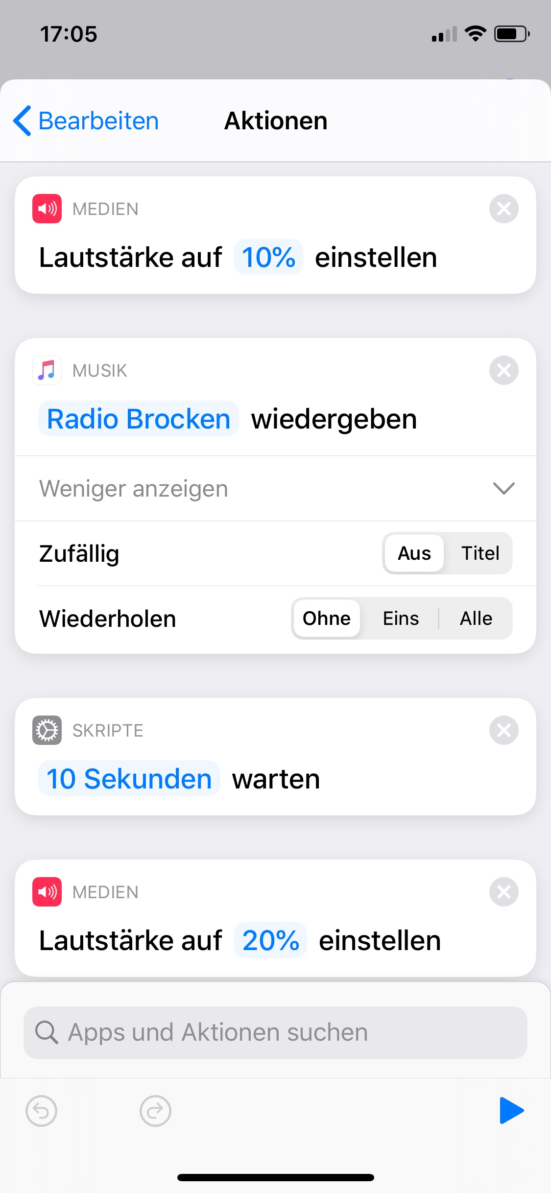

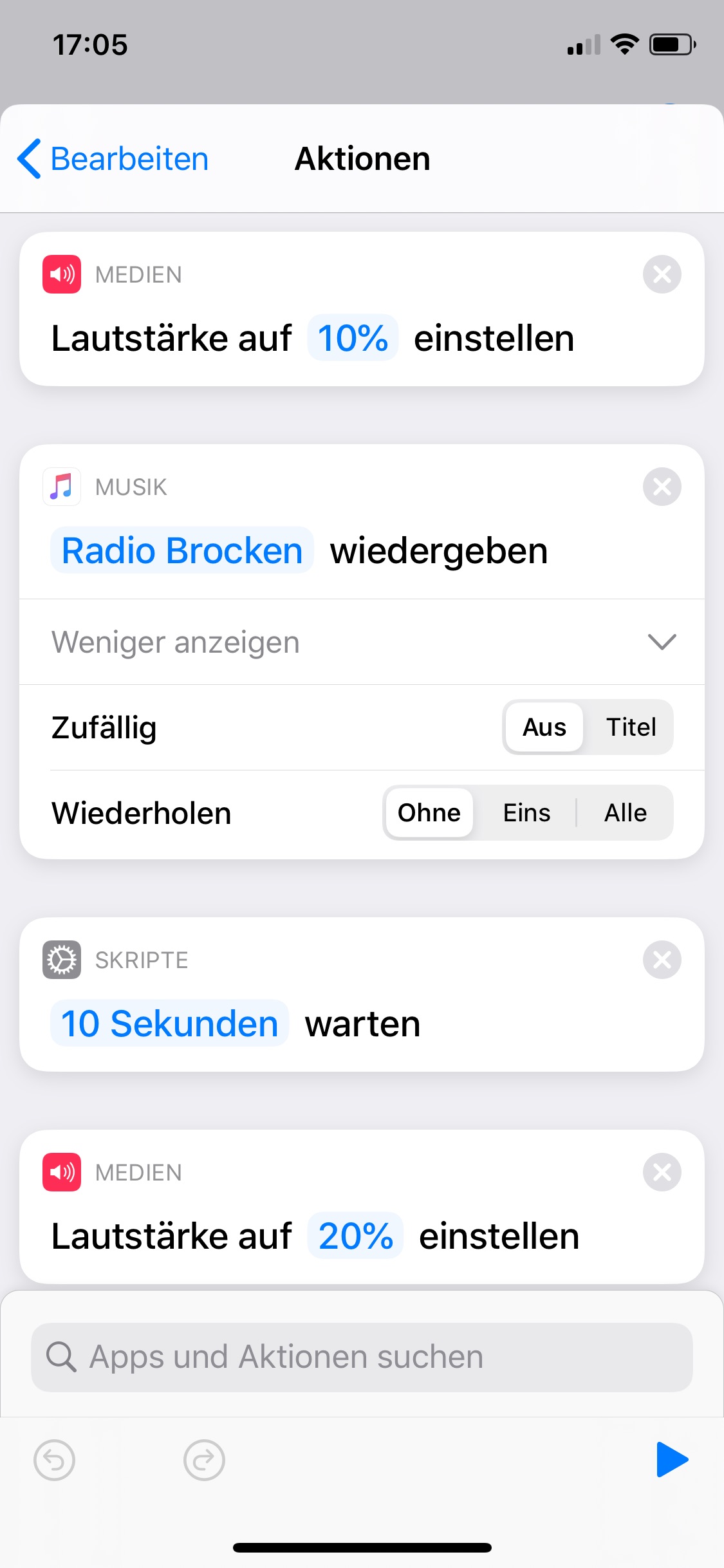

    ja, es gibt dafür einen Workaround, wenn du die die Funktion "Schlafenzeit" als Wecker nutzt, die gleichzeitig "Nicht stören" aktiviert/deaktiviert oder "Nicht stören" nach einem Zeitplan nutzt.
    Als Trigger für deinen Wecker nutzt du dann "Wenn 'Nicht stören' ausgeschaltet ist", da dieser ohne vorherige Bestätigung durchläuft.
    Allerdings kannst du dann nicht die Radio Brocken App im Hintergrund öffnen, sondern musst den Radiosender über die Musik-App starten.
    iOS 13 kann zwar endlich Radiosender abspielen, allerdings nur über Siri (oder habe ich das Menü für eine komplette Übersicht noch nicht entdeckt?). Damit du also Radio Brocken zu deinem Kurzbefehl hinzufügen kannst, musst du ihn einmal mit Siri starten ("Hey Siri, spiele Radio Brocken"). Danach sollte er dann in der Musikauswahl auftauchen.
    Abschließend musst du natürlich noch den Schalter "Vor Ausführen bestätigen" deaktivieren.

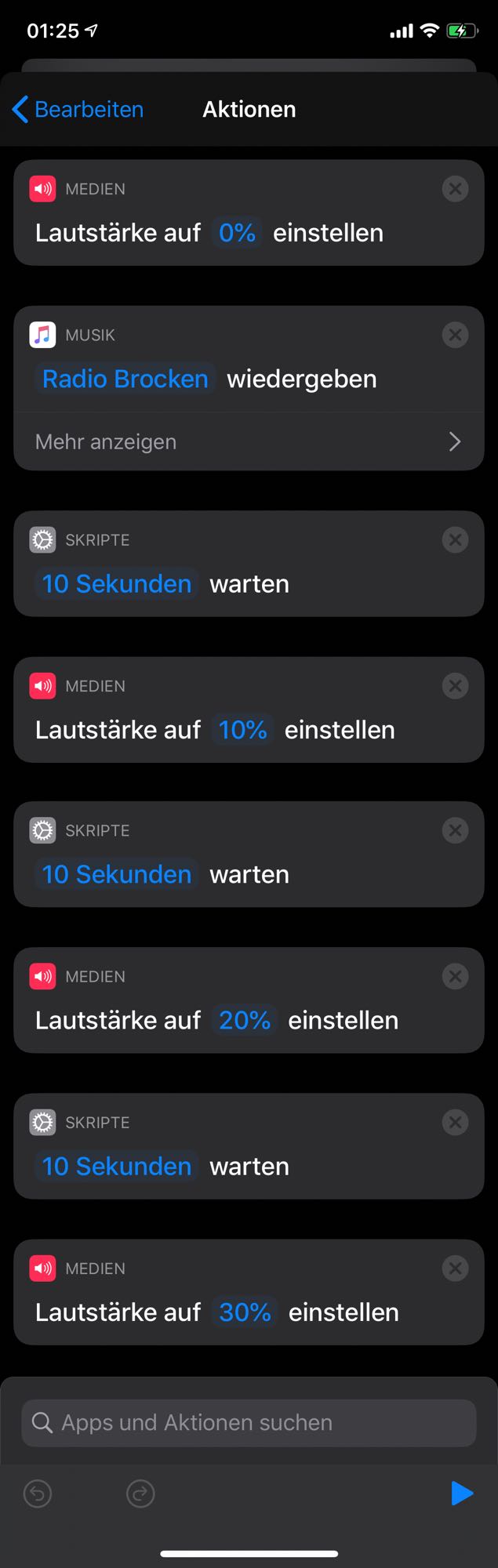

    Damit man nicht gleich hochschreckt, würde ich noch die Lautstärke langsam auf die gewünschten Prozent anheben:

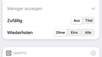

  • Einzig die Musik App spielt den Radio Sender NUR, wenn man ihn zuletzt angespielt hat! Sonst wird Musik aus der Mediathek gespielt.
    Hmm, sicher, dass du in der Kurzbefehle-App "Radio Broken" eingestellt hast und nicht nur "Wiedergabe starten"? Bei mir funktioniert es problemlos, auch wenn ich vorher etwas anderes gehört habe.

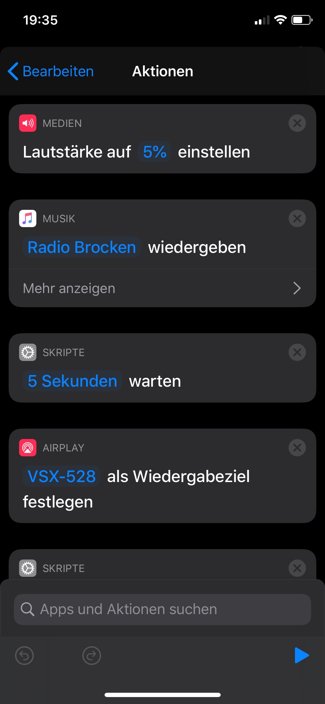

    Hallo Djay,

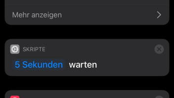

    ich habe mal einen Test gemacht und nach dem Start der Aktion:
    Medien - Musik - Musik abspielen - Musik antippen - Radio - Radio Brocken TuneIn
    die Aktion hinzugefügt:
    Skripte - Programmablauf - Warten - 5 Sekunden
    Medien - Wiedergabe - Wiedergabeziel festlegen - VSX-528 (AirPlay)
    Und auch BeachGroove über Bluetooth funktioniert.
    Das funktioniert super über den Trigger
    „Nicht stören - Ausgeschaltet ist“
    Evtl. mit der Pause experimentieren.
    Grüße
    PS: Leider wird bei mir NUR das Medium wiedergegeben, welches ich explizit über „Hey Siri...“ gestartet habe. Explizit bedeutet, das ein über die App Medien gestarteter Sender NICHT in dieser Aktion wiedergegeben wird! NUR wenn ich also zuletzt „Hey Siri, spiele Antenne Bayern“ aktiviert habe, spielt er in der Aktion NICHT Radio Brocken (wie angegeben!) sondern Antenne Bayern.
