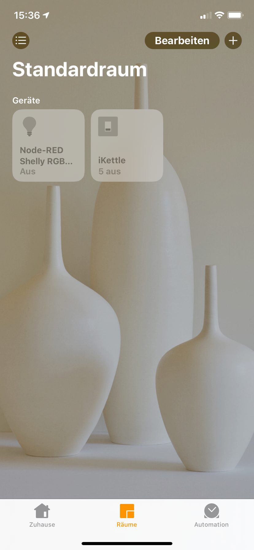

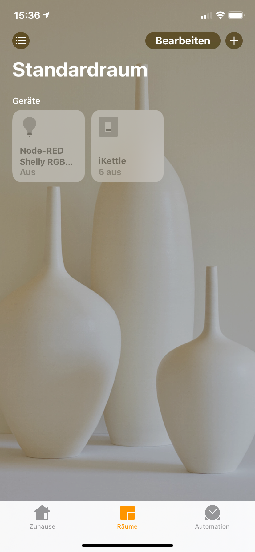

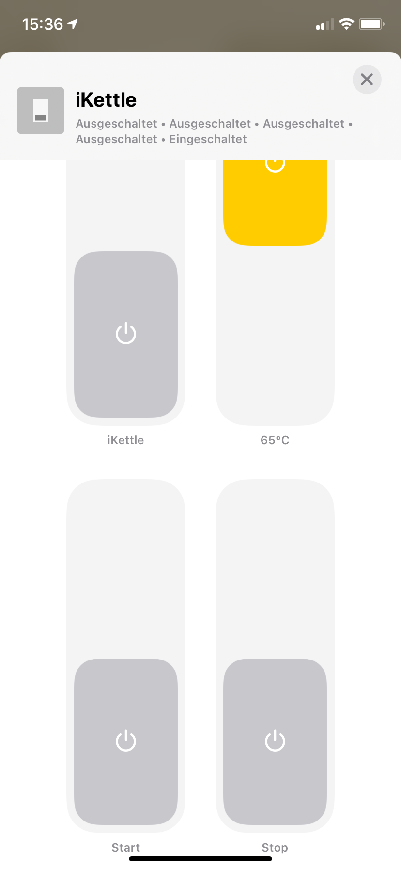

    Das mit den Schaltern sollte mit node-red-contrib-homekit-bridged (wer hat sich DEN Namen ausgedacht?!) problemlos möglich sein. Ich hab jetzt einfach mal einen "Parent" namens iKettle erstellt und ihm per "Linked" weitere Schalter zugeordnet. Sieht in Home dann so aus:
    Mit Node-RED kann man damit dann die entsprechenden Befehle schalten. Wie es mit den Slidern aussieht weiß ich gerade nicht. Hab ich auf die schnelle nichts zu gefunden. Ich behalte es mal im Hinterkopf…

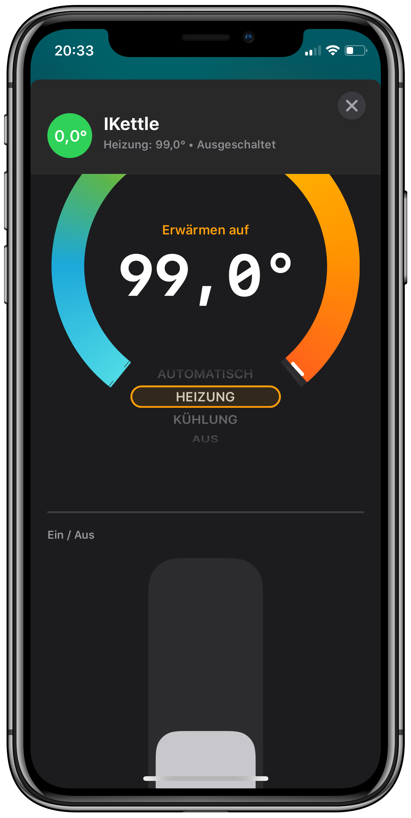

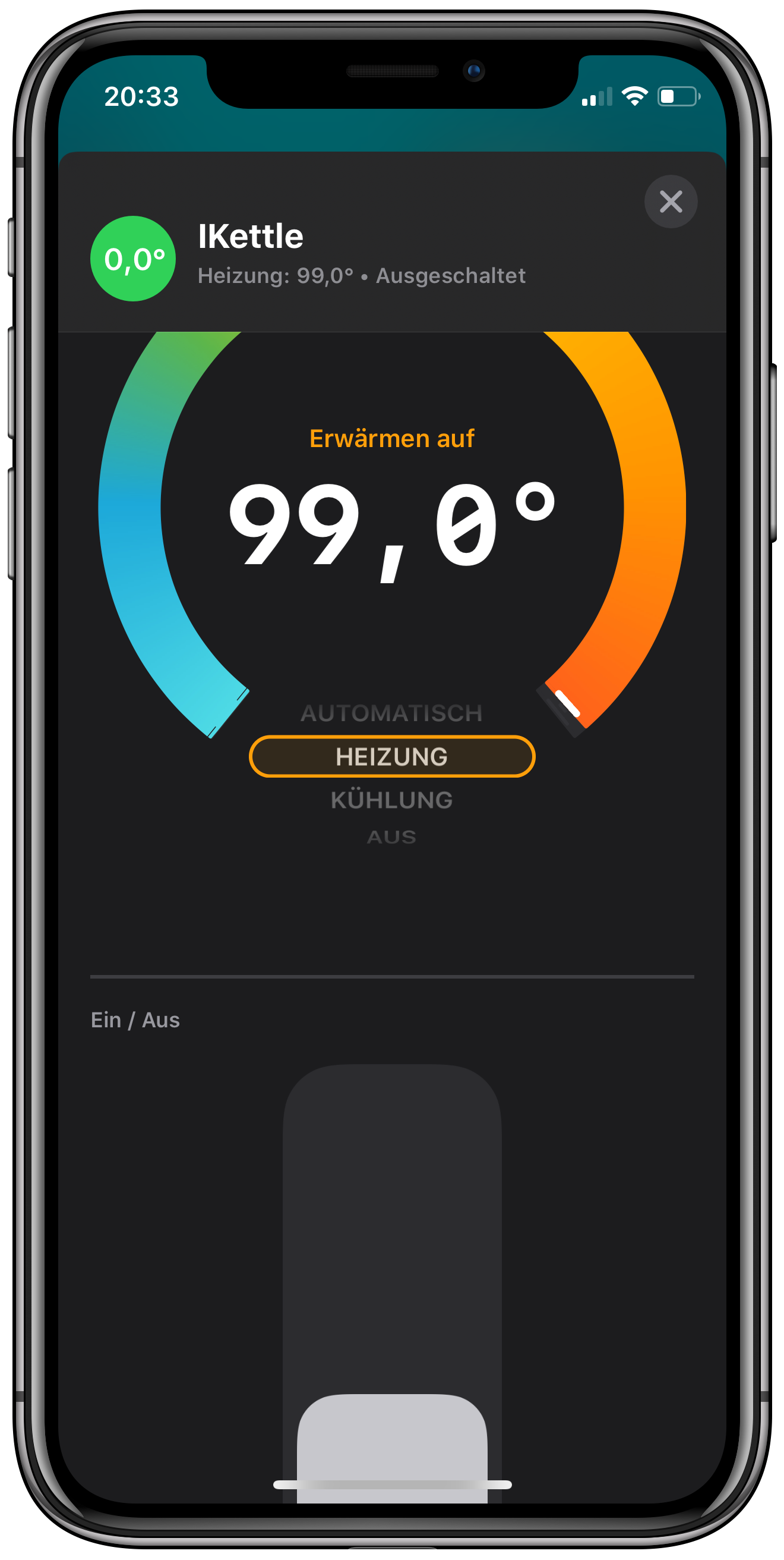

  • Ich bin gerade dabei in einer Test Umgebung mit NodeRed auf einem 2. PI rumzuspielen... Ich habe folgendes setup:
    Ich habe jetzt mal mit Trial Error rumgesucht ob ich was mit "Parent" und "Linked" hinkriege und frage mich jetzt schon ein paar Dinge:
    Man kann ja aus einer massiven Vielzahl an verschiedenen Devices auswaehlen unter Service.
    So, ich hab jetzt mal ganz schnell getestet ob mein Konzept aufgehen wuerde und ja es geht in der Theorie auf. Es sind noch keine Befehle hinterlegt, aber ein Geraet ist schonmal hinter einer Bridge hinterlegt:
    Heißt, ich hab einen Wasserkocher, den ich auf Grad genau einstellen kann. Schoener waere natuerlich, ohne die Punkte Kuehlung etc. Aber beim Punkt Heizung kann man nur bis auf 25 Grad gehen und nicht 100 (warum nur? ;) ), weshalb ich HeaterCooler genommen hab als device.
    Darunter hab ich einen Schalter mit Ein/Aus... Der einfache Teil ist somit abgeschlossen. Schwieriger wird der Teil, dass der Wasserkocher ueber iBrew angesteuert weiß, wenn ich auf 70Grad einstelle, dann soll das Skript 70Grad im Hintergrund auswaehlen...
    Da bin ich mit meinem Latein vollends am Ende.. :(
