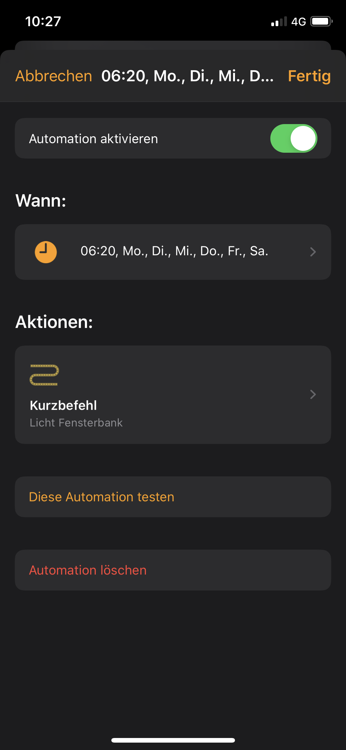

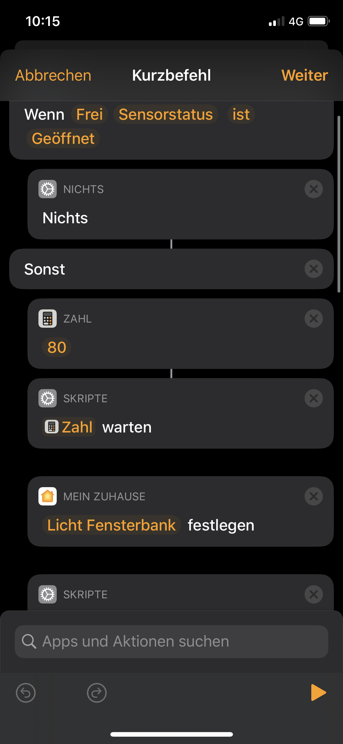

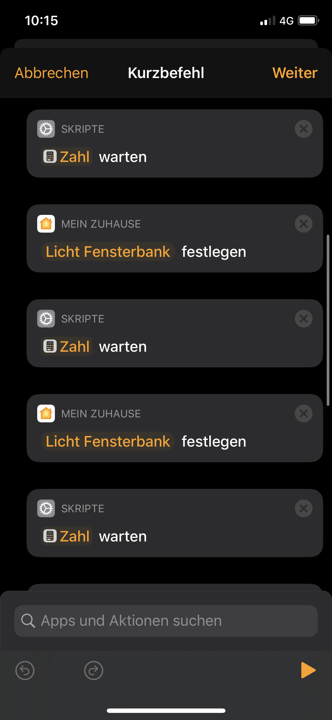

  • So, IPhone 11 pro gekauft und es läuft teilweise :D
    Kalender wird endlich mit einbezogen und die Automation startet auch pünktlich um 06:20 Uhr, aber das war’s dann auch schon, das Licht geht auf 1 % und danach tut sich einfach nichts mehr :(
    Das komische ist, wenn ich auf „Automation testen“ drücke, spielt er alles bis 100 % durch, aber halt nicht morgens automatisch, hier mal meine Automation:
    „Licht Fensterbank“ ist dann der Prozentwert, also 1%, 19%, 39%, 59%,79% und 100%, dazwischen soll immer 80 Sekunden gewartet werden.
  • Was passiert denn, wenn du statt 80 Sekunden nur 5 Sekunden nimmst?
    evtl. wirft der Kurzbefehl nach einer gewissen Zeit ein Time Out.
    Zusatzfrage: Was für eine LED Leiste benutzt du?
    Ich finde Lichtanimationen direkt über Hokekit ja eher mühselig und aufgrund des fehlenden Unterstützen zu unrund (kein flüssiger Übergang von 0 auf 100% in gegebener Zeit).
    Wenn es eine Philips Hue ist, gibt es da schönere Lösungen. Bei was anderem bin ich dann leider raus.
  • Also vorher hatte ich tatsächlich 100 Sekunden, damit ging auch nur 1 %, heute das erste mal mit 80 und das gleiche Problem, werde es nun einfach mal auf 8 Sekunden umstellen, wäre zwar dann eine Lösung, aber dann kann ich quasi direkt 100 % einstellen :D
    Lichtleiste ist von Osram, es gibt zwar die App Lichtwecker, aber hier kann man die Farbe nicht ändern (wird am Ende immer weiß) und nicht mit dem Kalender verknüpfen, deswegen hatte ich halt auf die Automation gehofft, danke dir trotzdem für deine Hilfe :)
  • sag mal bescheid, wie es mit dem kürzeren Interval ist.
    Sollte das dann funktionieren, muss man dein Vorhaben eventuell mit mehreren Regeln aufbauen.
  • Dann mal ein Denkanstoß mit mehreren Regeln:
    Regel 1
    Auslöser: Kalender Sensor öffnet sich
    Aktion: Licht auf 1%
    Regel 2
    Auslöser: Licht auf 1%
    Bedingung: Kalender Wecker auf offen
    Aktion: Warte 80 Sekunden, dann Licht auf 19%
    Regel 3
    Auslöser: Licht auf 19%
    Aktion: Warte 80 Sekunden, dann Licht auf 39%
    usw.
    Je nachdem was deine Tests mit den Sekunden ergeben, kannst du natürlich die Stufen dementsprechend in den Regeln zusammenfassen
