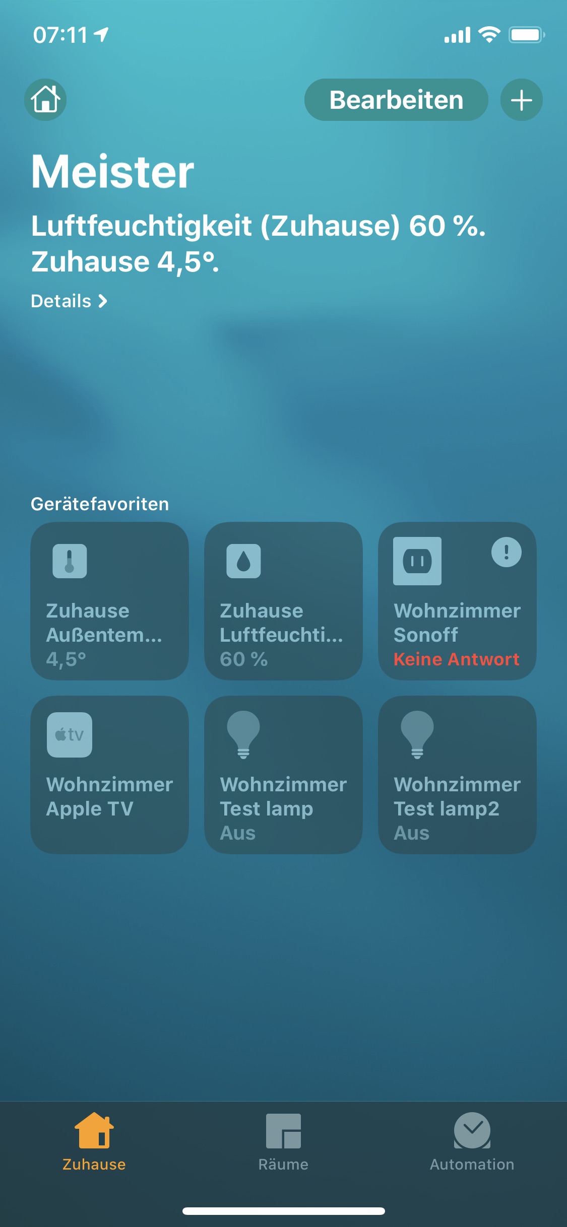

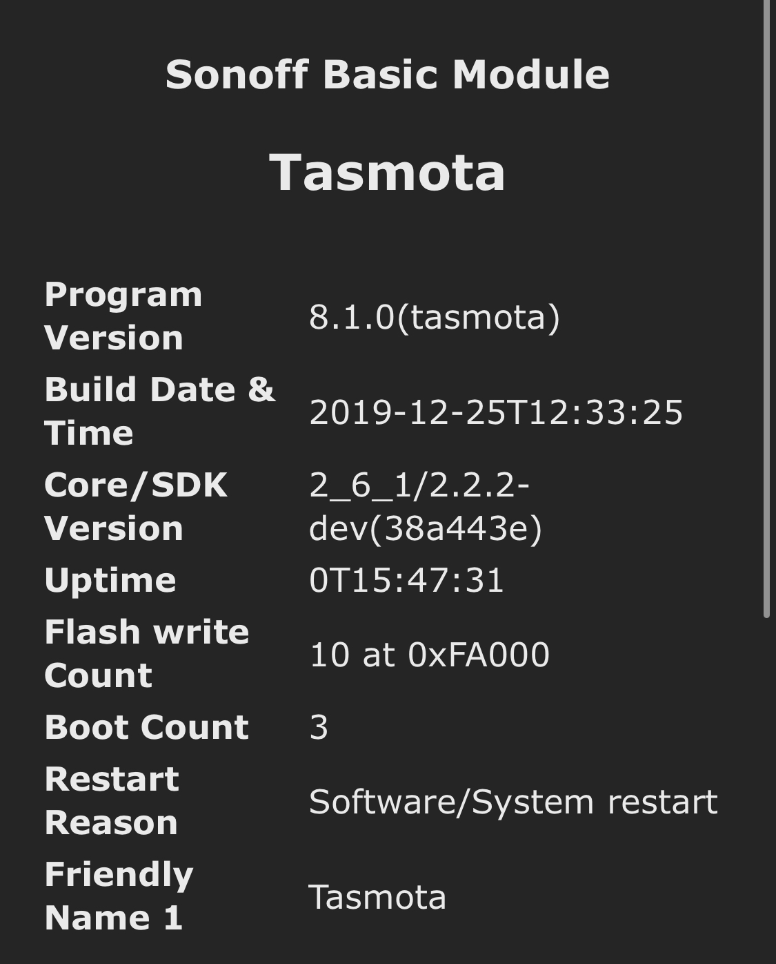

    Der Sonoff Basic (Tasmota 8.1.0) wird mir mir im HomeKit angezeigt aber ich kann ihn nicht schalten und er hat keinen Status. Nur "Keine Antwort"

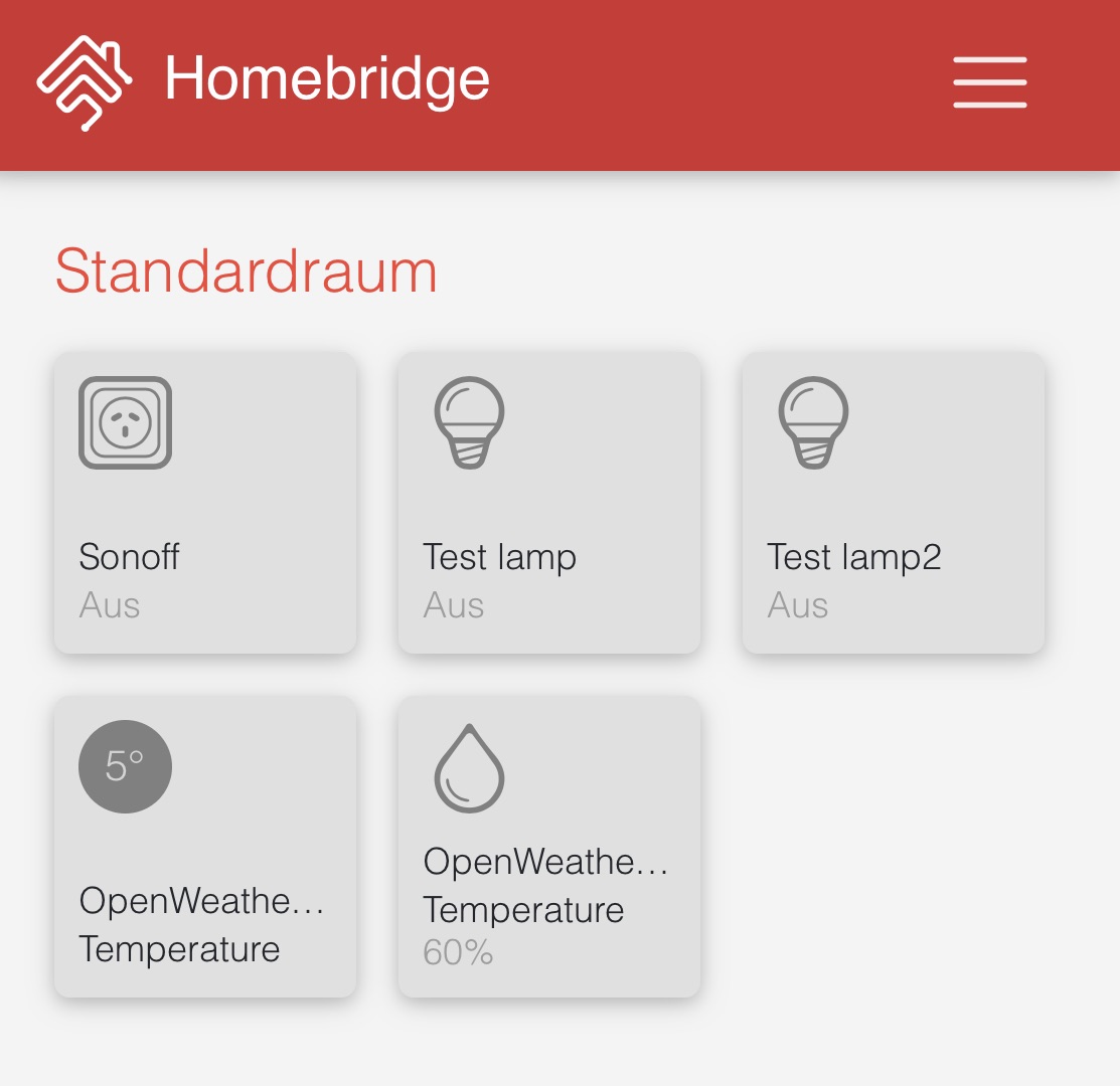

    über die Homebridge Seite lässt er sich auch nicht schalten.

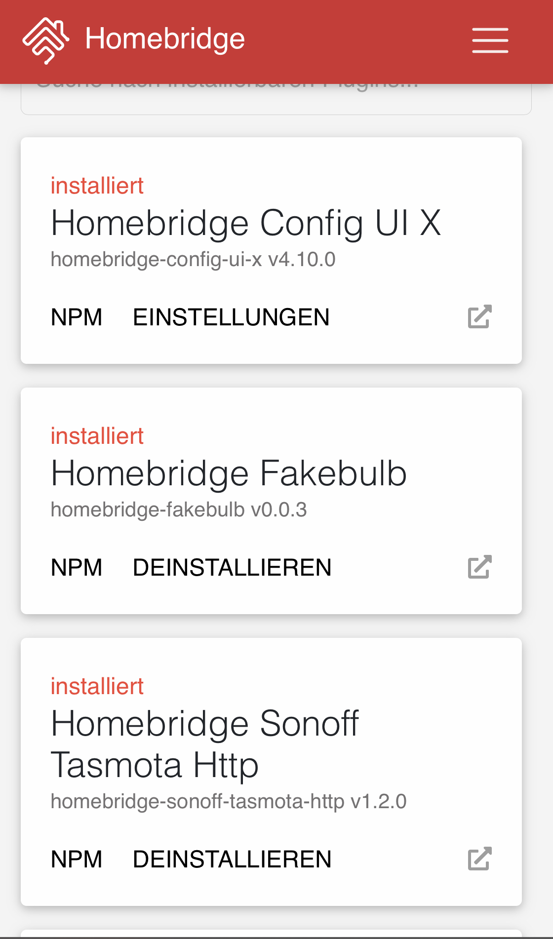

    als Plugin habe ich momentan: homebridge-sonoff-tasmota-http v1.2.0
