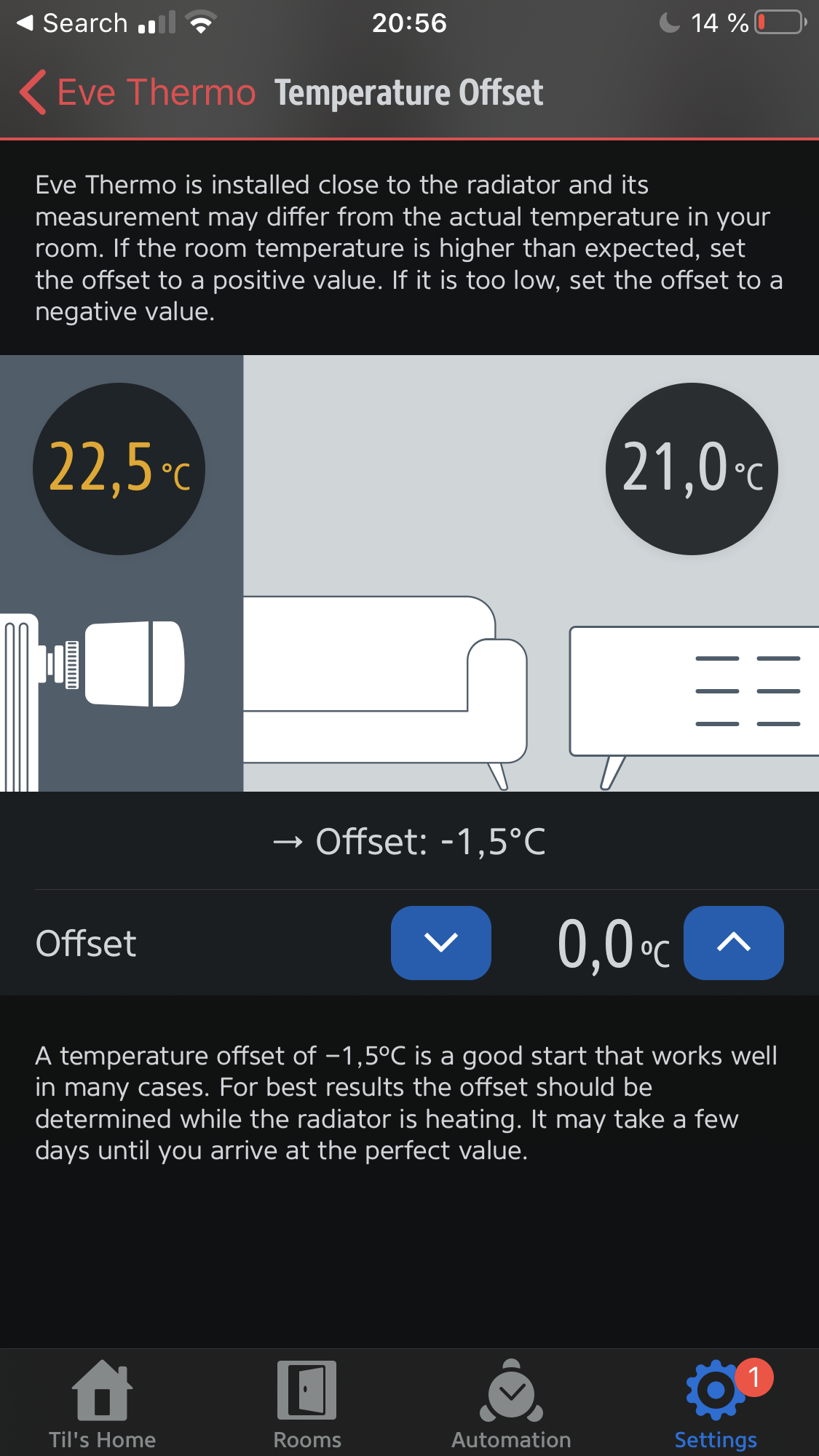

ich habe mir 2 Eve Thermo im Februar 2020 gekauft und komme jetzt als Neuling nicht wirklich damit klar. Mein Problem sind wahnsinnig hohe Unterschiede in den jeweiligen Temperaturanzeigen in der EVE App und meine gewünschte Zimmertemperatur (Wohnzimmer ca. 30 m2) von 22,0 Grad wird NIE erreicht, egal was ich bei den Eve Thermos einstelle. Die Montage und Kalibrierung lief problemlos. Ich muss dazu sagen das die Heizkörper Baujahr 1975 sind.
Folgende Situation:
Aussentemperatur: +1 Grad und Zimmertemperatur: +21,2 Grad (gemessen in der Mitte des L förmigen Wohn-/Esszimmers mit einem älteren Netatmo Innenmodul einer Wetterstation). Thermostat 1 (Esszimmer) eingestellte Temperaturabweichung +3,5 Grad (gewürfelt/geschätzt) da Gebäude Baujahr 1974 und bis jetzt keine Änderung der Dämmung der Aussenwände vorgenommen wurde, nur die Fenster und Haustüre wurde 2020 erneuert. Jetzt die Daten der Anzeige: Temperatur Zielwert: 25,5 Grad (über einen Zeitplan, meine Rechnung: ich will 22 Grad + Abweichung 3,5 Grad = 25,5 Grad). ABER unter Temperatur Zielwert (nicht rechts daneben) steht 27,5 Grad. Ist identisch mit den Werten aus der letzten Einzelmessung.
So und Eve Thermo 2 (Wohnzimmer) eingestellte Abweichung +4,0 Grad (gewürfelt/geschätzt). Jetzt die Daten der Anzeige. Temperatur Zielwert 26,0 Grad (über einen Zeitplan, meine Rechnung: ich will 22 Grad + Abweichung 4,0 Grad = 26,0 Grad). ABER unter Temperatur Zielwert (nicht rechts daneben) steht 30,5 Grad. Ist auch nicht identisch mit der letzten Einzelmessung von 31,0 Grad.
Fazit: eigentlich sollte ich mich in einer Sauna befinden, tue es aber nicht. Wie finde ich die richtige Temperaturabweichung pro Heizkörper heraus ? und was stelle ich im jeweiligen Zeitplan als Komfortwert ein? laut meiner Berechnung von oben? Also Soll (22,0) + Abweichung (4,0) = 26,0 ?
