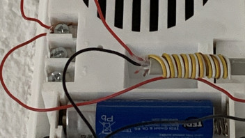

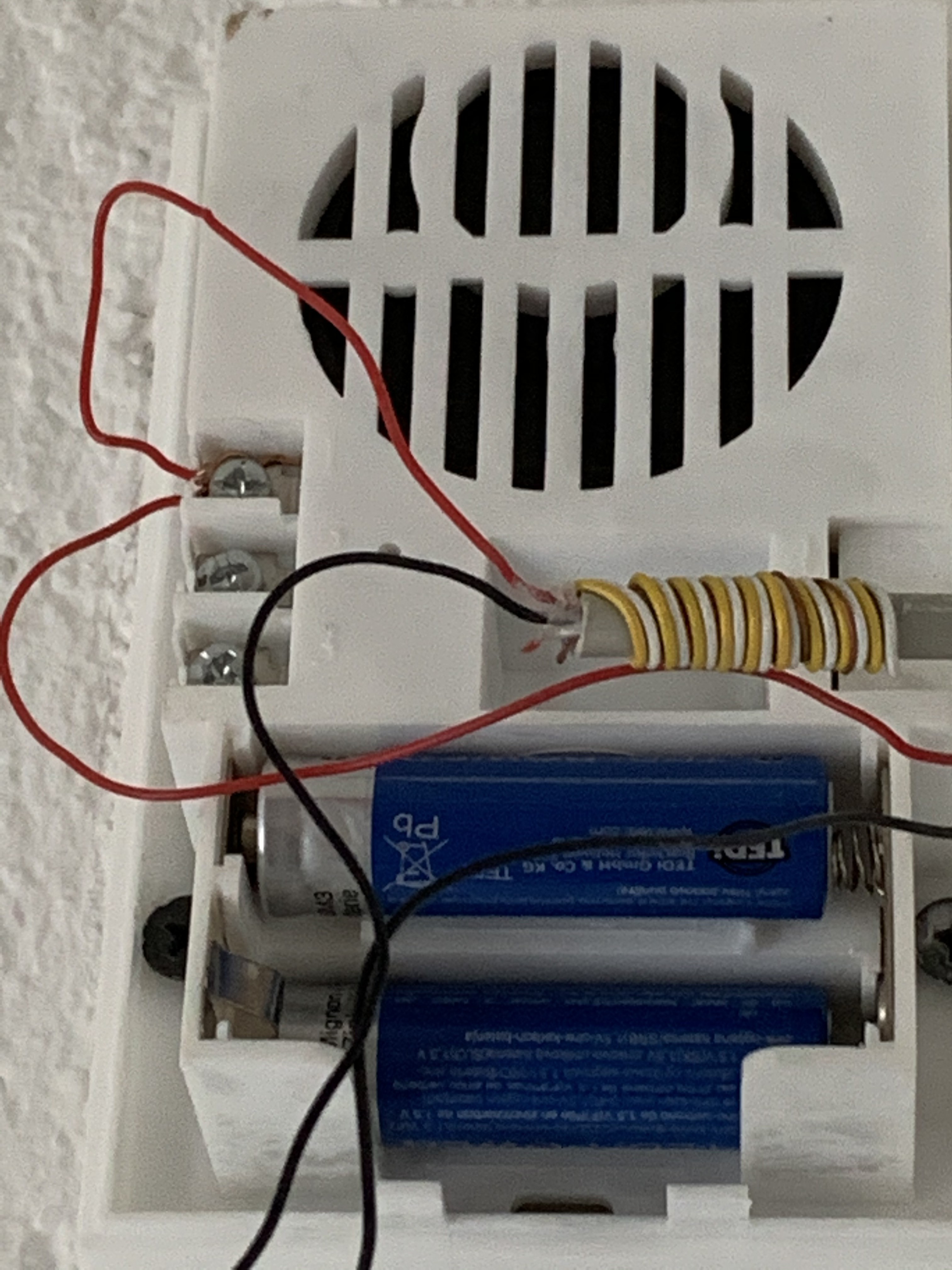

    Nun öffnete ich den bisherigen Türgong, der möglichst auch noch nach der
    Installation des Doorbell Pro läuten soll.
    Problem: An meinen bisherigen Türgong gehen 4 Kabel.
    2 kommen aus dem Stromkasten im Keller, 2 weitere kommen von dem Taster an der Türe.
    Diese 4 Kabel waren bisher an 3 Punkten am alten Gong angeschlossen.
    Zusätzlich hat der Gong 3 Batterien um den Westminster Gong zu interpretieren.
    Die Doorbell Pro hat einen sogenannten Bypass mit in der Lieferung. Jedoch weiß ich nicht welche 2 Kabel an diesen Bypass sollen.
    Ich finde jedoch nirgendwo eine Anleitung, welche der 4 Kabel an den Bypass
    angeschlossen werden. Zunächst habe ich jetzt den alten Gong komplett außer
    Betrieb gelassen und den Bypass an einen Kabel Keller sowie 1 Kabel Taster
    geklemmt.
    Die Doorbell pro funktioniert einwandfrei. Trotzdem habe ich mir extra die
    pro gekauft,damit ich den alten Gong weiter nutzen kann.
    Bitte um Hilfe bei Anschluss.
    Welche Kabel sollen an den alten Gong und welche an den Bypass?
  • Erst einmal herzlich Willkommen !
    Zum Thema Doorbell findest du jede Menge im Forum. Ich habe keine, finde das Konzept für Laien eher bedenklich. Deshalb möchte ich dir "nur" einen elektrischen Tipp geben:
    Du schreibst von einem Tausch deines Klingeltrafos. Möglicherweise passt das für die Doorbell. Für deinen bestehenden Gong sehe ich da Probleme. Auch die Komi mit den Batterien sollte überprüft werden.
    Es ist -ohne fachliche Hilfe vor Ort- besser, den Gong ausser Betrieb zu nehmen, wenn die Doorbell so läuft.
