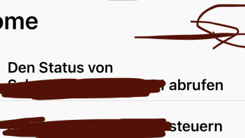

Schritt 1: Neuen Kurzbefehl erstellen und auf "Aktion hinzufügen" drücken.
2. Schritt: Tippe auf "Apps" unter den vielen angezeigten Kacheln:
3.Schritt: Tippe auf "Home":
4.Schritt: Tippe auf XXX (Dein Haus) blablabla, wichtig ist -> "steuern"
5. Schritt: Sieht das erstmal so aus und du tippst nun auf das hellblaue "Szenen und Geräte":
6.Schritt: Nun scrollst du durch dein ganzes virtuelles Haus bis zu der gewünschten Steckdose und tippst auf diese drauf. Nun legst du den Status fest. (in deinem Falle AUS, damit die Fische in Ruhe fressen können). Wenn du den Status festgelegt hast, gehst du da wieder aus dem Menu (mit Fertig) und dann sieht das ganze so aus:

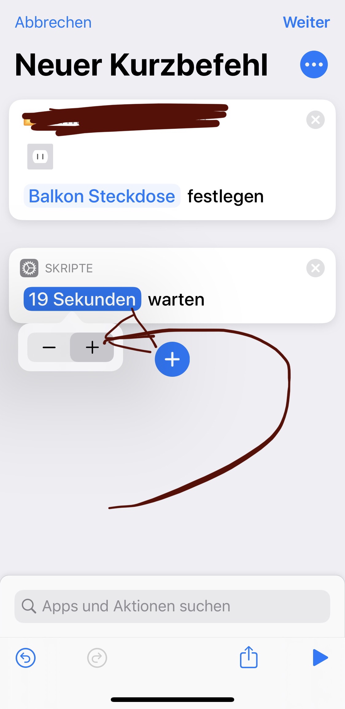

7. Schritt: Nun Tippe auf das Plus an und geh über das X oben rechts bis auf das Grundmenu von Punkt 2 zurück. Da siehst du oben eine Suchleiste in der "Apps und Aktionen suchen" steht. Da Tippst du drauf und gibst "Warten" ein. So wie hier:
Wir brauchen nun das "Warten"- Warten. (mit einem Tip dadrauf hast du es integriert) Sieht dann so wie unten aus:

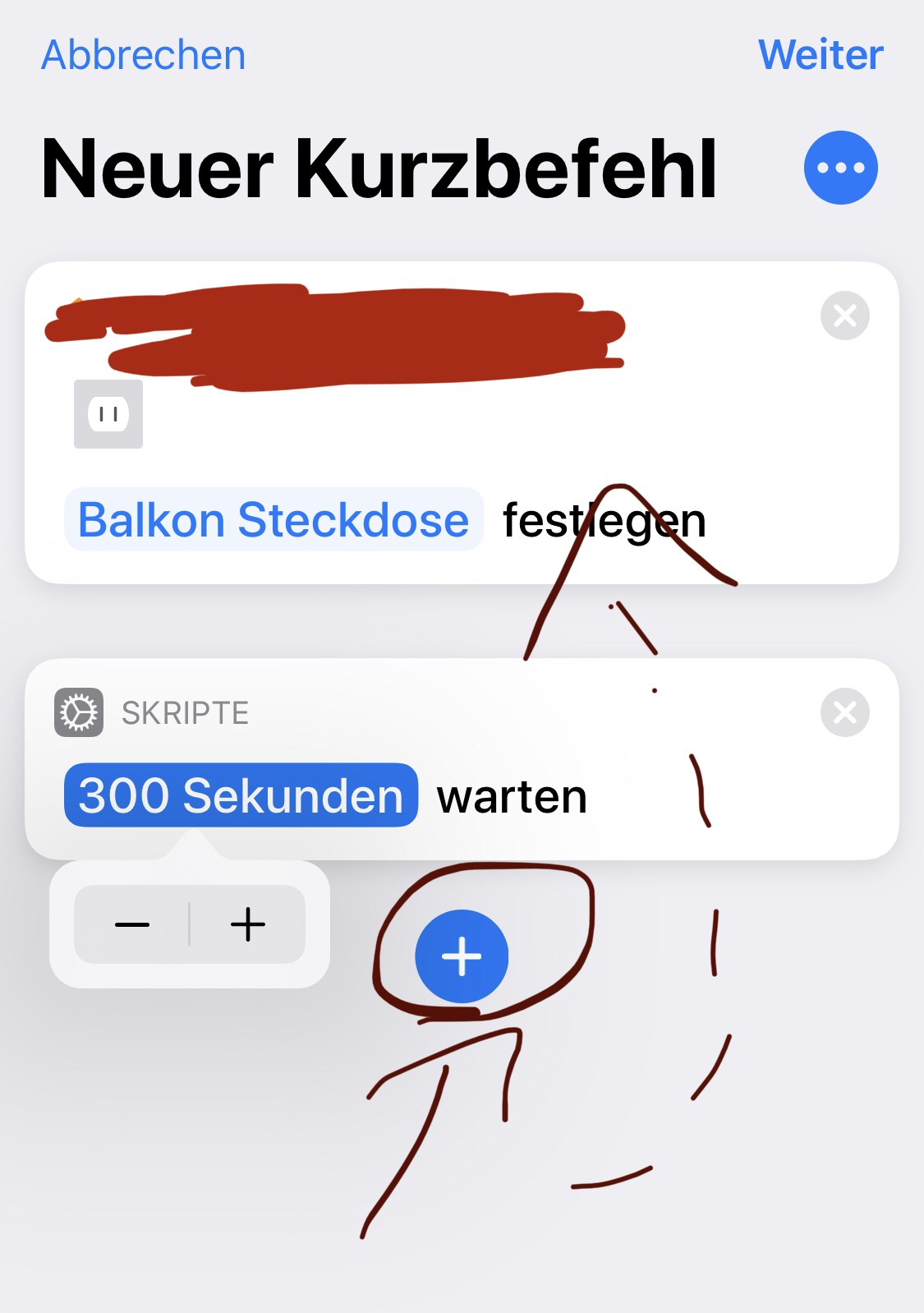

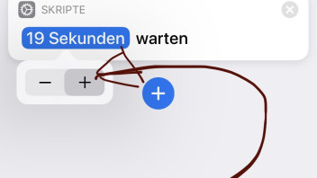

Schritt 8, 9 oder so: Tippst du auf die "1 Sekunde", dann erscheinen zwei Buttons: + und -.
Logischerweise gehst du auf das + und bleibst so lange mit dem Finger drauf bis du 300 Sekunden eingestellt hast. Das entsprechen dann 5 Minuten. Natürlich kannst du auch einen anderen beliebigen Wert nehmen der dir sonst sympathisch erscheint.

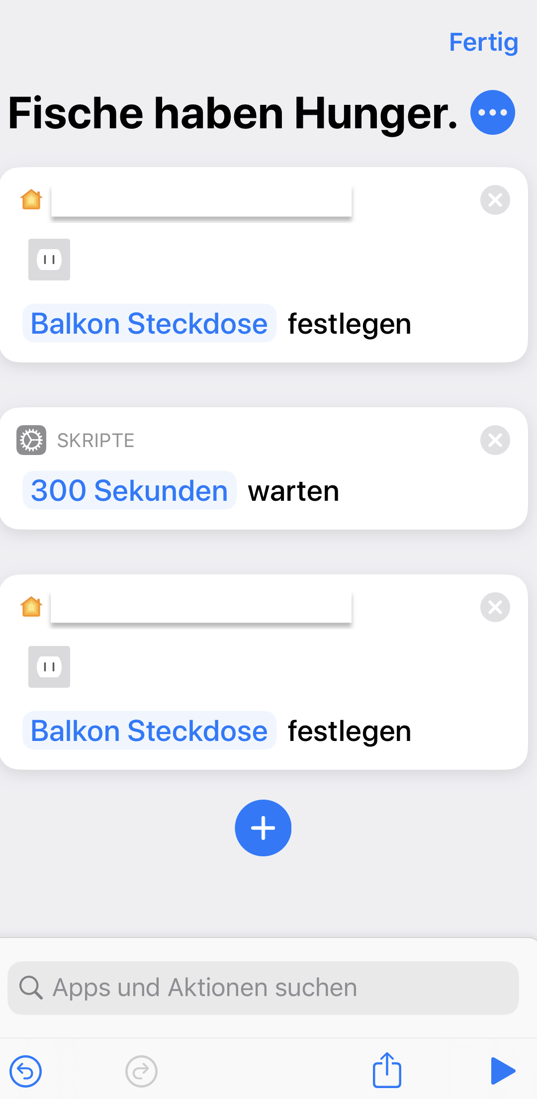

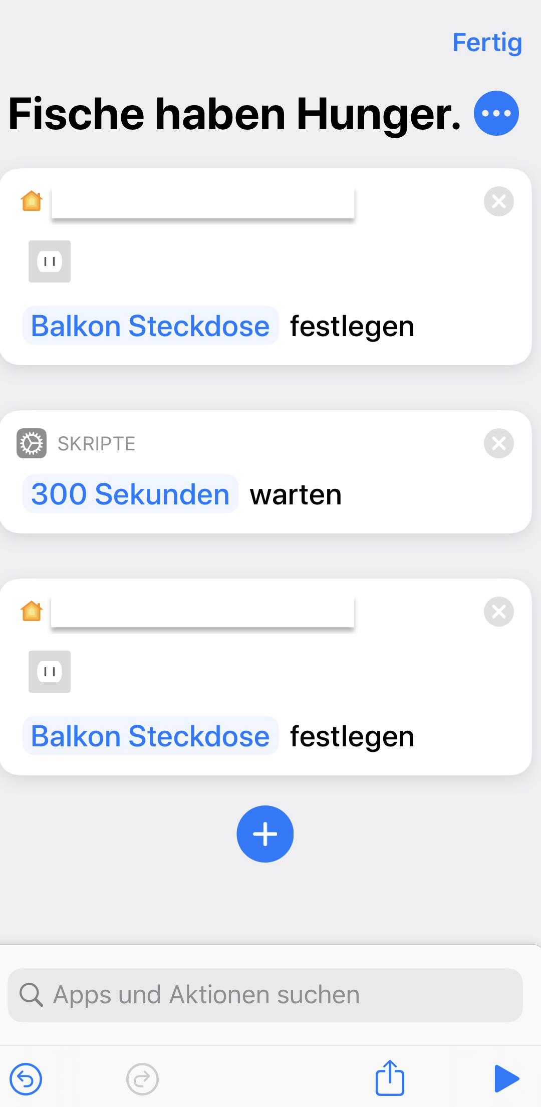

Anschließend musst du auf das blaue Plus-Kreuz drücken und nochmal die Schritte 2-6 durchführen. Natürlich dabei den Status wählen, dass die Pumpe läuft (EIN).
Als Finale - ja ich war faul und hab das Wiedereinschalten weggelassen
Klickst du oben auf "Weiter". Danach wirst du gefragt wie der Kurzbefehl bennant werden soll. Da gibst du entsprechend noch nen netten Namen ein und kannst das Symbol noch farbig und symbolisch gestalten. Wenn du damit fertig bist, nochmal bestätigen und schon ist dein Kurzbefehl auf der Welt ![]()

Kurzbefehl erstellt, wird morgen probiert, wenn was sage ich dir Bescheid.
Gar kein Problem
Läufts denn? Fische schon gefüttert mit dem neuen Kurzbefehl?
klappt super Danke.
