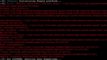

    Ich habe hier im Forum von dem People-PlugIn gelesen und wollte es auch ausprobieren. Bei der Suche ist mir dann relativ schnell aufgefallen, dass es inzwischen schon viele neuere Versionen mit mehr Funktionen gibt. Ich habe mich also für dieses PlugIn entschieden. Das mit der Einrichtung hat leider nicht so gut funktioniert und es wurde der angehängte Fehler ausgegeben. Weiß jemand woran das liegen könnte? Danke schonmal!
  • Du hast keine Zugriffsrechte auf "Storage".
    Kannst folgende Zeile aus deiner Json löschen.
    "cacheDirectory": "./.node-persist/storage",
