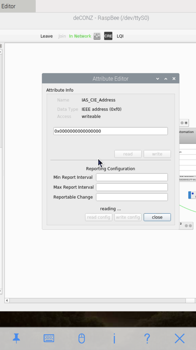

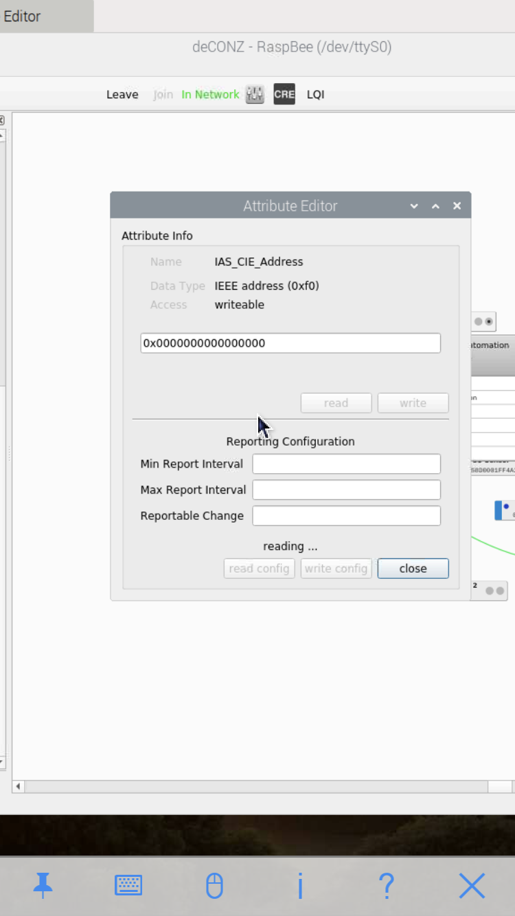

    ich versuche vergeblich, die mac Adresse meines RaspBee Moduls in die IAS_CIE_Adrr einfügen.
    Ich erhalte in deconz immer Fehlermeldungen:
    writing failed oder auch reading failed.

  • Ich konnte durch Hilfe vom Entwickler Erik (hue-plugin) das Schreib-und Leseproblem beheben.
    Man muss kurz vor dem Schreibvorgang den Sensor aufwecken (durch kurzes Drücken der Netzwerktaste).
    Dann den write button drücken, ich habe dann einfach kurz danach nochmals den write button gedrückt und es hat dann die Mac Adresse geschrieben.
    Anschließend in der cluster info nochmals „read“ drücken und die aktuellsten Daten werden eingelesen.

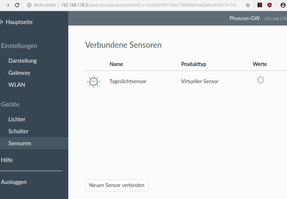

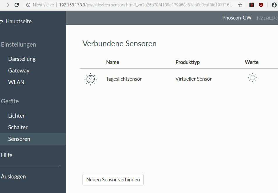

    Ich hoffe ich bin im richtigen Post, bei dem neuen Heiman 1 Rauchmelder, das gleiche wie bei allen. Der Melder wird in Homekit und in der Homebridge angezeigt, auch mit Akkustand. Allerdings NICHT unter Sensoren in der Phoscon app, ob das wichtig ist weiss ich nicht. Auf jeden Fall kann ich eine Szene erstellen.

    Wenn der Rauchmelder jedoch in der Phoscon App gar nicht auftaucht kann dort auch nichts geschrieben werden.

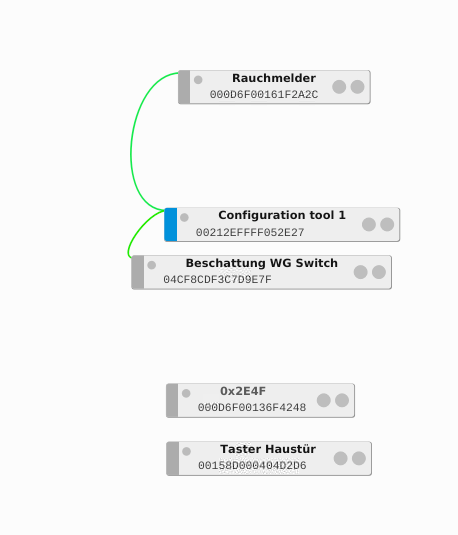

    Oder tauch der Melder in der deconz-gui auf?
    Welchen Melder hast du denn?
    Ich habe mir von Heiman das neueste Modell bestellt und neulich erst angelernt. Hier musste ich zum Beispiel nichts zusätzlich schreiben..
  • ja genau der ganz neue runde , im Deconz wird er gezeigt auch mit so einem grünen Strich...
    Und In Homekit taucht er auch auf
    Bei mir taucht dieser dann auch in Phoscon auf. Phoscon ist ja eigentlich auch nur ne Oberfläche, welche auf das RaspBee zugreift, wenn in deconz dieser angezeigt wird sollte es doch auch in Phoscon so sein......

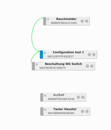

  • So sieht das bei mir aus ?
    hmm
    Softwareversion ist 2.05.77 vpm 22.5.2020
    Firmware 26520700
    Die Version ist auf dem neuesten Stand sagt der Phoscon"Dieter"
    2 Mal editiert, zuletzt von Jason2020 () aus folgendem Grund: ergänzt

  • so hab ihn nochmal angemeldet, das funktioniert auch prompt. Hue Essentials zeigt den Sensor auch. Aber in der Phoscon app ist er nicht zu sehen
