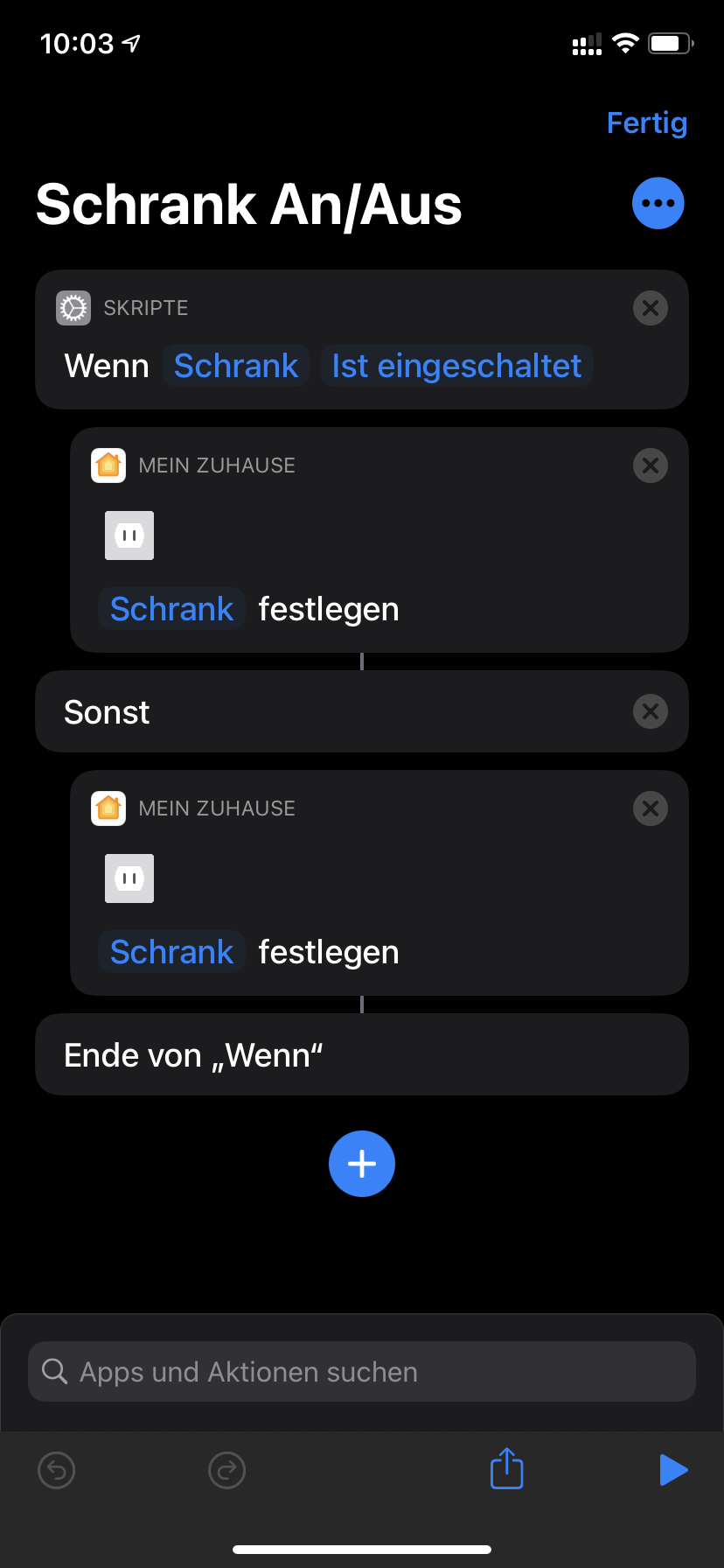

Für die Umsetzung gehen wir dieses Mal nicht in Apples Home-App. Stattdessen öffnen wir die Kurzbefehle App und erstellen über das „+“ oben rechts einen neuen Kurzbefehl.

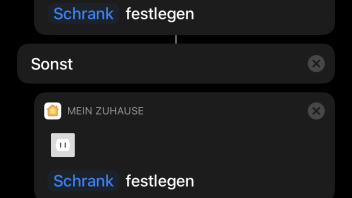

Darin legen wir nun alles ab, was beim Tippen auf der Rückseite ausgeführt werden soll. Der Einfachheit halber schalten wir nur eine HomeKit-Lampe ein. Ihr könnt hier aber natürlich alles Mögliche automatisieren.
Über „Weiter“ muss nun noch ein Name vergeben werden. In unserem Fall „Lampe einschalten“. Mit „Fertig“ wird der Kurzbefehl gespeichert.
