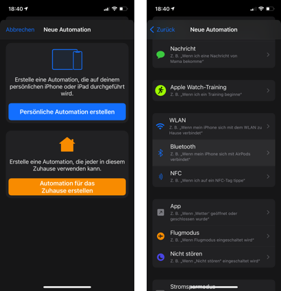

  • Hallo.. ebenso frohe Weihnachten. ;)
    Wie wäre es mit einer persönlichen Automation in der Kurzbefehle App?
    Als Auslöser Bluetooth, wenn Du Dich mit Gerät "Mercedes" verbindest?
    Und dann dort weiter, so wie Du Deinen Kurzbefehl erstellt hast.
    Bei mir verbindet sich das iPhone automatisch mit dem Auto und dann geht alles "Audio" über Bluetooth an die Autolautsprecher. Daher wundert es mich, dass das bei Deinem Mercedes nicht so ist.

  • Moin DJay,
    der Befehl ist ja bereits fertig... siehe unten, nur das mit der Sprachausgabe stört mich.
    Ich werde es mal mit dem Webradio ausprobieren. Hast du noch eine gute Idee für eine zetliche Eingrenzung?
    Sprich, der Shortcut soll nun in der Woche zwischen 5 und 7 Uhr ausgeführt werden? An dieser Einschränkung verzweifele ich momentan noch. Ich habe mir dort zwar etwas gebaut, jedoch ist es nicht wirklich gut und bezieht sich nur auf die Stunde der aktuellen Tageszeit. Siehe auch unten.
    Für Vorschläge wäre ich offen :S;)
