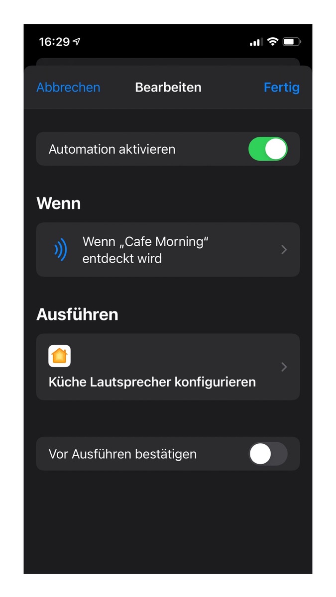

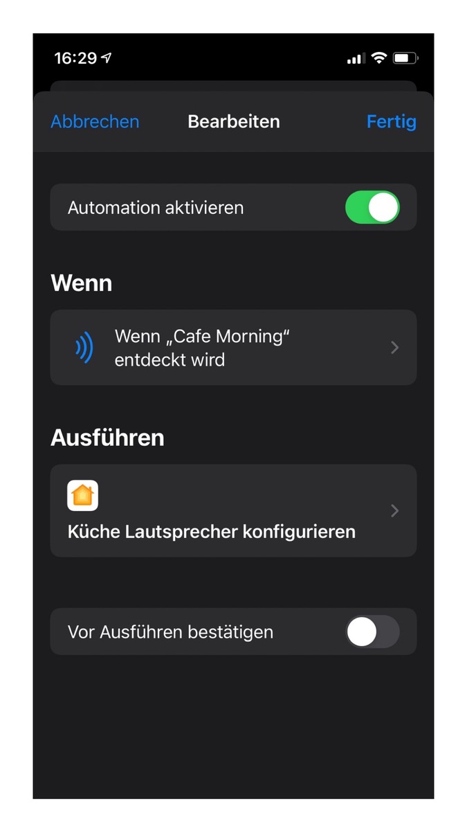

    Vielleicht hilft ein Screenshot deiner persönliche Automation weiter.
  • Hallo Stefan,
    Danke für deine schnelle Antwort.

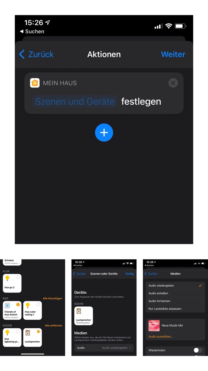

    Nein auch auf meinem Handy startet keine Musik. Die Automation wird zwar auf meinem Handy ausgeführt, aber ohne jegliche Aktion. Ab und an habe ich Glück, wenn ich mehrfach mein Handy auf den NFC-tag lege, dass er die Automation beginnt, aber dann erscheint das Playzeichen und auch die Verbindung zum Gerät ist an nur erklingt kein Ton über die Box. Also sehr kurios. Ich habe die Automation so programmiert, wie auch schon in einem Beispiel hier auf der Seite. Gibt es vllt noch eine andere Möglichkeit? Achso ja und hier noch ein paar Bilder.

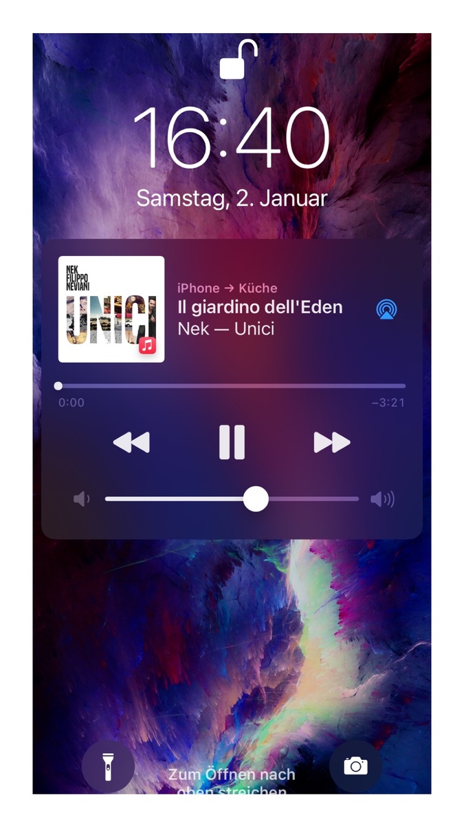

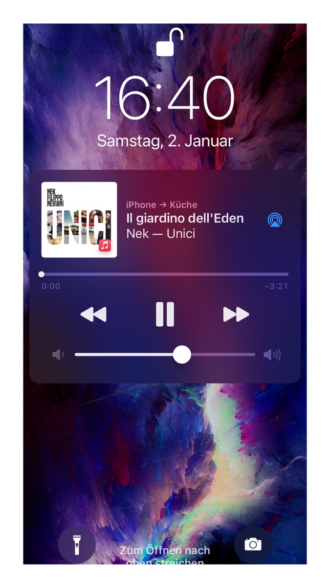

    Habe jetzt bisschen getestet und konnte so zumindest nach dem Scan direkt Musik (nur Mediathek - aber kein Download nötig) auf den Lautsprecher streamen. Ist jetzt keine wirkliche Lösung, weil es ja auch anders funktioniert hat/muss, aber kannst ja mal testen ob die Automation so bei dir auch spielt.

  • Hab noch einen Weg gefunden eine Playlist abzurufen. Nach dem Wiedergabeziel die Funktion „Playlist abrufen“ und die dann als magische Variable bei „Musik suchen“ einsetzten.
