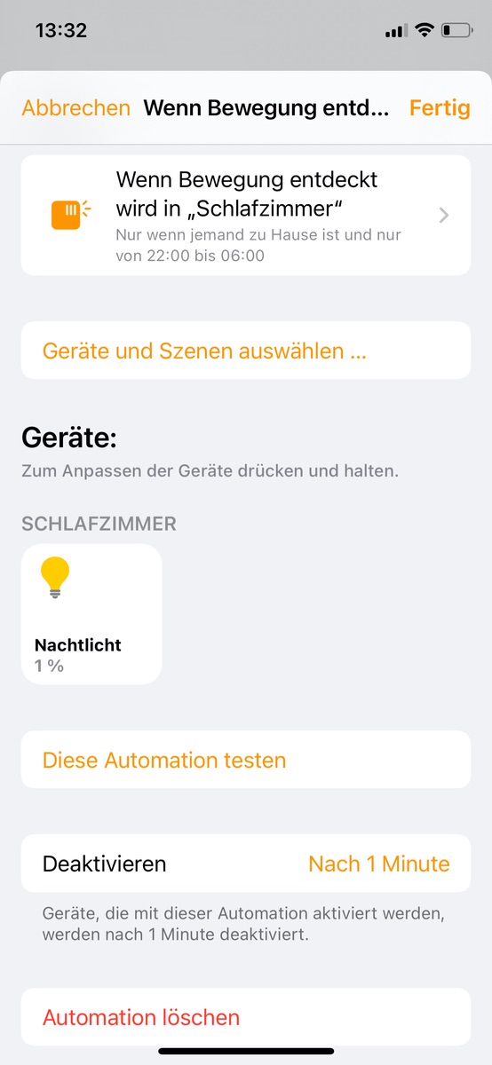

    Ansonsten, kannst du beim NFC Tag nicht eintragen, dass die Automation einfach nach 5 Minuten deaktiviert werden soll? So hab ich das bei unserer Nachttischlampe ebenfalls (Hier aber nicht über NFC sondern Bewegungssensor):

    Deaktivieren wie von Dir beschrieben würde m.E. nur dann funktionieren, wenn ich die Lampen mit diesem Befehl auch gleichzeitig erst einschalten würde. Die werden aber bereits mit einem anderen Timer zu einer bestimmten Zeit aktiviert. Zumindest wird mir die Option nur beim Aktivieren von Geräten angezeigt.
