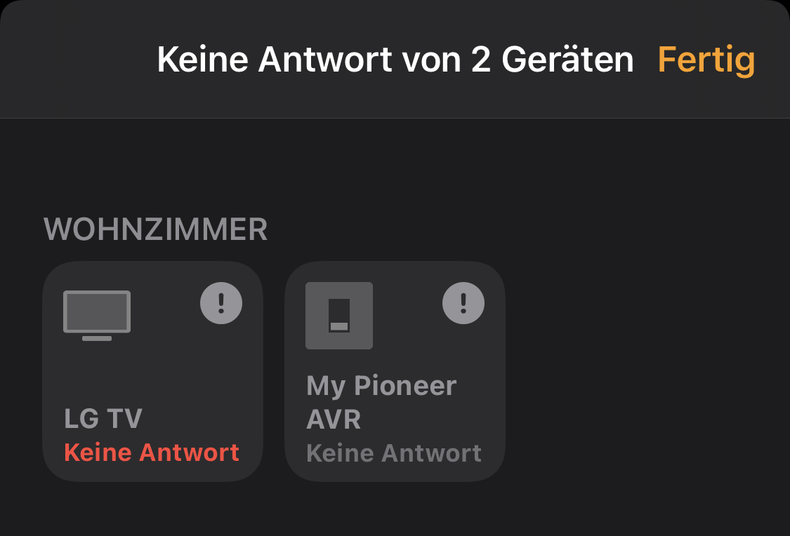

Ich habe folgendes Plugin im Einsatz und damit funktioniert es bisher zuverlässig:
LG TV mit LgWebOsTv und Pioneer VSX-527-K AV-Receiver mit homebridge-vsx
Hallo dvbcheck, vor diesem Plugin habe ich Respekt (gehabt), da man viel zu viel einstellen / konfigurieren kann. 😅
Werde ich heute Abend mal angehen und testen.
Gibt seit gestern für das von Dir verwendete Plugin ein Update.
Hier würde ich erst mal aktualisieren, evtl. klappt es ja damit.
Hatte gestern schon festgestellt, dass das Problem nicht durch das Update behoben ist.
Im der Home App LG TV löschen, im TV selbst die Verbindung zur App löschen und nochmal neu den Zugriff erlauben:
„You also need to enable mobile TV on on your TV for the turn on feature to work correctly.
This is located on your TV under
Settings > General > Mobile TV On
On newer TVs LG Connect Apps under the network settings needs to be enabled.“
LG Connect Apps habe ich enabled
ich verstehe das Thema nicht... habe so viel rumgetestet und komme nicht weiter... *murks
