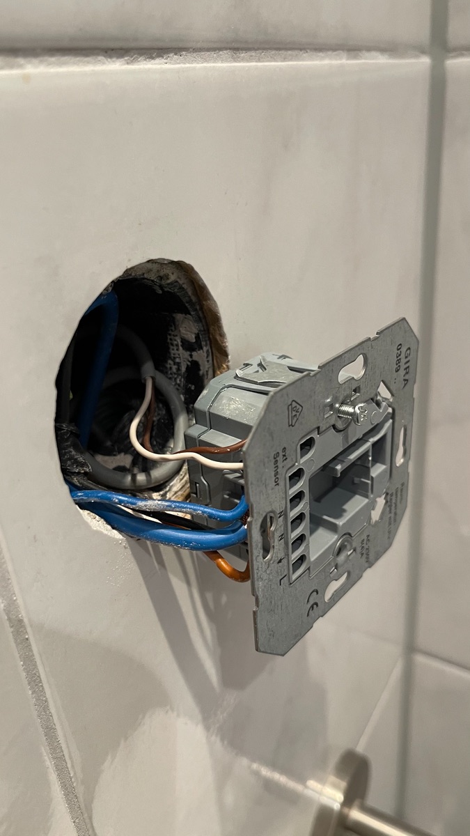

der o.g. Regler ist defekt und muss ersetzt werden. Einen Thermostat mit direkter Homekitanbindung scheint es nicht zu geben. Daher suche ich einen Regler, den ich dann mit Homebridge/Hoobs nutzen kann.

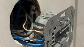

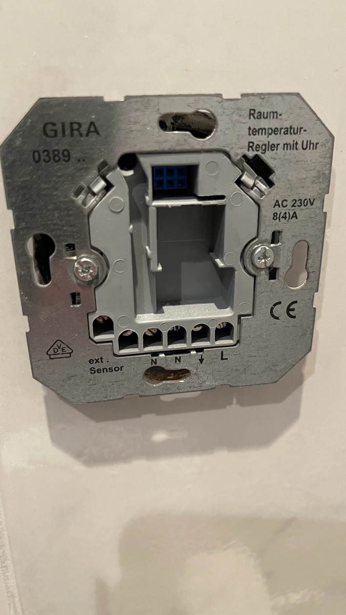

Danke für den Tipp. Aber der Gira Thermostat ist hinüber und klickt nur noch fröhlich vor sich hin. Zudem hängt der ja in der gefliesten Wand in der kein Platz für die Teile ist.
Vielleicht gibt es ja andere noch andere Möglichkeiten?
Spontan würde ich sagen gibt es in dem Bereich mit 230V/24V und Unterputz nur die Bosch Smart Home Raumthermostate für Fußbodenheizung (braucht den Bosch Home Controller als Bridge) und welche von Homematic (braucht ne CCU oder aufn Pi die pivCCU). Für beides gibt es entsprechende Homebridge-Plugins.
Ansonsten noch ne Aufputz-Variante mit Zigbee-Funktechnologie. Müsste man schauen, ob das Thermostat sich evtl. über die DeCONZ/Phoscon-App mittels Raspbee/Conbee integrieren lässt.
