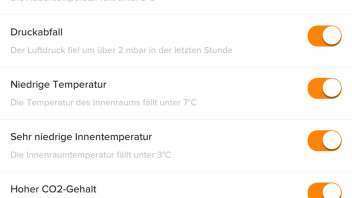

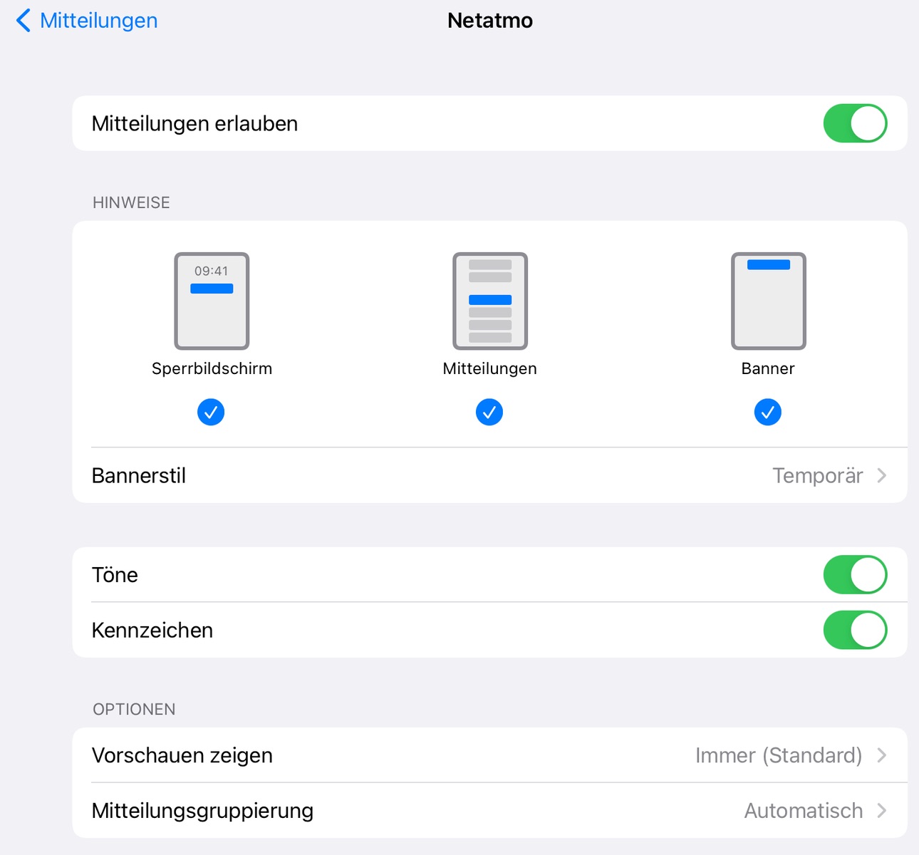

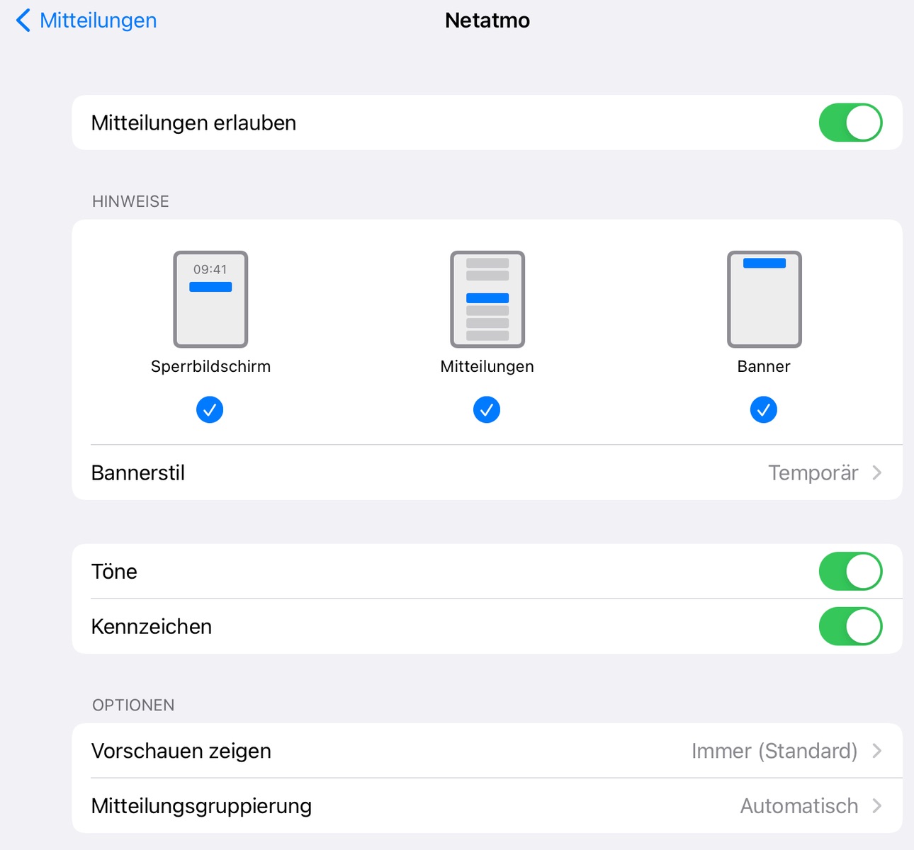

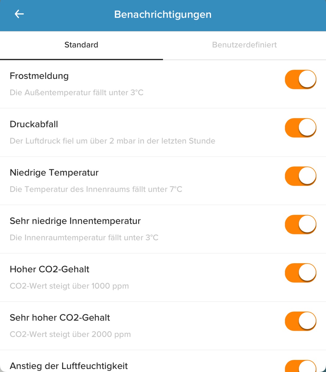

  • Direkt von der Netatmo App. Ich habe dort mehrere in der App angebotene Benachrichtigungen aktiviert und eigene hinzugefügt, ankommen tut da leider gar keine Benachrichtigung. Dabei sind Benachrichtigungen in den Systemeinstellungen aktiviert auf iPad und iPhone.

  • Ok das ist komisch. Bei läuft das, ich bekomme alle eingestellten Benachrichtigungen. Schonmal alle aus gemacht und eine nach der anderen an machen versucht? Evtl. liegt es an den eigenen die du erstellt hast?
  • So ich habe mal die personalisierten Meldungen gelöscht und nur eine der Standart-Benachrichtigungen aktiviert. Leider weiterhin keine Benachrichtigung. Dann habe ich mich ausgeloggt, die App gelöscht, neu installiert mit weiterhin nur einer aktivierten Benachrichtigung. Ergebnis: Weiterhin keine Push-Meldungen.
