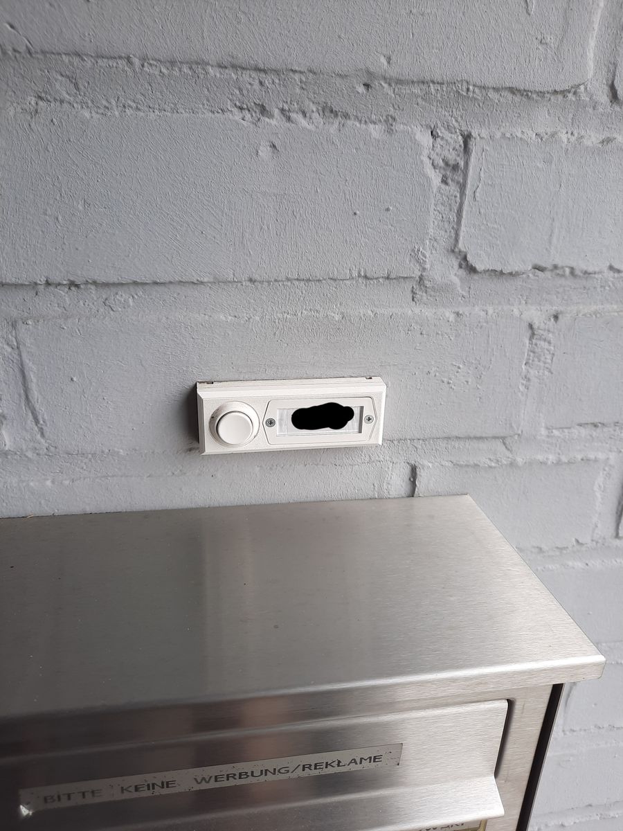

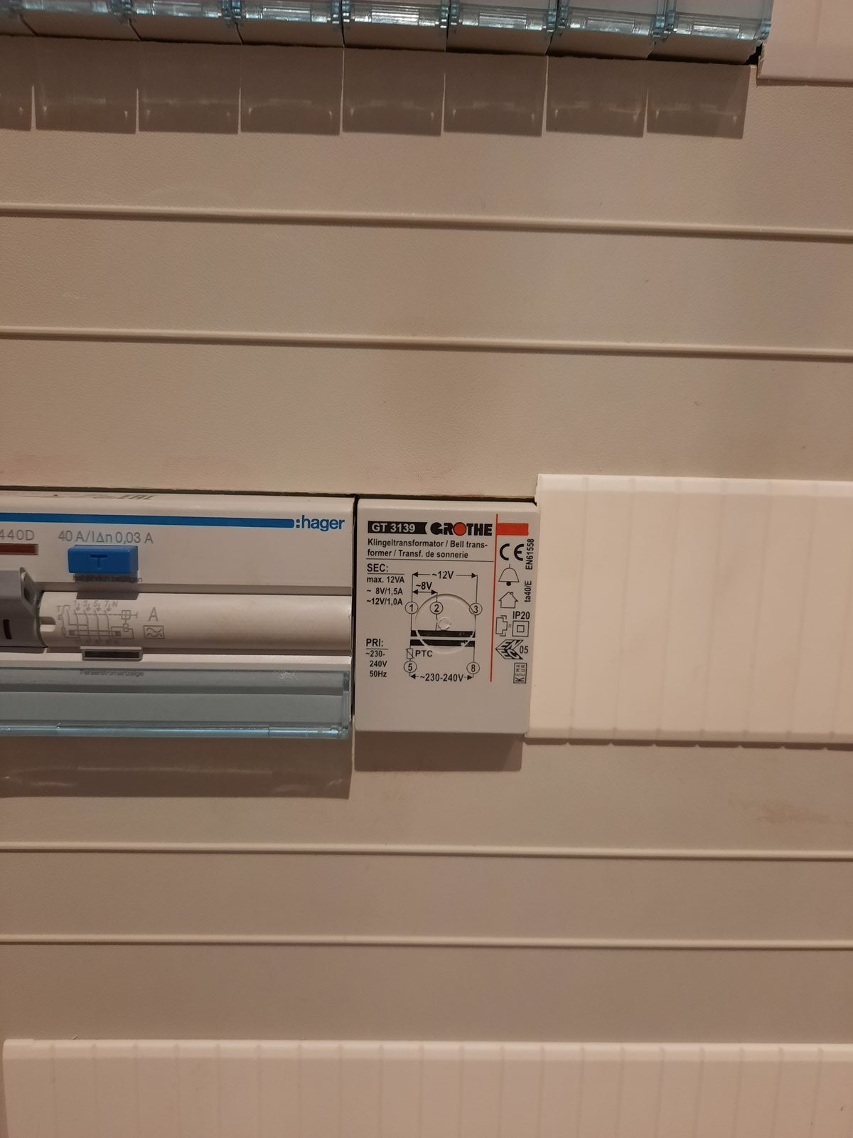

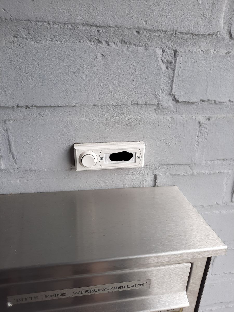

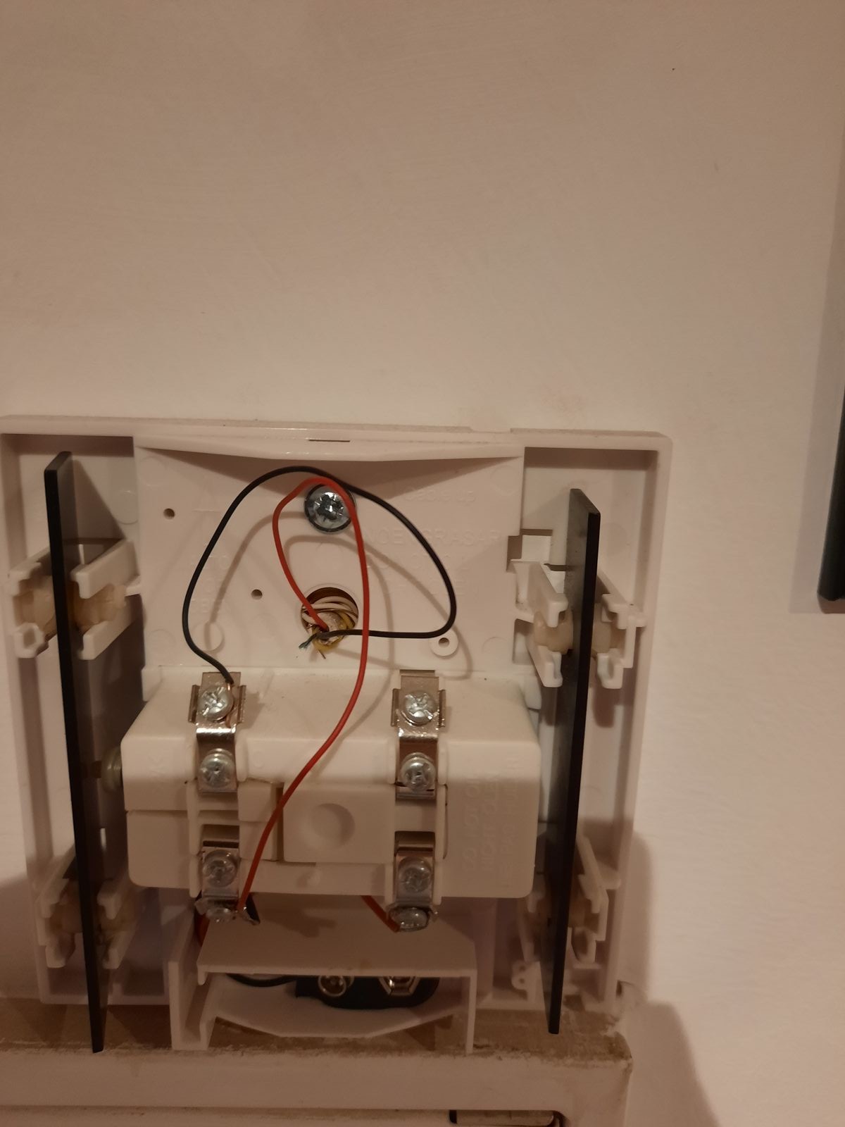

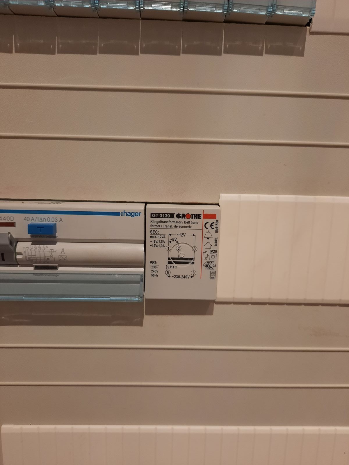

    Also wir wohnen zu Miete und wurden gerne eine videoklingel anbringen Leider weiß ich nicht welche mit der vorhandene Verkabelung funktionieren würde
    Es ist momentan eine einfacher Gong mit Taster außen angebracht habe mal einige Bilder angefangen.
    Würde dort ein videoklingel überhaupt funktionieren?
