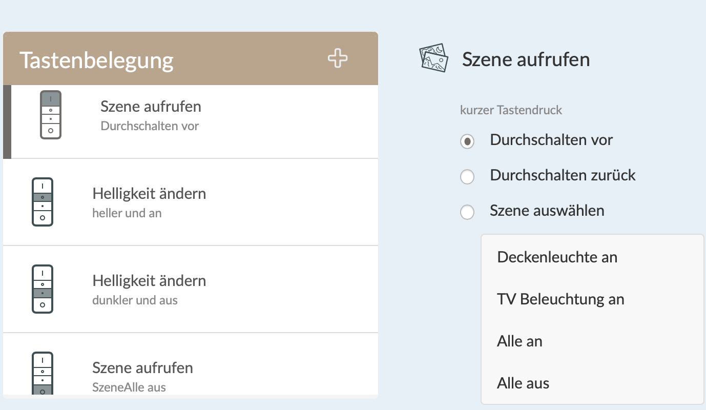

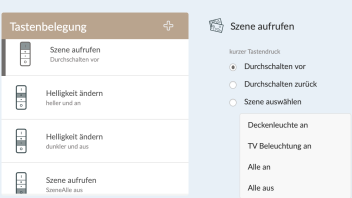

  • So sieht es übrigens bei mir in Phoscon aus, wobei ich nur über die obere Taste "Durschalten vor" eingestellt habe und die untere alles ausschaltet.
    Leider werden die Szenen in Phoscon nicht mit dem Homebridge-Hue Plugin in Homekit übernommen, aber wenn du die gleichen Szenen dort einfach mit dem selben Lampen und Farben/Helligkeitswerten auch nochmal anlegst, wird sogar die richtige Szene automatisch beim Szenenwechsel als "aktiv" angezeigt.
