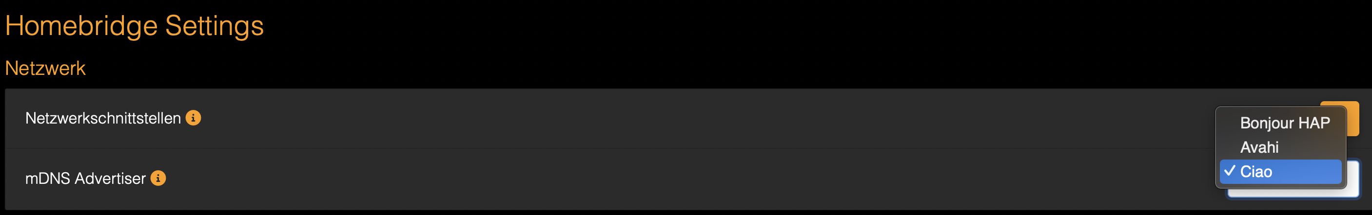

    Auch Apple's Bonjour/Ciao https://de.wikipedia.org/wiki/Bonjour_(Apple) verwendet das. in der Homebridge kann man den mDNS Advertiser wechseln, falls man Probleme hat (siehe Screenshot). Evtl. löst das schon das Problem.

  • Vielen Dank für die Tipps, Patrick. Den mDNS Advertiser habe ich gleich mal umgestellt - mal sehen ob es hilft. Ich halte Euch auf dem Laufenden
