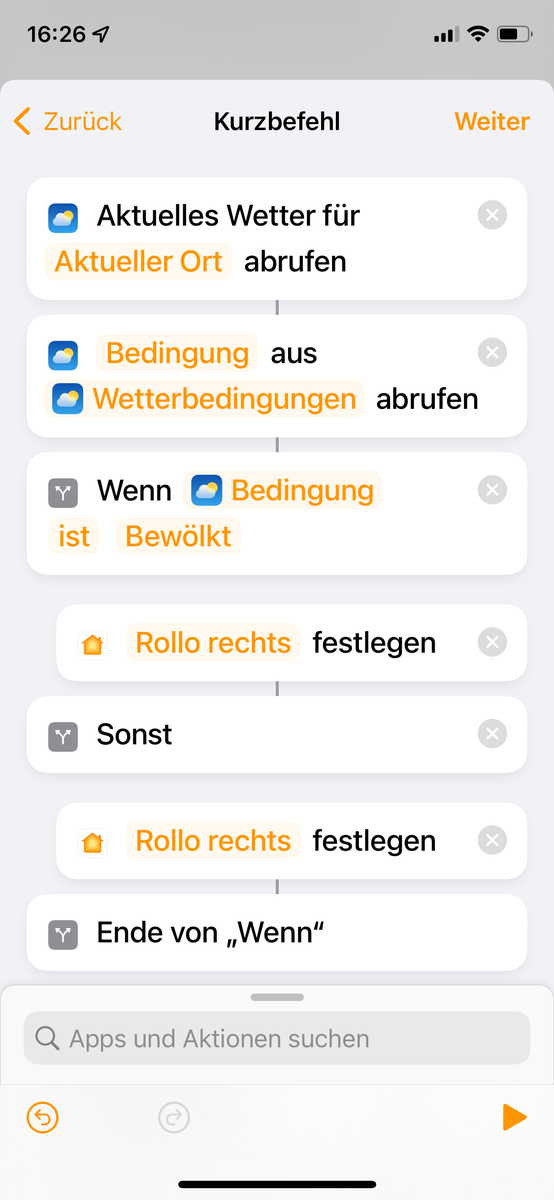

  • Der Kurzbefehl sieht wie folgt aus.
    Automation > Wenn ein Gerät gesteuert wird > TV wird eingeschaltet/aktiv > runter scrollen "in Kurzbefehl konvertieren".
    Ich finde bei den Kurzbefehlen zum Thema Wetter unter anderem nur hoch, tief, Temperatur usw.
    Dort gibt es auch die "Bedingung", und die sagt z.B. bei mir gerade einfach nur "Bewölkt".
    In meinem Kurzbefehl musst du bei der "Wenn"-Aktion die "Magische Variable" auswählen und dann auf "Bedingung" klicken. Dann musst du bei "ist" auch noch den Text "Bewölkt" reinschrauben (Groß-/Kleinschreibung beachten).
    Dann fährt der Rollo auf 50%, wenn die Bedingung aktuell (zum Zeitpunkt der Automation = TV wird eingeschalten) "bewölkt" ist, sonst auf 100% runter.
    Wenn du das nochmal differenzierter haben willst, dann musst du eben ein weiteres "Wenn" einbauen und z.B. auf die Bedingung "sonnig" prüfen (oder was auch immer die korrekte Bedingung laut Wetter-App ist).
