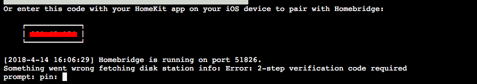

Die Pi ist schon soweit eingerichtet und auch bereits erfolgreich im Einsatz.
Mir fehlt nur noch die Info, wie ich jetzt die PIN eingeben kann, für das Sony Plugin ![]()
habe mir jetzt tesweise mal einen RaspberryPi 3b+ zugelegt.
Sorry für die blöde Frage, allerdings habe ich damit ÜBERHAUPT keine Erfahrung.
Wie starte ich die Homebridge in der Konsole um den RemotePint eingeben zu können?

ich glaube wir reden hier von unterschiedlichen Sachen
Habe das o.g. Docker Image (Post 1) installiert.
Dazu gibt es auch ein passendes User Interface, über welches ich auch Terminal Befehle eingeben kann, sudo scheint hier aber nicht bekannt zu sein:
habe jetzt testweise einen RaspberryPi 3b+ zugelegt. Damit klappt es tadellos.

Pin wird ja auch am TV angezeigt.
Aber diesen Pin muss ich ja an der Gegenstelle eingeben (auf der Syno irgendwo)
und das ist das Problem ![]()
habe folgendes Sony TV Plugin unter Homebridge auf meiner Synology NAS: https://www.npmjs.com/package/homebridge-sonytvremote
Installation verlief ohne Probleme - ich kann den Fernseher problemlos an / ausschalten.
das TV Gerät zeigt mir allerdings an, dass ich einen Code eingeben soll, damit die Fernbedienung registriert werden kann (vermutlich für die Funktion "Umschalten der TV Sender")
ähnliches wird mir auch im Log der Homebridge angezeigt - doch hier kann ich keine Eingabe tätigen.
Wie kann ich das lösen?
