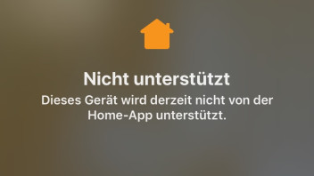

wie bereits oben geschrieben: er wird angezeigt, allerdings, allerdings als mit einem "Home-Icon" und als "Nicht Unterstützes" Gerät.
Firmware ist exakt die selbe wie bei dir
habe ein iPhone und apple tv. motion sensor ist lt. Phillips Hue App - Up to Date
habe das ikea motion sensor umgetauscht, da es anscheinend keine Lösung dafür gibt (lt. Internet)
Habe mich jetzt für den Phillips Motion Sensor entschieden.
Dieser wird auch unter HomeKit angezeigt, allerdings scheint dieser nicht unterstützt zu werden.
In der Phillips App wird dieser angezeigt und kann auch "programmiert" werden.
Warum nicht auch unter HomeKit?
Habe im Internet gelesen, dass dies gehen soll
