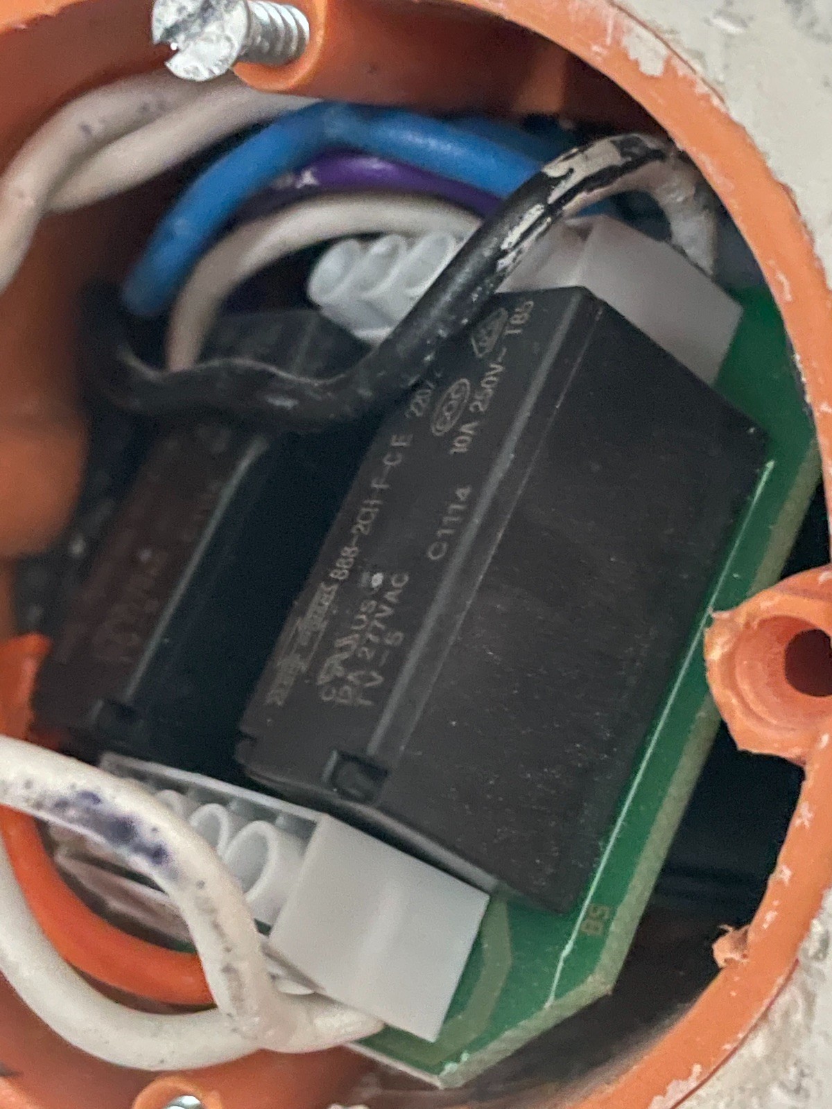

walta: Danke für die Rückmeldung. Der Elektriker hat mich auch überrascht. Er hat aber die Installation nicht vorgenommen und ohne Pläne...
Vossy: Jeder Schalter hat nur einen Rolladen, also eine 1:1 Beziehung. Wir vermuten, dass das Relais zu einem zentralen Windwächter führt. Jetzt ist die Frage: Kann ich die Steuerung auch anschließen, wenn das Relais vorhanden ist. Wenn Ja Wie?
Danke!
Ok - ich habe da Angst vor dem Gespräch mit meiner Frau! Das ist mir zu riskant...
Also geht ohne Schaltplan erst mal nichts.
ABER: Es geht grundsätzlich mit einem Relais? Das ist eigentlich die entscheidende Frage. Kannst Du da weiterhelfen?

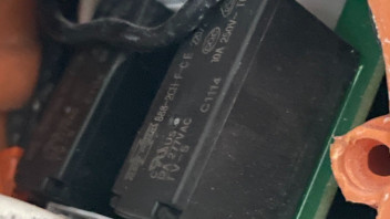

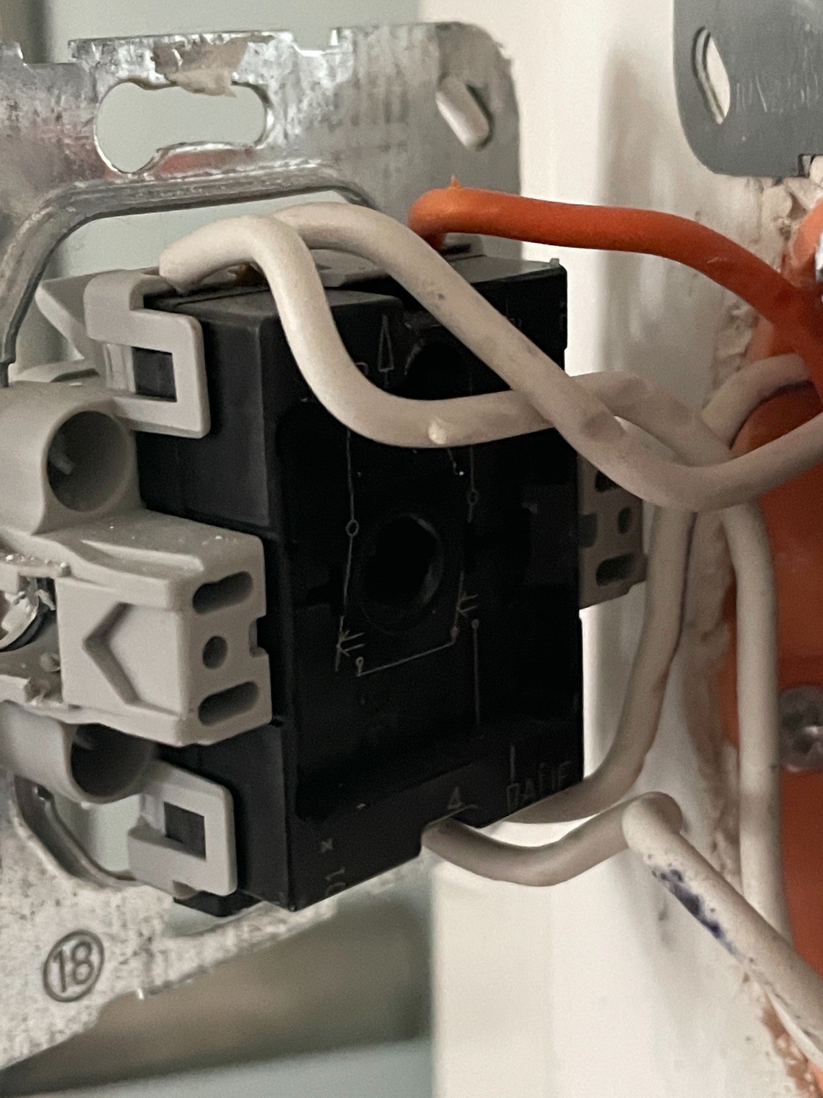

ich möchte bei mir die Bosch Rolladensteuerung für unsere Jalousien installieren.
Jeder Schalter steuert dabei nur eine Jalousie, hat jedoch ein Trennrelais verbaut (vermutlich für den Windwächter). Die Anschlüsse zeigen dabei die Verkabelung eines Schalters und des dahinter liegenden Trennrelais.
Mein Elektriker war bereits vor Ort und hat das begutachtet und konnte keine Installation vornehmen.
Hat jemand eine Idee, wie das verkabelt werden muss?

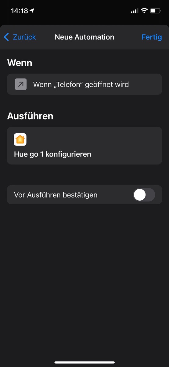

Minimieren löst die 2. Automation Schließen aus.
Perfekt - Danke Macke!
Ich kann hier bei Hue Go auch dimmen und die Farbe bestimmen. Deshalb konfigurieren (und ich hatte die Automation noch nicht abgespeichert...)

So könnte das aussehen vgl. Screenshot
Und umgekehrt
