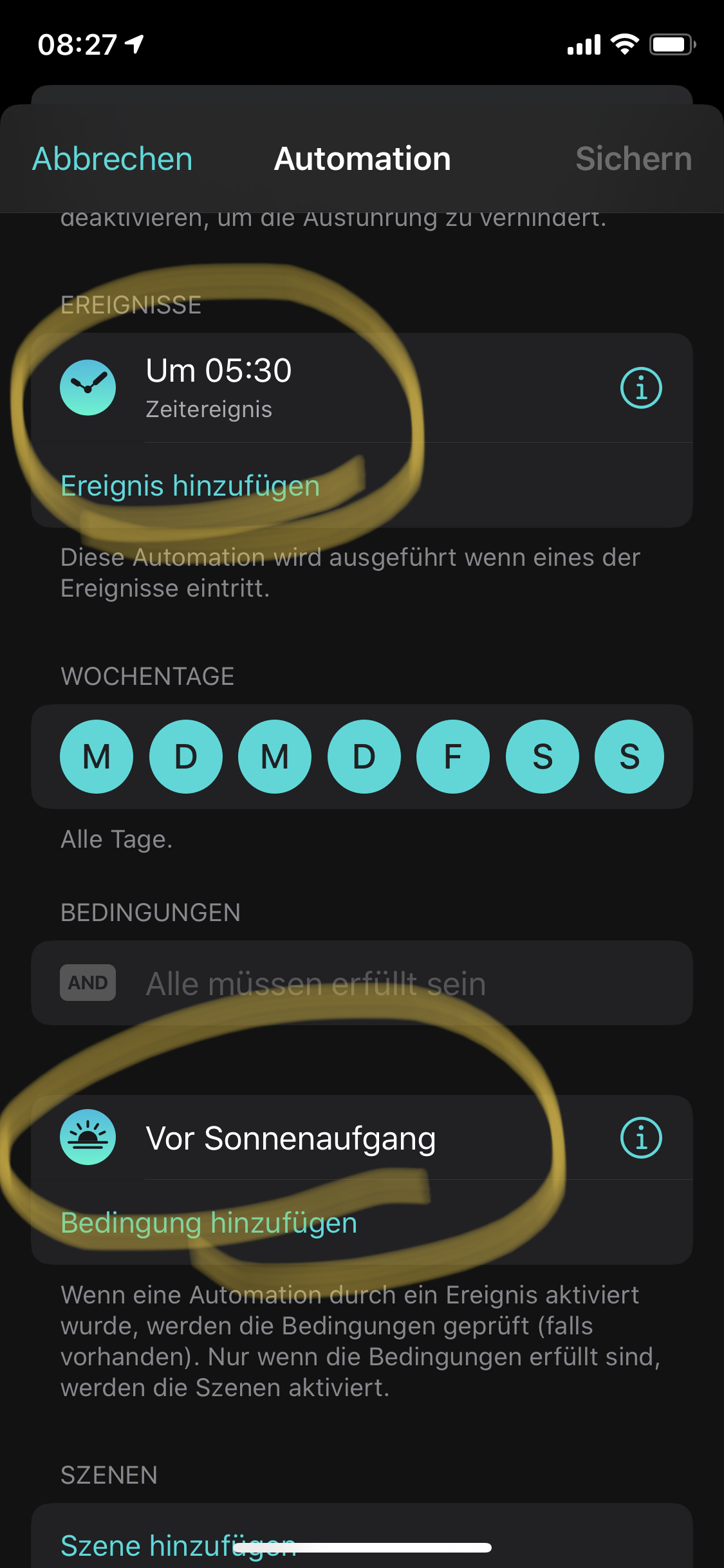

    2. Lampe AN 5:30 Uhr (nur wenn vor Sonnenaufgang) UND AUS um 7:30 Uhr.
    AN: 5:30 wenn noch kein Sonnenaufgang war
    AUS: 7:30 Uhr.

    Deine 2.Anforderung ist ohne Homebridge nicht möglich da du irgendwoher einen Tageslichtsensor benötigst, welcher als Bedingung dient.
