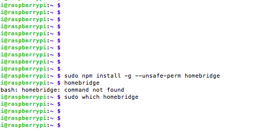

Auch wenn ich "sudo npm install -g --unsafe-perm homebridge@latest" eingebe erhalte ich genau Null Response, siehe Foto. Irgendwas hats, vielleicht mit npm?

Hier "zum Beweis" ein Screenshot des SSH Fensters:

Wenn ich homebridge mittels "sudo npm install -g --unsafe-perm homebridge" installieren will bekomme ich genau NICHTS zurück als Antwort
Wenn ich homebridge mittels "homebridge" starten möchte erhalte ich "-bash: homebridge: command not found" als Fehlermeldung zurück
Wenn ich "sudo which homebridge" eingebe bekomme ich genau NICHTS zurück als Antwort
